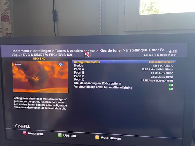

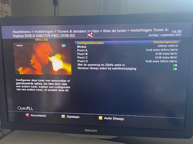

    Ik heb inderdaad een duo LNB. Ik de aanbevolen instellingen van Mimisiku ingesteld. maar nog steed bij opnemen op de andere zenders alleen ondertiteling. Op Tuner A en B heb ik 80% kwaliteit. Kan het aan de openpli 7.3 liggen? Zal ik morgen opnieuw opstarten?

    Hallo Mimisiku, Ik heb een LNB met 4 uitgangen en een vaste schotel (van Canal digital) Ik heb twee coax kabels naar de VU solo. Ik hoop dat je genoeg informatie hebt om me te helpen.
  6. Goedemiddag, mijn VU+solo 4k heeft twee tuners, na een update naar 0penpli 7.3 release krijg ik bij opnemen van een zendergeen beeld meer op andere zenders alleen nog ondertiteling. Wat doe ik fout? en kan iemand mij helpen? alvast bedankt.
