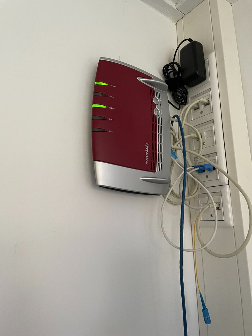

  1. Voor de duidelijkheid: mijn glasvezel komt binnen in een kastje van Delta, van daaruit gaat er een kabel naar de Fritzbox 5490. Van de Fritzbox gaat er kabel naar Netgear router waar de wandcontactdozen van alle kamers in huis op aangesloten zijn.
  2. Het lijkt erop dat mijn Netgear router een probleem veroorzaakt. Deze wordt niet (meer) in mijn netwerk herkent en ik kan hem ook niet pingen. Eerst dat maar eens zien op te lossen.

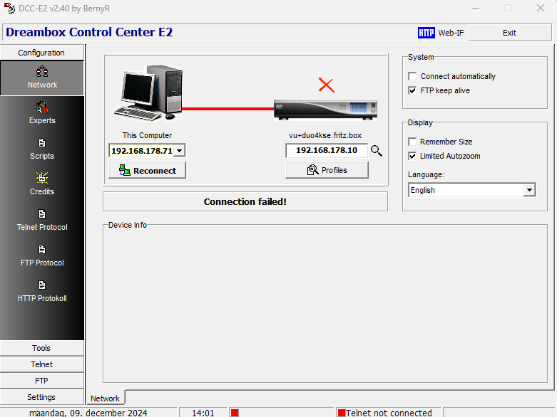

  3. Dat is juist het probleem, ik krijg dus geen internetverbinding via de VU+ of via de tv (kom bijv. niet bij Netflix). Ook DNS 8.8.8.8 en/of 1.1.1.1 helpt niet. Ik had ook nog DCC-E2 op mijn pc staan en als ik daar de IP nummers van PC en VU+ in zet zien ze elkaar ook niet. Terwijl dat voor de overgang op het Delta netwerk wel goed werkte.

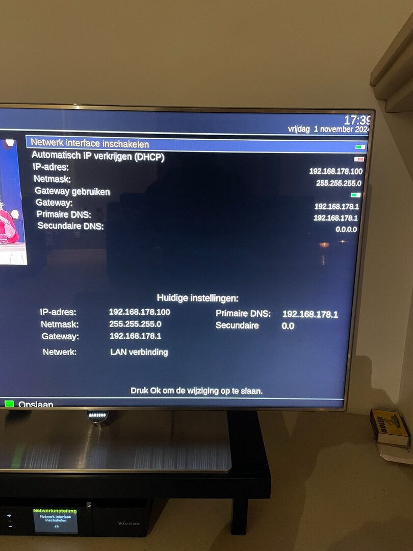

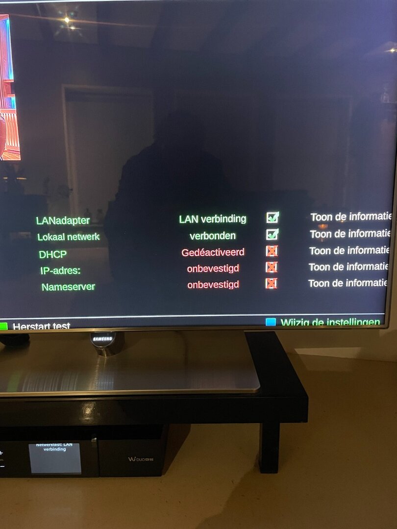

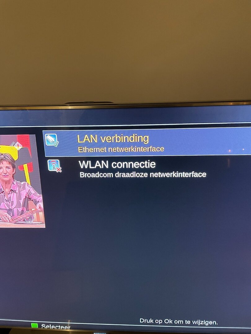

  4. Ik heb exact hetzelfde probleem en kom er zelf niet uit. Had voorheen een Dreambox 8000 HD met een oudere OpenPli versie welke het heeft begeven en nu dus een VU+ 4K met OpenPli 9. Als ik DHCP uit heb staan kan ik wel mijn (vaste) ip adres invullen, maar bij het testen geeft hij dan aan dat DHCP gedeactiveerd is en IP adres en Nameserver onbevestigd. Zet ik DHCP aan dan zie ik DHCP (groen) geactiveerd, maar blijven IP adres en Nameserver onbevestigd. (overigens geldt dit zelfde ook voor mijn andere Ustym4KPRO decoder) Ik zat voorheen met mijn glasvezel verbinding bij Tweak met een Fritzbox 5490 modem, maar deze zijn gestopt. Zit nu bij een andere provider welke via het netwerk van Delta werkt, met als gevolg dat ik mijn glasvezelkabel niet meer rechtstreeks op de Fritzbox kon aansluiten maar op een kastje van Delta. De op de foto's gebruikte IP adressen zijn zoals ik die ook onder mijn Tweak abonnement had staan en waarbij decoders (en Tv's) allemaal hun eigen IP adres hadden. Tv's en decoders zijn allemaal bedraad opgenomen in mijn netwerk.
