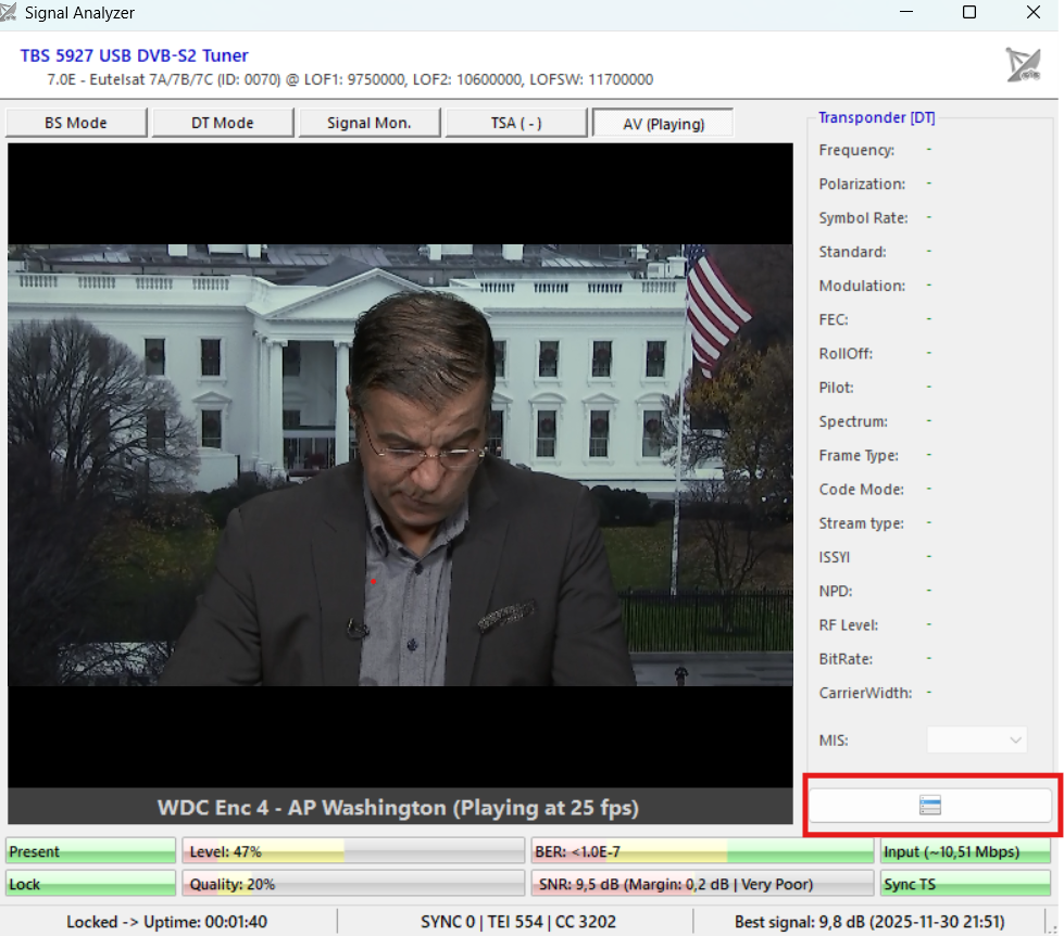

  2. Helaas nog niet veel verder gekomen. EBSpro draait niet goed op twee verschillende pc’s na een schone installatie van Windows. Is het jullie gelukt dat bij een dubbelklik op een gevonden zender een mediaspeler zoals VLC opent ipv de interne player?
  3. Inmiddels getest met een andere pc. Hier exact dezelfde situatie. Start dus ook niet direct VLC player op, de informatie aan de rechterzijde van het signaal analyzer scherm blijft leeg. Ik kan niet verkaren waarom VLC niet als voorkeur opstart en de informatie aan de rechterzijde van het analyzer scherm leeg blijft. Iemand de gouden tip?

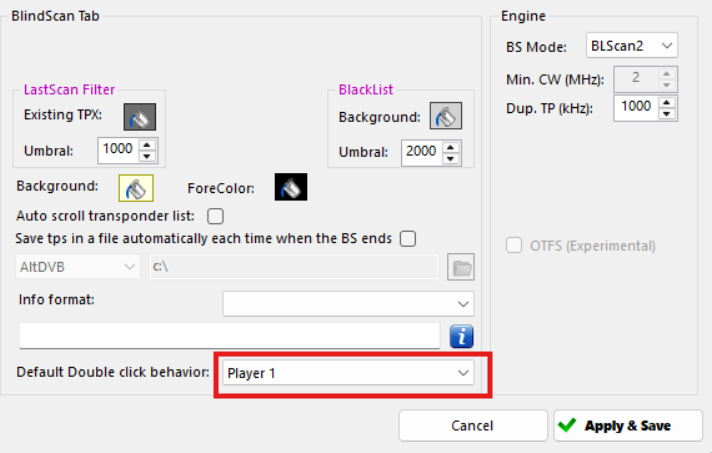

  4. Zie ook deze instellingen. Player 1 is VLC (TCP).
  5. @Zilverhippie Ik heb exact dezelfde instellingen voor VLC. Echter als ik dubbelklik op een gevonden zender opent deze zich alsnog in de interne player. Als ik dan op de button druk (zie screenshot in rood), opent deze zich wel in VLC. Maar dus niet in één keer. Als ik overigens de optie aanklik ádd a quick access to the main menu' werkt deze optie niet. Dan opent zich wel VLC player, maar blijft de bekende VLC pion in beeld. Merk ook op dat de info aan de rechterkant ontbreekt.
