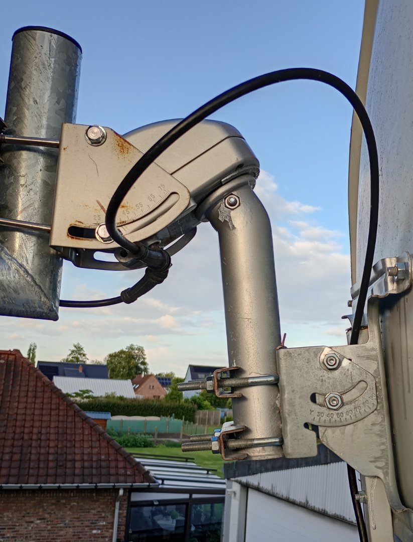

  1. Voorlopig verslag. Het weer staat het momenteel niet toe om de ankers opnieuw vast te zetten. Te koud aan het worden om chemisch vast te zetten. Over de producten is al goed nagedacht. Tec7. Anchor. En uit zekerheid de muurbeugel extra te kleven met X - Tack . Eéns deze terug goed vastzit, terug opbouwen. Maar ik heb geen zin om 34 paginas te doorlopen. Heb dus de volgende werkwijze in mijn hoofd. (Aan de elevatie van motor en schotel blijf ik af. Ik heb beeld en geluid gehad. Zelfs over meerdere satellieten.) Ik zet motor in de nulstand. Stel de ontvanger in op een kanaal via 4.8° Oost. Dan buiten het systeem mechanisch draaien tot ik terug beeld heb. Is dit een goede denkwijze? Ben ook niet meer van de jongste.
  2. Zal ik zeker en vast doen.
  3. Je hebt deels gelijk. Ben net gaan kijken. En ik zie dat er ankers deels uit de muur zijn gekomen. Nu eerlijk? Het metselwerk oogde al niet al te.best Barsten in het voegwerk en gescheurde bakstenen. Ik weet niet of ik het eventueel met chemische ankers zou kunnen oplossen. Wat betekent dat alles even van de muur moet. Dank om er mij attend op te maken. Nu wachten op rustiger weer.
  4. Bekijk de gebouwen en daken alsook de bomen links op de achtergrond. Dan staan die ook allemaal schuin? Zal eerder de fotograaf geweest die scheef stond.
