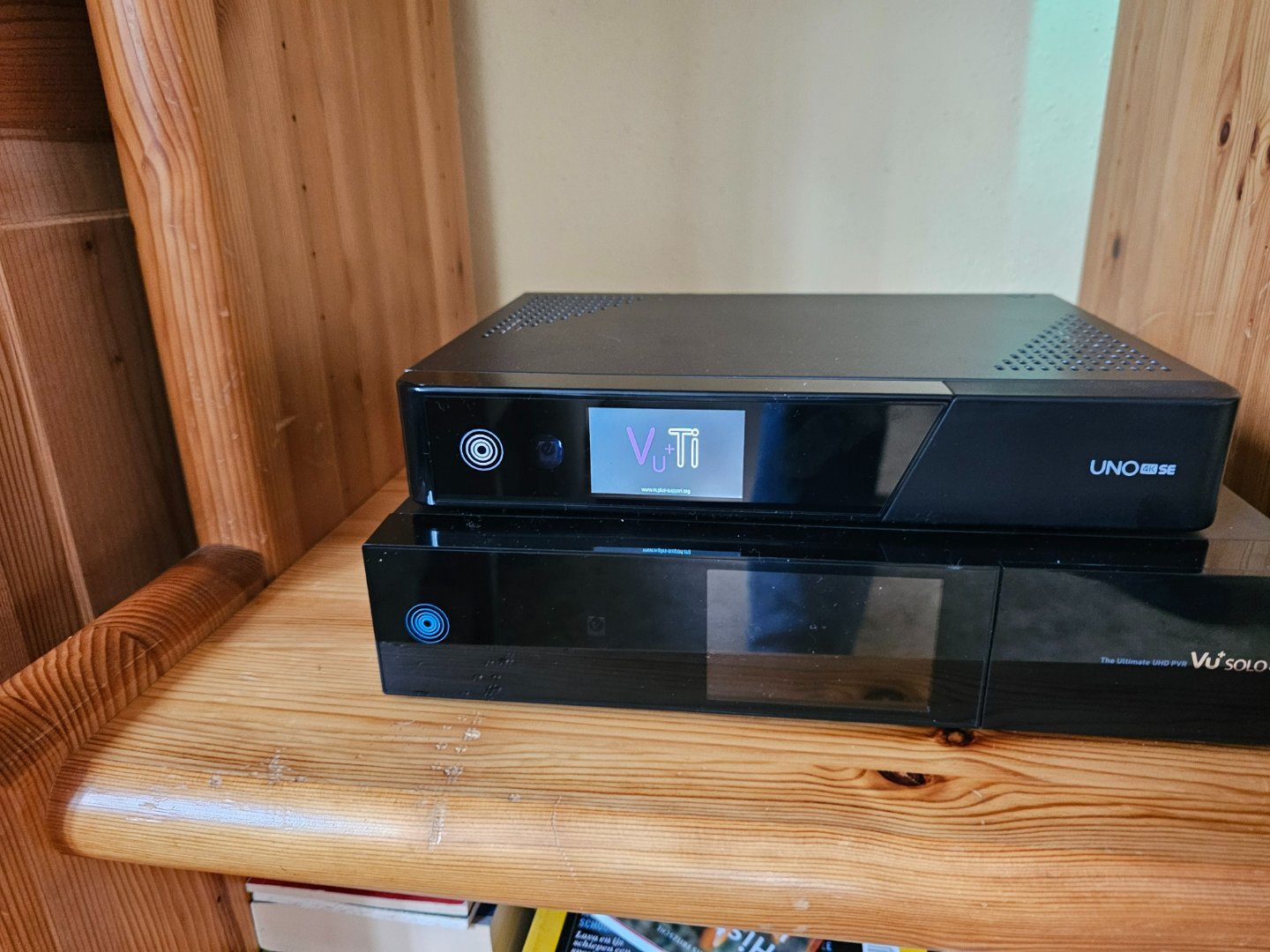

Pierre6103's prestaties

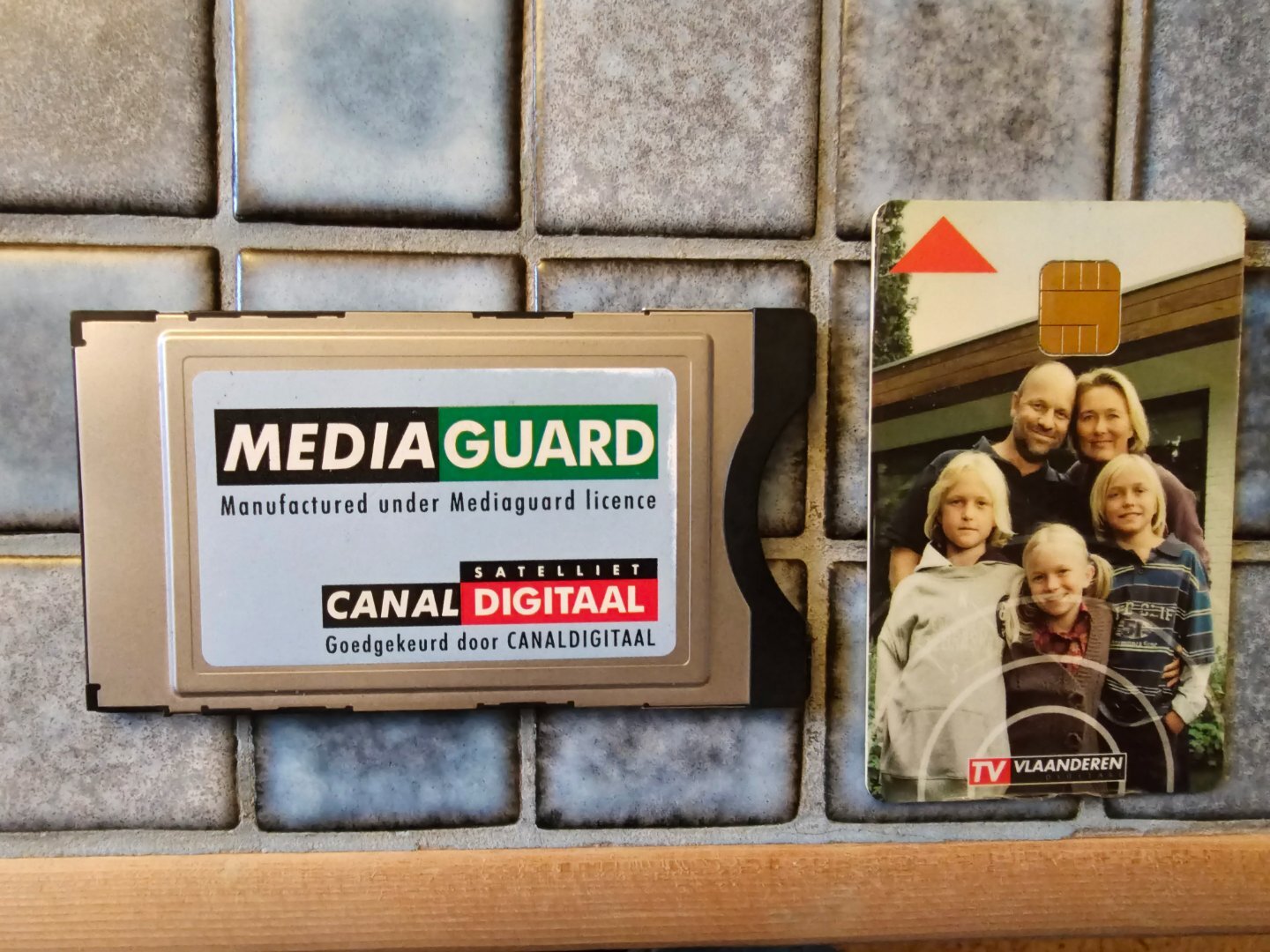

  1. Ik heb een kaart en een CI Module, wat is daar niet duidelijk aan? Bovendien werd mijn vraag niet beantwoord of het zonder CI Module kon of niet. Dank Beljet weet ik nu dat alleen kaart ook kan. Daarom nogmaals de vraag of die met de Chip naar boven of onder erin moet. @Tonskidutch Andere coax kabels wa echt geen goede oplossing omdat er niks veranderte. Ondanks alle tips die mijn probleem NIET opgelost hebben, ben ik er nu toch in geslaagd dankzij @Jürgen harteijk dank voor je overzicht. Ik heb via de instellingen de standardinstellingen opnieuw doorloopen en dan het advies opgevolgd, eerst alles met neen beantwoorden en dan de softcam installeren en de fastscan HD uitgevoerd. Problemen opgelost. En als iemand nog weet waar ik zenderlijst kan invoeren van astra 19,2 en 23,5 die vooral TV Vlaanderen zenders bevat zou het plaatje perfewkt maken. Aan iedereen hartelijk dank.

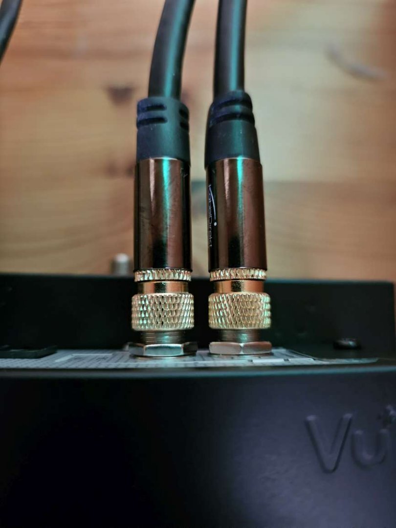

  4. @TonskidutchCoax Kabel wissel heeft geen zoden aan de dijk gebracht. Het moet met een instelling te maken hebben die ik nog niet gevonden heb want de solo 4k heeft dezelfde image en werkt goed met de ci module en kaart samen. Vraagje: Als ik zonder ci module zou proberen, alleen de TV Vlaanderen kaart, wat moet ik dan aan de instellingen veranderen? En moet de chip naar beneden of boven in de sleuf gestoken worden?
  5. Dat zou ik nog eens kunnen proberen alhoewel het gekochte coax verbindingen.

  8. Hoe krijg ik de TV Vlaanderen kaart met of zonder Cam Module geinstalleerd in de vu uno 4k se? Kan het zijn dat de module en de kaart niet erkend worden?
  9. @TonskidutchIk heb een Ci module en smartcard van TV Vlaanderen. Heb hem eer net ingestoken en ver nu een scan uit om alle zenders op 19.2 en 23.5 te kunnen ontvangen. Wat moet er eerst gebeuren, de kaart erin en daarna oscam of omgekeeerd.

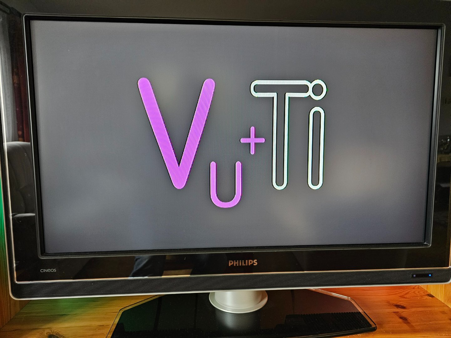

  10. Goede middag samen. Bedankt voor de informatie. Ondertussen ben ik een stap dichterbij gekomen. Box zonder stroom, ganze nacht. Gisteren noch een USB Stick met SD kaartje van 32 GB langzaam geformateerd. Image opnieuw gedownloaded. Uitgepakt met winrar en zo op de Stick opgeslagen. De Vu Box meegenomen naar mijn bureaukamer en daar aangesloten op een TV, Netwerk erin en de stroomkabel aangesloten. Box schakelaar nog steeds op UIT. Stick erin. Schakelaar op aan en alhoewel nu ook weer de VTI beeldscherm kwam kon ik het flashen starten door meermaals op de Startknop aan de voorzijde van de box te drukken. Ik heb volgens mij gisteren echt niks anders gedaan dan vandaag en kan dus bijgevolg niet achterhalen wat nu egenlijk het probleem geweest ist. De eerste instellingen zijn gedaan en ik ga vanmiddag de box weer in de woonkamer aansluiten en hoop de instellingen zi te krijgen zoals ik ze in de vu solo 4k had. TV Vlannderen Ci Module en Seca kaart. Gebruiken jullie oscam of cccam? Nogmaals hartelijk dank voor jullie steun.
  11. Als ik probeer te flashen komt eerst de hier bijgevoegde beelden op de tv en de box.
