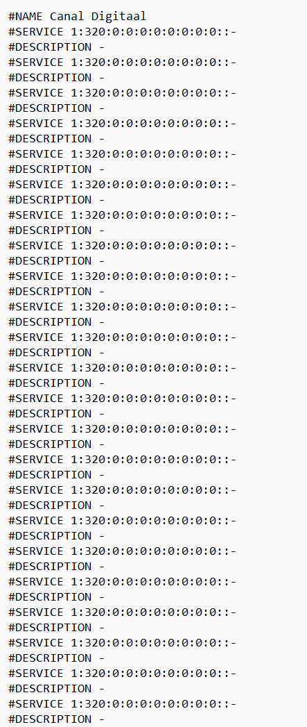

  1. Heb een fastscan gedaan en de optie: Maak een gescheiden Radio boeket -> uitgeschakeld. Alle Nederlands zenders staan weer in de lijst bij de TV zenders vanaf 700 en verder. (Mijn) Probleem is opgelost! Dank U voor de tips!
  2. Hierbij de settingslijst, deze gaf dezelfde, bovenvermelde fouten. radio.txt tv.txt

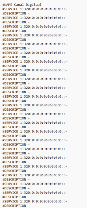

  3. Na de fastscan geen radio ontvangst. Het 'bouquet canaldigitaal radio, staat er niet tussen. Wel de volkgende fout melding:
  4. Ik zie dat het boeket CanalDigitaal radio 'leeg' is. Kan ik zo het 'boeket CanalDigitaal radio' van de andere ontvanger (Uno) kopieren en dat m.b.v. DreamboxEdit uploaden naar de VU+ Duo 4K SE?

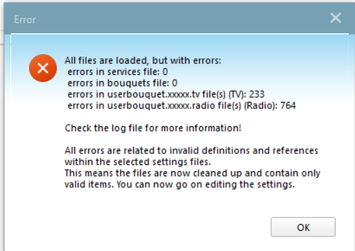

  7. Na de fastscan op de VU+ Duo 4K SE heb ik een zenderlijst t/m nr. 691 daarboven buiten de lijst staan nog heel veel meer zenders. Tot voorkort had ik vanaf 701 de Nederlandse Radiozenders staan. Deze zijn nu weg. Na de fastscan op de VU+ Uno 4K heb ik wel de Nederlandse Radiozenders staan. Als ik met DreamboxEdit de zenderlijst (Boeketten enz.) overbreng naar de VU+ Duo 4K SE krijg ik de foutmelding dat de Radiozenders niet overgezet zijn. Bij het volledig verwijderen van de zenderlijst op de VU+ Duo 4K SE en dan de fastscan krijg ik ook de Radiozenders niet terug. Hoe kan ik dit oplossen? Bij voorbaat dank, Hans
  8. Dank voor het support! Export van VU+ UNO 4K daarna import VU+ DUO 4K SE met behulp van Dreamboxedit. Groeten, Hans
