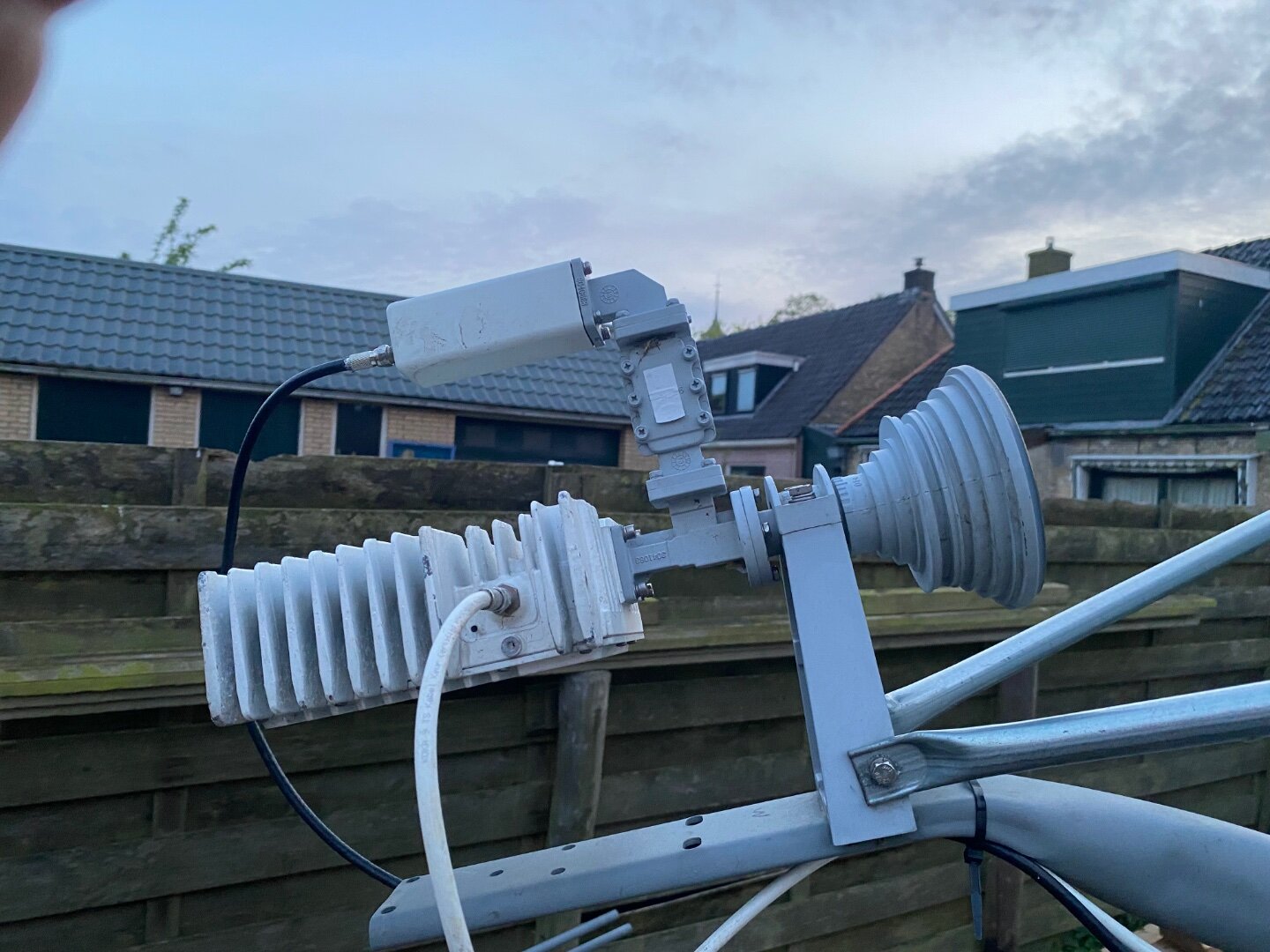

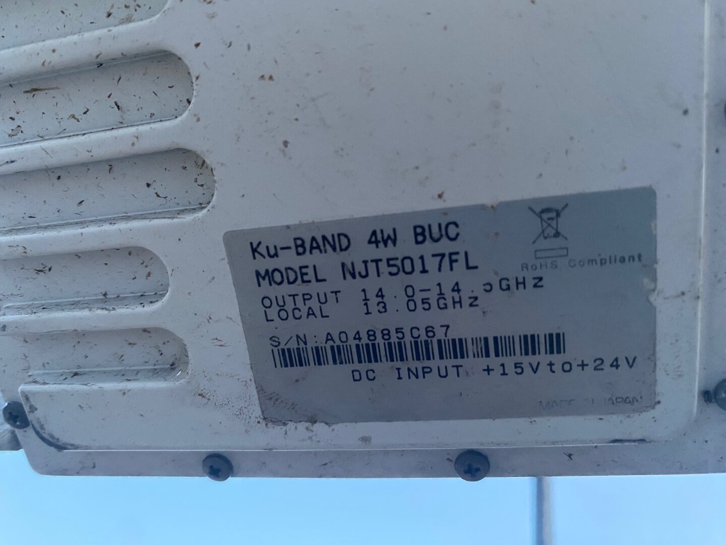

  2. Ik heb een NJT5017FL met NJR2837H hier met de modems liggen een Idirect x7 en Satlink 2900 nu was ik benieuwd kan ik hier nog wat mee zonder dat ik duur internet abonnement moet afsluiten om werkend te krijgen zijn er ook andere opties om dit te kunnen gebruiken of niet. Zo wel voor internet of voor wat anders?.
  3. Ik heb het uit gerekend op Satlex met de maatvoering voering 180 cm doorsnee en diepte 17.2 cm van de schotel en daarna de lnb afstand na gemeten zo als uit berekeningen kwam en dat klopte ma wat dan mij zelf afvraag toen ik de schotel op haalde zat er lnb met grote feedhorn op van zo +- 11 cm kop doorsnee ma michien is die wel voor dat andere gebruikt dat zo kunnen ma vertel mij hoe kan dat je zo standaard 40 mm lnb op kleine tot zo grote schotel kan plaatsen op zo grote schotel krijgt hij toch veel meer signaal binnen ten opzichte van kleine zeg maar zo signaal sterkte en kan dan dat zo verwerken ik neem aan dat daar ook ergens grenswaarde licht en ja zoek je satellieten op die ver weg staan snap ik het wel heb je minder signaal op die manier vroeg ik mij dat af ik hoop dat ik beetje logisch omschreven heb voor jullie en op deze vraag heb wel eerder gezocht ma niet echt mooi antwoord gevonden

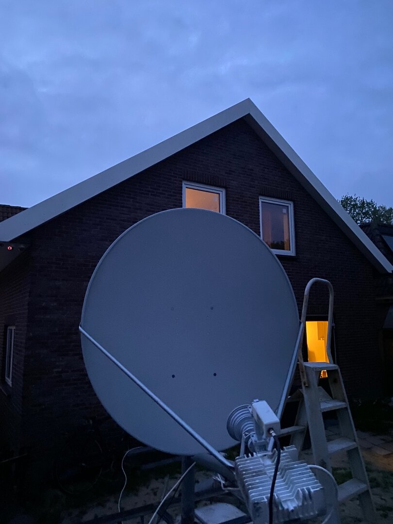

  10. Ik heb vraag over berekening mijn gevoel zegt dat ik het fout doe ik heb hier Chanel Master van 1.80 meter type 183 nu zit er feedhorn op van kop doorsnee van 11 cm type zo niet bekend maar als ik berekening doe heeft de schotel f/D van 66 dan denk ik kan er ook standaard lnb op met feedhorn van 40 mm ma is dat wel echt zo ?

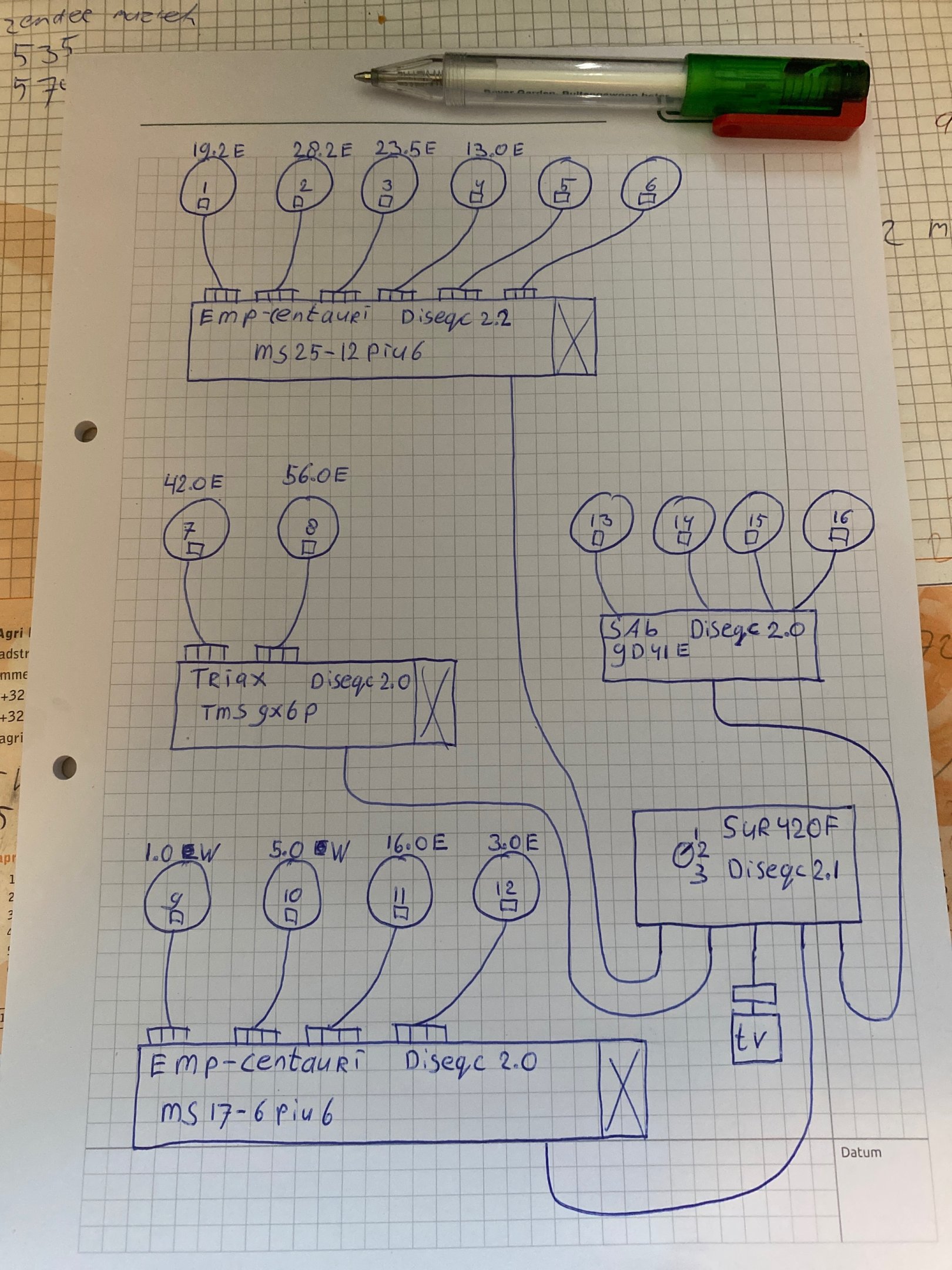

  13. oke ja dat had ook gemoeten zie ik nu zelf ook maar ja ms25-12 zit achter poort 1 van sur420f en triax tms9x6p achter poort 2 van sur420f en ms17-6 achter poort 3 sur420f en sab gd41e achter poort 4 sur420f de ms25-12 zijn wel alle 4 poorten te vinden maar bij triax en ms17-6 alleen de eerste poort en wat dan wel vreemd is en als ik alleen over de mulitswitch stuur stuk voor stuk heb ik ze wel allemaal die ik heb aangesloten en ook beeld van ma kan het ook aan liggen dat diseqc 2.0 is in plaats van 1.1 of 2.1 over sur420f
  14. Om alle 3 multiswitch te koppelen en er zitten 4 van deze sur 420f in de kast en ik heb van elke multiswitch nog is 2 pci kaarten in pc s zitten waarmee ik hobby dat zijn intotaal ook 6 aansluitingen in totaal 10 aansluitingen
