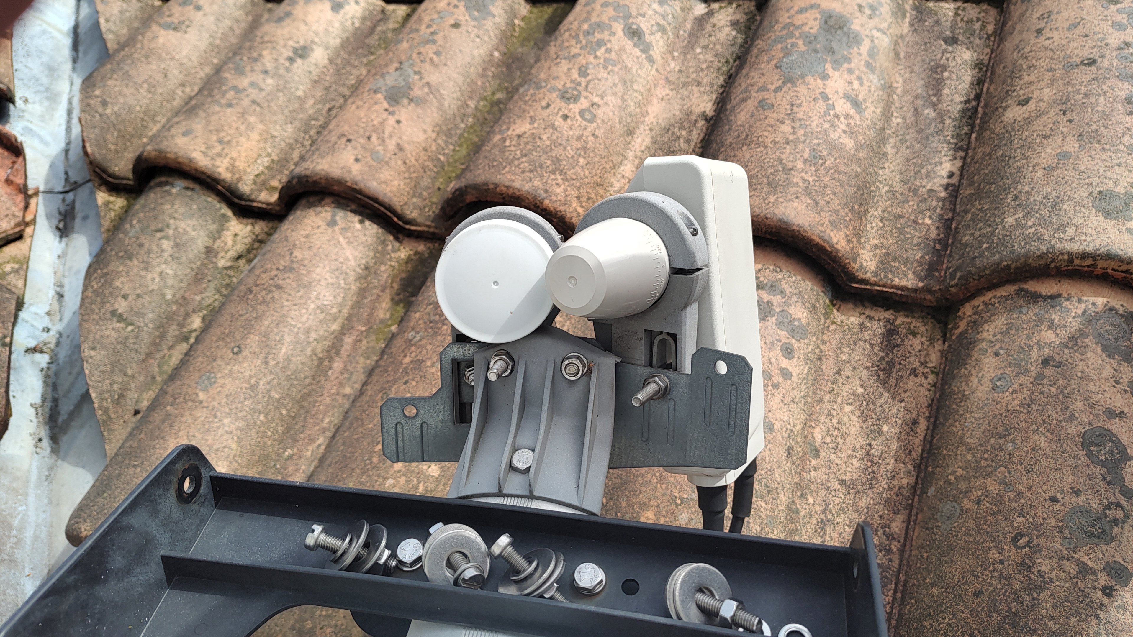

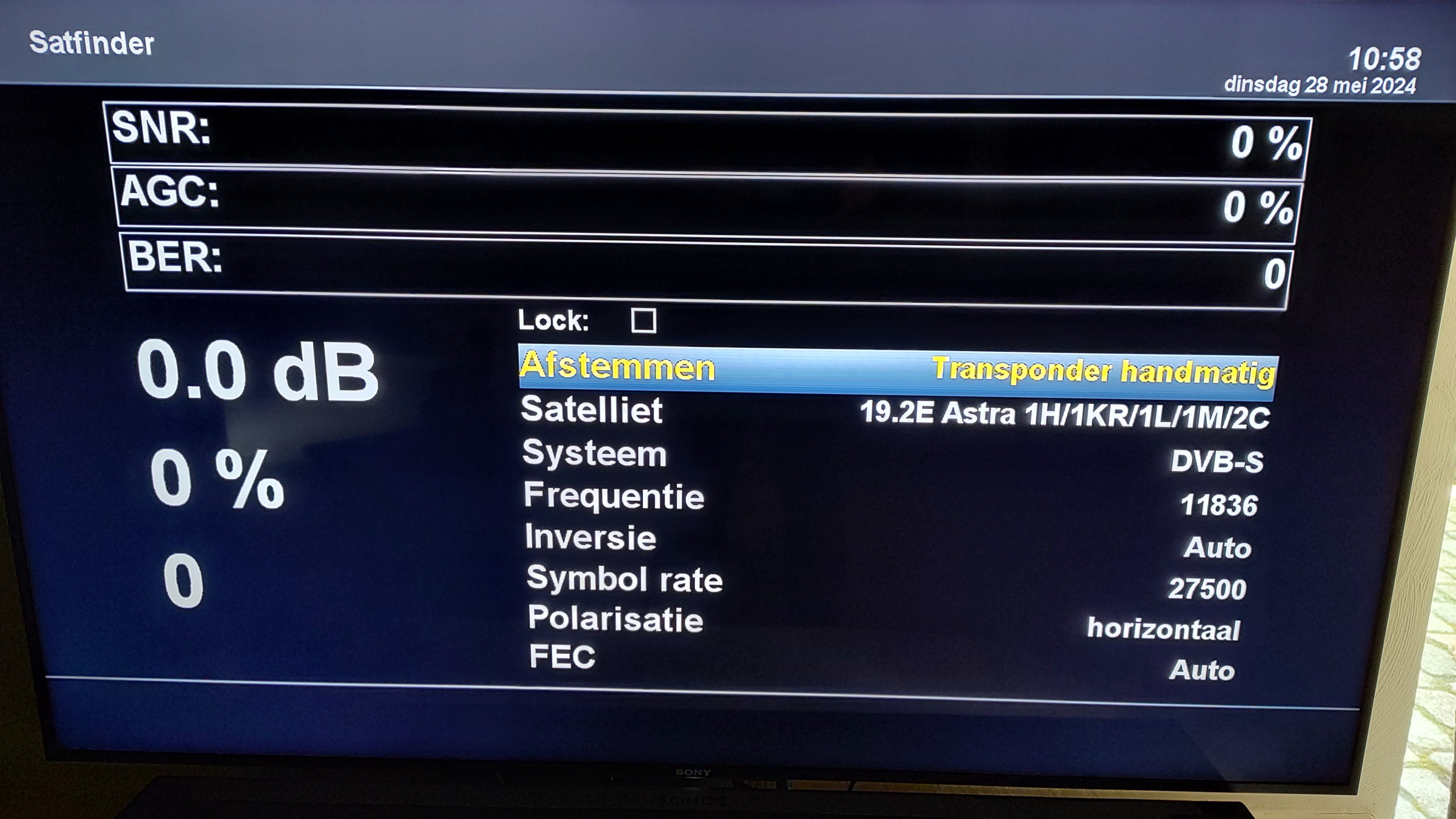

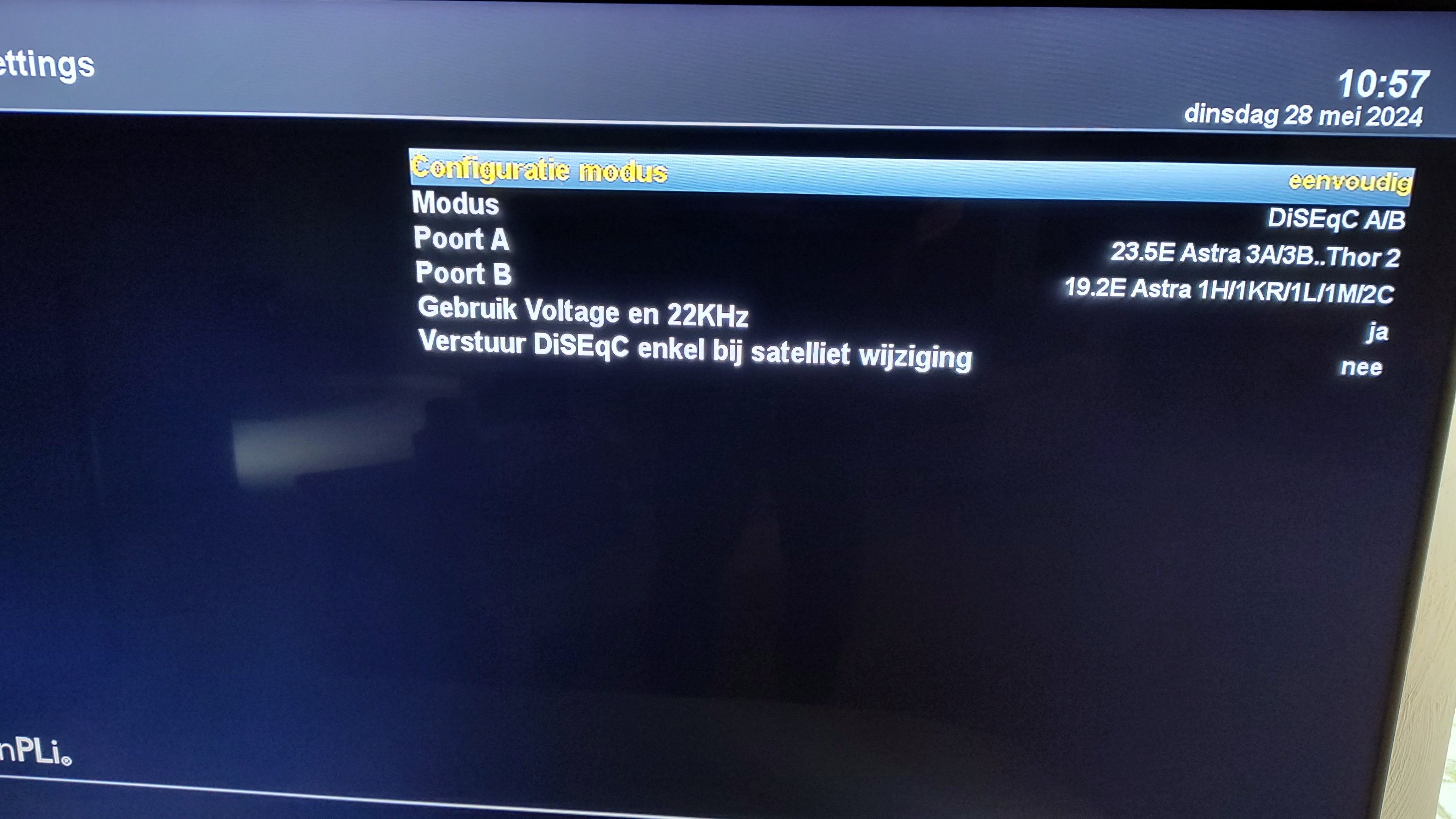

  1. Dankbaar voor dit forum. Echter, vorige week reactie gegeven op bovenstaand bericht. Mag ik nog enig weerwoord verwachten ?
  2. - dür op 23,5 - alps op 19,2 (lnb's tussentijds ook gewisseld) - disecqs vervangen , kabels en connectoren na disecqs vervangen (immers 13 + 18V tot net voor aansluiting disecqs - aan lnb's werden deze waarden totaal niet meer gemeten ) - update openpli naar 7.3 (voorheen 4.0) - schotel uitgericht (op 23,5) via signaalzoeker (verticalen ok - horizontalen komen SOMS door) - telkens ontvanger correct uitgeschakeld (afzetten met ab, dan knop achteraan uit) bij losdraaien connectoren. Bij het terug opstarten van de ontvanger kan ik in eerste instantie enkel fallback tuner terugvinden; tunerconfig. dus niet zichtbaar op betrokken instelscherm. Bij een 2de maal opstarten (weerom eerst correct afsluiten) is scherm tunerconfig. 'terug' beschikbaar. (te weinig geheugen ?) tuner A = disecq 1 : 23,5 / disecq 2 : 19,2 ku (ook reeds gewisseld) Tuner B = tuner A 1 x (op min. 7 pogingen) gelukt om fastscan tv vlaanderen te activeren.

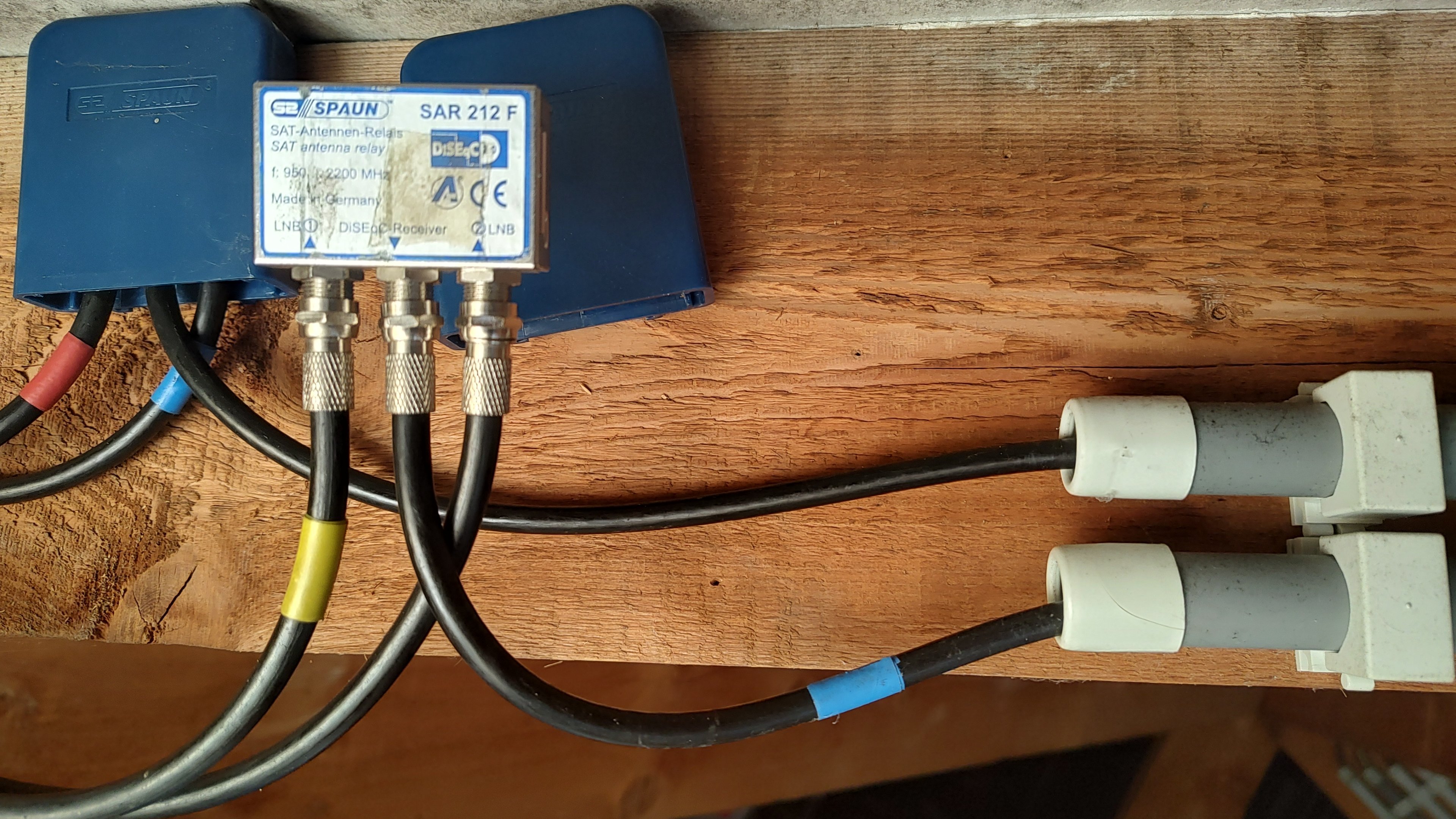

  9. Sprietje, gezien jouw talrijke (gewaardeerde) tussenkomsten begrijp ik volkomen dat je je wellicht niet meer herinnert dat ik deze vraag reeds heb beantwoord. 😉 Betreft idd. een G4 ipv G2 foto lnb's en diseqc's in bijlage
  10. kan een defecte diseqc schakelaar dit probleem veroorzaken ? In dit geval zouden ze beiden defect zijn gezien horizontale transponders op beide astra's het laten afweten. nu = spaun sar 212 F. In welk alternatief voorzien indien probleem effectief kan veroorzaakt worden door schakelaar ?

  12. - spanning aan beide lnb’s uitgemeten. Vóór diseqc’s : beide kabels (twin) = 19V - aan lnb’s : lnb 1 = 18,7 V / lnb 2 = 0 V (vreemd gezien beide astra's actief) - alle f connectoren verwijderd van kabels en terug ‘vernieuwd’ : spanning blijft identiek aan lnb 1 en lnb 2 (?) Zal wellicht verklaring voor zijn dat op beide disecq’s lnb 2 geen spanning geeft ? resultaat : horizontale transponders soms actief / inactief. Gemerkt dat na het kiezen van een zender met verticale polarisatie de horizontale wel werkt op 19,2. Helaas niet zo op 23,5. andere suggesties ?
