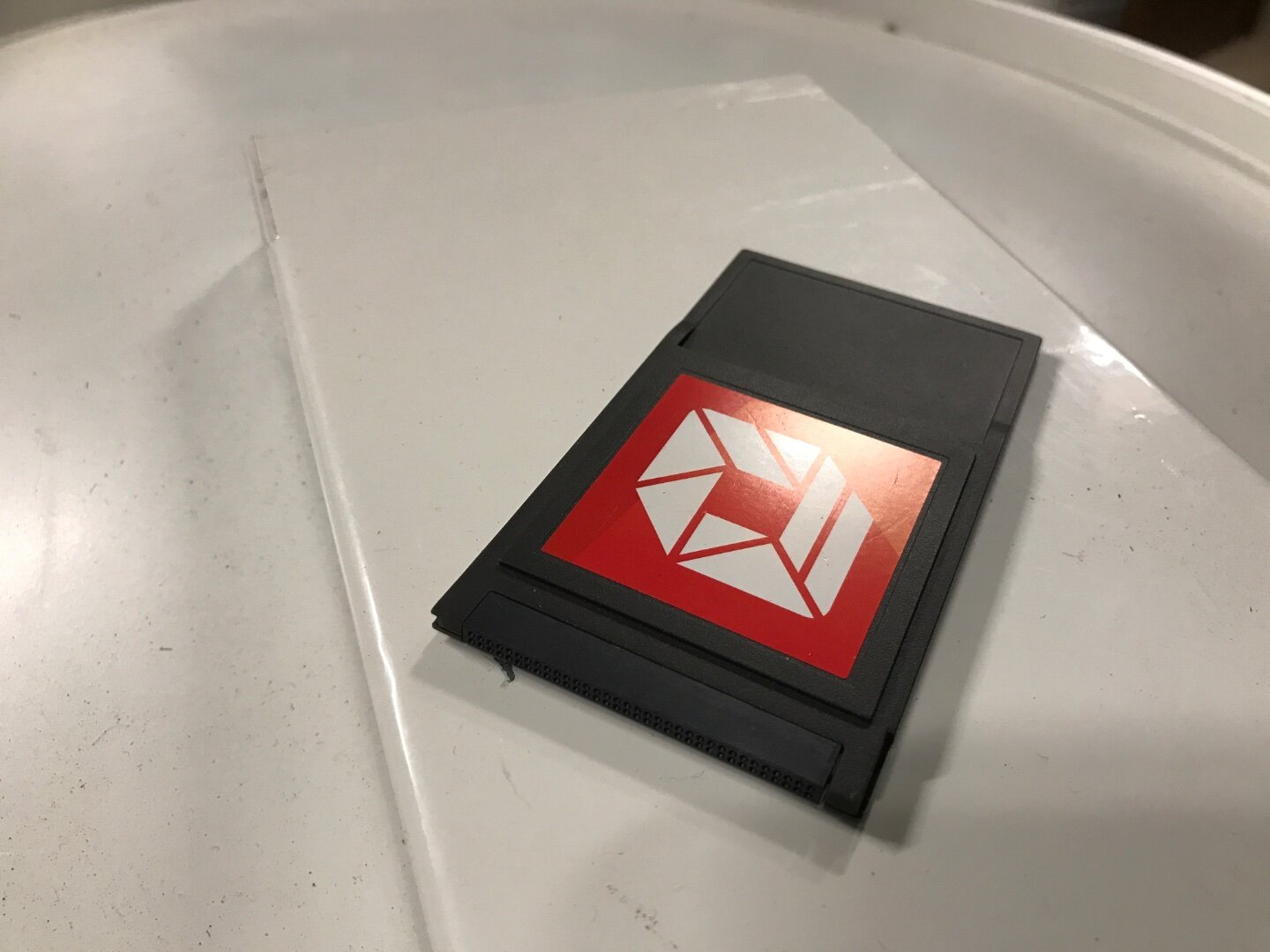

  5. Een goede avond specialisten. Ik heb een camper met sat antenne Tv Vlaanderen module, welke in de smart tv gestoken wordt en zo de zenders decodeert. Spijtig genoeg staat mijn camper thuis aan de noordzijde van ons huis en heeft daar geen satelliet zicht op ASTRA 3.In eerste instantie dacht ik een externe schotel te installeren en aan te sluiten aan de smarttv maar zonder succes. zo ben ik beginnen experimenteren en kon een Stanline automatische satelliet schotel op de kop tikken met een M7 decoder. Hier ontvang ik FTA zenders maar kon de CI module niet in deze decoder steken. Nu heb ik een VU+ Solo2 voor een prikje op de kop getikt en aangesloten. Na een namiddag bezig te zijn heb ik openpli 9.0 kunnen installeren met de oscam plug in. Na het opstarten krijg ik de melding : "Smart CAM 803 uw tv werkt niet in combinatie met uw module." Heeft er iemand een oplossing/verklaring? Ik ben Electronicus maar helemaal geen specialist in deze materie. Hartelijk dank.
