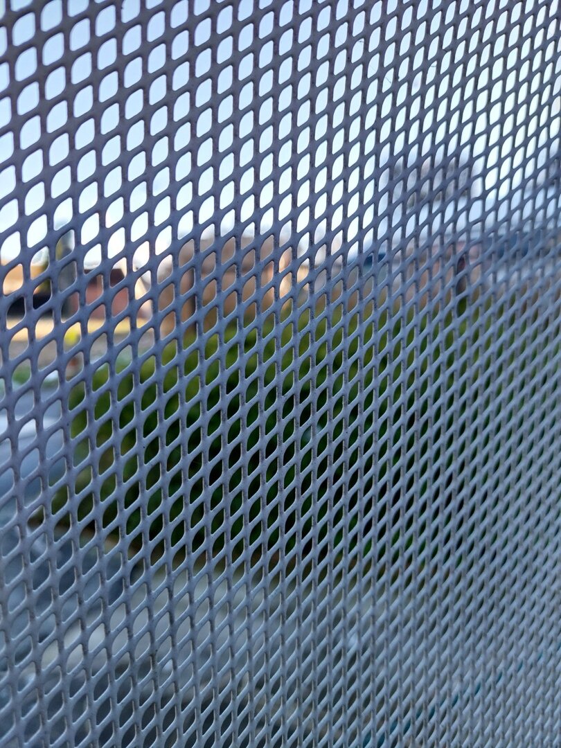

  3. die zijn ruitvormig ,hoogte 6 mm en breedte 3mm

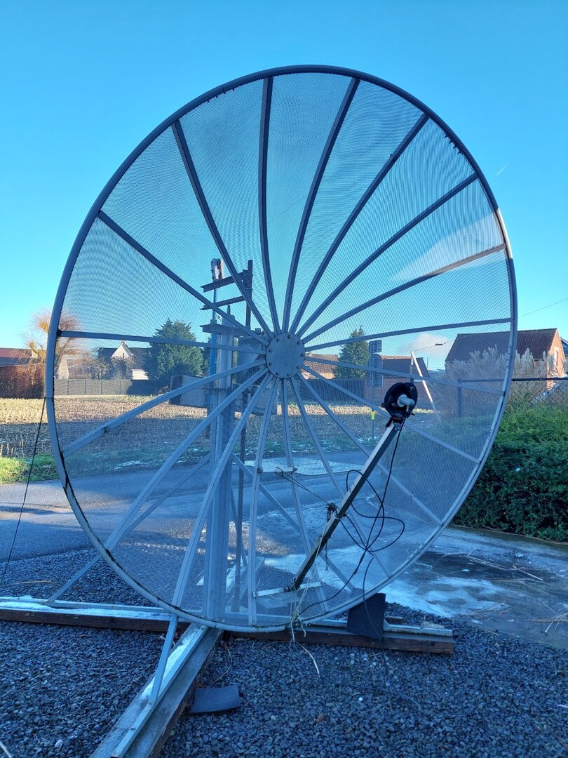

  4. Aan de deskundigen, Wat ik wil zien met die grote schotel is wat er mogelijk is. Ik heb met een 120 offset al de hele gordel kunnen ontvangen. Dat is vanaf 30 graden west tot 52 graden oost. Het was wel een nadeel dat het gemotoriseerd slechts 3/4 daarvan werkte. Motor kreeg elevatieproblemen. Met wat elevatie bij te stellen was dan het andere gedeelte te ontvangen.(terug 3/4) Daarom besloot ik 3 gemotoriseerde schotels te plaatsen en zo ook de hele gordel . En nu ga ik de grote schotel gebruiken om de wat zwakkere satellieten te ontvangen. Ik heb ook de c band willen ontvangen maar dat was geen succes met een 120 cm primefocus... Ik ben dan ook een knutselaar en zal de 3m schotel eveneens motoriseren met dump matriaal...(zeer zware motoren voor grote rolluiken)

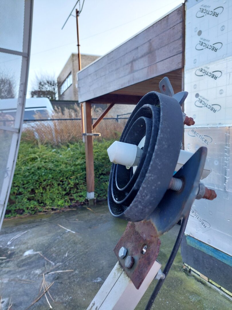

  7. Ik heb die grote schotel al geruime tijd maar wat mij verbaasd, het signaal is niet meer dan mijn 120 cm schotel. Dit is niet logisch volgens mij. Is een normale lnb misschien niet geschikt?De hoek niet ok? Of met een aanpassing wel meer signaal?
