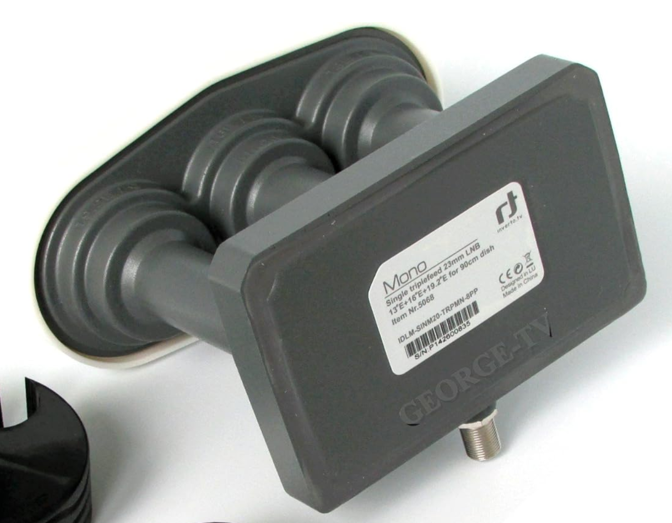

  3. Inverto Triplefeed Monobloc Single / 3 graden Deze triple besteld ,staan wel andere graden op 16 o enz maar dat maakt niet veel uit volgens mij,ik denk dat deze ook voor de drie astras zal werken .?

  6. Triple gevonden en voor een belachelijk lage prijs van 36,70€ nieuw, ik herinner mij bij tv vl +-90€ te hebben betaald.triple is besteld misschien brengt dat soelaas? .

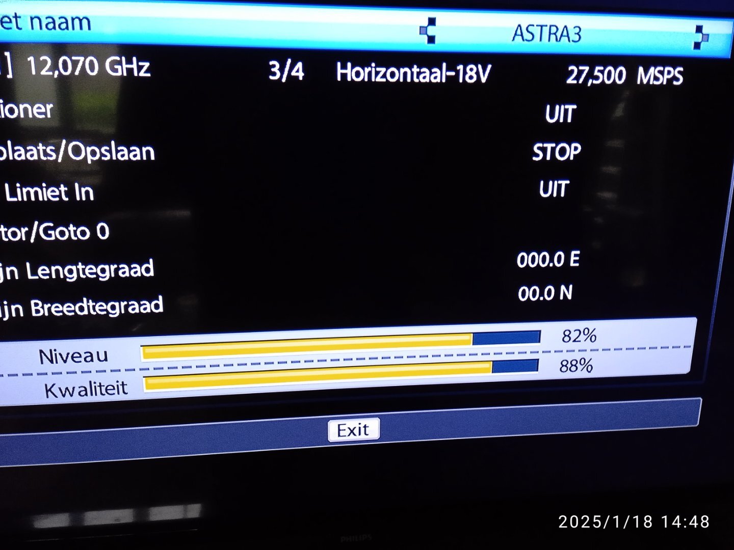

  8. Aan allen ,bij dit welgekomen zacht weer ,even de tv bij de schotel gezet ,alles op de schotel eerst piekfijn afgeregeld,de sjabloon van sprietje achterop de lnb geplakt en de lijn waterpas ....elevatie 29,7 ,op 28,7 wat men opgeeft voor Antwerpen klopt hier niet 25 km van Apen,dus schotel links rechts mm per mm geen beeld op de vertikale,dan terug op de m7 beetje links ,rechts prima ontvangst v&h. ,kabel in de tv 0 vertikale wel h,dan maar tv terug binnen gezet en satfinder uit de doos gehaald,ik monteer die tussen de kabels ....zonder aan schotel te komen beeld op vtm de vertikale kanalen op de tv ontvanger niet op de m7 ,ok schotel vast gezet , satfinder ertussen uit ,kabel in de lnb ....vertikale weer foetsie??? Satfinder er terug tussen en vertikale werken weer ,nog maar is de f connector vervangen ,zonder satfinder weer geen vertikale,dus nu zit satfinder er tussen goed ingepakt tegen de regen en ik heb de vertikale kanalen op elke astra ,kan iemand mij zeggen wat er aan de hand is ,nu ik de schotel voor de vaste tv ontvanger heb afgeregeld,klopt de afregeling op de m7 niet meer heel slechte ontvangst en geen vertikale meer .het is net omdat de satfinder een beetje volt gebruikt dat de vertikale wel werken ..wat ik nog heb ontdekt een m7 blijft constant stroom aan de lnb leveren in stand by ,de tv in stand by en ook geen voltage meer op de lnb ,dus de m7 is een verslinder ..
  9. Aan de voeding mankeert niets ,als je een dsr 8141 eerste x opstart ,wil die eerst een update via de satelliet ,maar die updates zijn er niet meer dus blijft die daar in hangen , misschien was er een mogelijkheid om ergens bij iemand een update op usb te krijgen en zo in te laden ...zo kan ik mijn tv ook updaten , Nu het tv decoder onding verhaal ,lnb houder is vervangen lnb staat 100% terug vast ,heb de elevatie ook terug moeten goed zetten 29,9 ,de schotel afgeregeld op een sab decoder ,fijn getuned zo goed mogelijk ( veel te koud ) astra 3 signal sterkte 82% kwaliteit 88% astra 1 78/84 en astra 2 78/85% ,goed dus ,coax in de m7 zelfde ontvangst waardes ,coax in de tv astra1 /2/3 geen signaal ,sprietje heeft gelijk Philips tv,s zijn krengen 😂bij beter weer gaat de tv mee naar buiten en ga ik het afregelen nog eens via de tv proberen ....dan staat die ook al dichter bij mijn remork 😄

  14. Sorry was voor ceesv bedoeld .@ sprietje bedankt voor de skew afbeelding ,ik heb de lnb zo gezet ,stond bijna zo ,maar dat maakt totaal geen verschil in de signaal sterkte of kwaliteit,wat u zegt een 64 cm dish makkelijker af te regelen weet ik ook en klopt ...maar bij een 80 cm heb je een hoop meer regen ,sneeuw reserve ,bij het minste oneer was de ontvangst weg op mijn 64 cm op de 80 mag het al lelijk doen ,en een 80 is vrij goed af te stellen ,is een signaal sterkte 80% en kwaliteit 86/87 % niet goed afgesteld dan ? ,ik krijg er echt niet meer uit en ben een redelijk geduldig man op het afregelen ,dus ik heb de schotel nogmaals afgeregeld met uw skew resultaat Astra 1 19.2/ 80% sgnl 85% niveau Astra 3 23.5/ 82% sigl 87% niveau Astra 2 28 .2 /80% signal 84% niveau Is dat dan niet goed afgeregeld? Doen jullie beter ? Zoja ..moet ik terug aan de slag ! Schotel staat 1,50 laag op een ijzeren paal in beton 100% waterpas zoals het hoort , kleine anekdote ik heb gisterenavond de automatische update van zenders aan gezet ,deze morgen zette ik de tv aan ..en een bericht er is een update voor die en die zenders ik doe die update ...er zijn geen kanalen / zenders gevonden ,de drie transponders waren weg 0 ontvangst ,ik steek de coax in de m7 ....astra 3 87% enz ?? Morgen installeer ik een Philips update in de tv .... afwachten of dat soelaas brengt aan de schotel kom ik niet meer aan ,die heeft nog nooit zo perfect gestaan ...voor mij althans 👍
