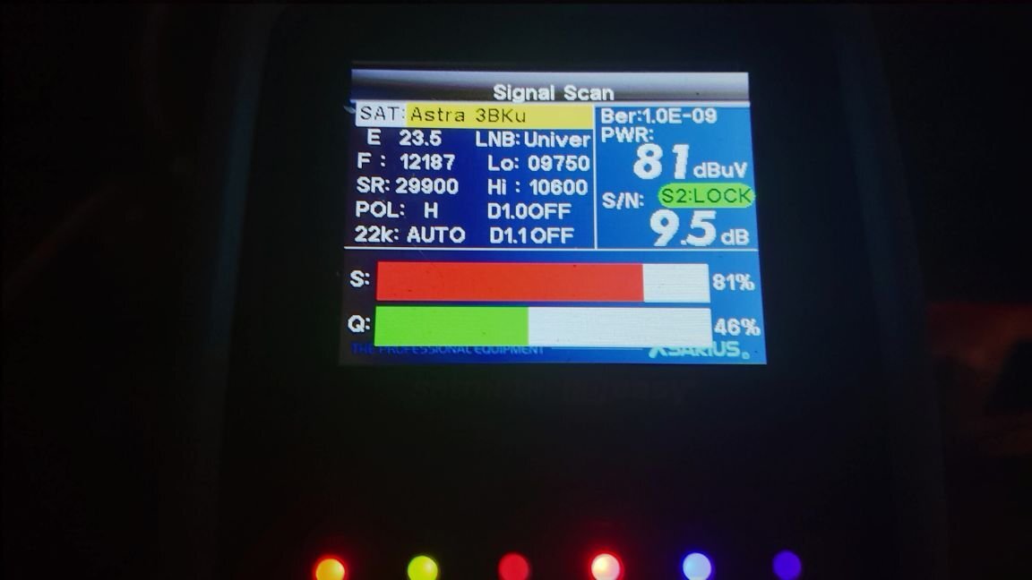

  1. Sprietje, je had gelijk, 23.5 Astra 3B krijg ik geen kanalen meer binnen, ik kreeg wel kanalen op 23.5 binnen maar waren allemaal van Astra 3C, die werken prima. Die satfinder waardes zijn dus ook waarschijnlijk van Astra 3C. Astra 1 op 19.2 werkt ook gewoon.. Nogmaals bedankt iedereen. Mvg
  2. Op de foto zie je de signaalsterkte en kwaliteit van Astra 3 23.5 , weet niet of dat genoeg is voor ontvangst weet ook niet hoe de waardes van dat apparaatje overeen komen met de werkelijkheid. Zitten daar i.d.d. geen zenders (meer) op die ik kijk. dacht ooit misschien canal+ te nemen. Maar ja het werkt, ben er blij mee, in april kan alles weer naar buiten. Heb een LNB houder alleen voor Astra 1 , 2 en 3. Zit er veel op hotbird wat moeite waard is? Zal morgen eens een scan doen voor Astra 3

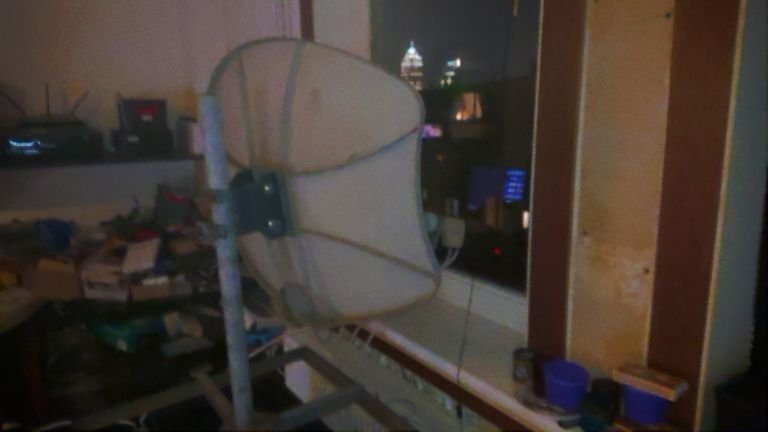

  3. Beste forumleden, nou het is toch gelukt, na een dagje demonteren, beetje schoonmaken en binnen weer monteren, ik kijk nu op dit moment weer heerlijk engelse freetosat tv, met signaal door dubbelglas . Signaal is wel wat gezakt waar eerst 100% had heb nu 70-80 %, maar zo zonder regen werkt het nog prima Zoals ik al zei, ik heb prima uitzicht op zuiden, grote ramen, en het is z.g.n. thermopane dubbel glas van media jaren 90, dus zonder enig folie of opgedampte metaallaag.. Heb naar zo'n Xsarius satfinder besteld, kwam hem tegen voor 69 euro, zie foto voor wat hij aangeeft.

  5. Nog een vraagje. Is er een kans op ontvangst door dubbel glas, heel ouderwets dubbel glas begin jaren 90, dus geen HR glas en geen folies. Zoals ik al eerder schreef, mijn schotel moet dus paar weken, 8 a 10, van het dak af, maar ik ga dat wel missen, Heb grote ramen 80 x 160 ook pal op het zuiden, dus dacht misschien paar weken binnen voor het raam zetten. B.v.b.d.
  6. De Xsarius meet, en geeft op het scherm, zowel signaalsterke als signaalkwaliteit weer. Tenminste op youtube videotje te zien. En daar signaal kwaliteit eigenlijk het belangrijkste is, makkelijker de skew afstellen, kan dat toch wel handig zijn.
  7. Een winkel zegt , Xsarius HD Easy heeft die eigenschap ook Iemand daar toevallig ervaring mee? Heb nu toch ook een soort digitale satfinder gebruikt, Digisat Pro van Emitor, weet niet 100 % of die i.d.d. digitaal is, displays is wel digitaal.
