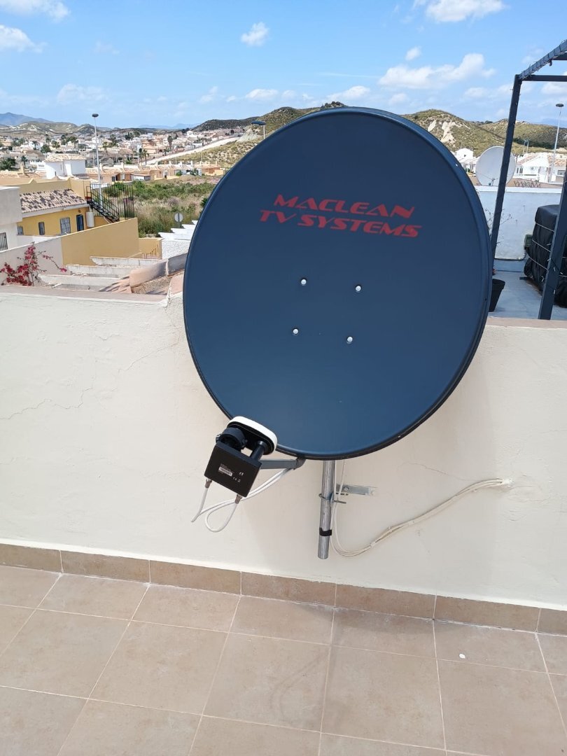

  4. smurf3
    Slechte LNB
    jullie zijn gefixeerd op de schotel op het dak terwijl ik bezig ben met tvv op de tv te krijgen met de CI+ module en zoals ik al eerder schreef gaat het mij momenteel over de 2 tv waar ik geen tvv op kan kijken met de module ook niet op een schotel die goede ontvangst heeft zoals de autom. schotel op het dak van mijn camper. En het ben niet ik die alles door elkaar haalt als iemand een vraag stelt over één van de 2 tv's dan moet dat in het topic over de tv's en niet in dit topic, maar wees gerust er zijn op dit forum die het wel goede doen en heb ik nu het probleem wat tvv beterft opgelost en wil ik die mensen bedanken en niet diegene die denken dat ze met kiekes te doen hebben.

  7. smurf3
    Slechte LNB
    Ik snap niet wat hier onduidelijk aan is er staan wel honderd kanalen op maar geen enkel van TV Vlaanderen en allemaal vreemde talen verlang je nu echt dat ik deze ga opsommen. Wat de stand van de schotel betreft deze staat goed want als ik de ontvanger van TV Vlaanderen aansluit kan ik gewoon alle posten van TVV bekijken. Voor u laatste opmerking kan ik u zeggen dat deze topic gaat over de vraag of ik een slechte LNB heb wat al een tijdje loopt en het andere topic gaar over 2 smart tv's waar ik TVV niet op kan bekijken via een CI+ module.

    Sorry voor de late reactie ik ben er even tussenuit geweest, Ik heb de LNB vervangen signaal gemeten net voor de ontvanger en net voor de LNB en heb nu op beide plaatsen goed signaal. Dus is er maar 1 ding meer over en dat is de ontvanger maar ik kan de kaart van TV Vlaanderen ook rechtstreeks achter in de tv steken maar dan heb ik ook geen ontvangst. Hierover ga ik dit probleem ga ik een ander topic openen want het zit mij de laatste tijd niet mee wat tv's betreft.
  22. smurf3
    Slechte LNB
    Momenteel alles geprobeerd nieuwe antenne kabel (nog andere dan deze die ik hier al vermeld had), nieuwe LNB (zie vorige reactie) maar niets heeft het resultaat doen veranderen. Misschien nog iets dan er kan gecontroleerd worden?
  23. smurf3
    Slechte LNB
    Vraagje wat een nieuwe Duo LNB betreft, als de volgende stap een nieuwe LNB is zou deze dan kunnen dienen; "Inverto Monoblock Twin Black Pro LNB 4,3° IDLB-TWNM22-MNO43-8PP". Bij de meeste staat vermeld dat het is voor schotels van 80 cm maar ik heb nog geen enkele LNB gevonden waarbij stond dat hij kan dienen voor een schotel van 90.
  24. smurf3
    Slechte LNB
    Ik was ook niet van plan om deze dan te laten zitten, ik heb de kabel trouwens al terug verwijderd en de bestaande kabel terug verbonden. Mijn vraag is nu als ik geen verbetering heb met de nieuwe kabel of ik toch andere nieuwe kabel moet gaan halen omdat er toch al bewezen is dat het geen verbetering was of ligt het nu toch aan de lnb omdat de nieuwe adapter ook geen verbetering bracht? Wat de coaxkabel betreft in Nederland is een beetje moeilijk omdat ik in Spanje woon.
  25. smurf3
    Slechte LNB
    Sorry was ik niet van op de hoogte, nu is mijn vraag of ik toch nog andere coaxkabel moet proberen of is hiermee bewezen dat het probleem niet aan de kabel en de adapter ligt?
