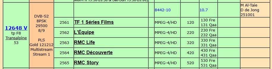

    Hoi, Je kunt controleren of je apparatuur compatibel is via het kanaal “fransat sav”. Als je Oscam gebruikt, krijg je waarschijnlijk een zwart scherm. Als je naar de log kijkt, zie je dat de nieuwe encryptie extra nano‑uitdagingen vraagt. Het zou interessant zijn om te weten of 3DES/Boxkey voldoende zijn om het signaal te laten werken. Als alternatief, en als je ontvanger multistream aankan, kun je nog steeds nieuw versleutelde zenders bekijken met deze methode. Meer informatie over de transponder vind je hier: https://www.lyngsat.com/Eutelsat-5-West-B.html @MaartenM : Probeer een handmatige scan op de volgende transponder: -User defined transponder -DVB-S2 -Eutelsat 5W -Frequency 12648 -Symbol rate 29500 -Polarization Vertical -FEC 8/9 -Modulation 8PSK -Roll off auto -Transponder stream type multistream -Input stream id 1 -PLS mode gold -PLS code 121212 🙃
