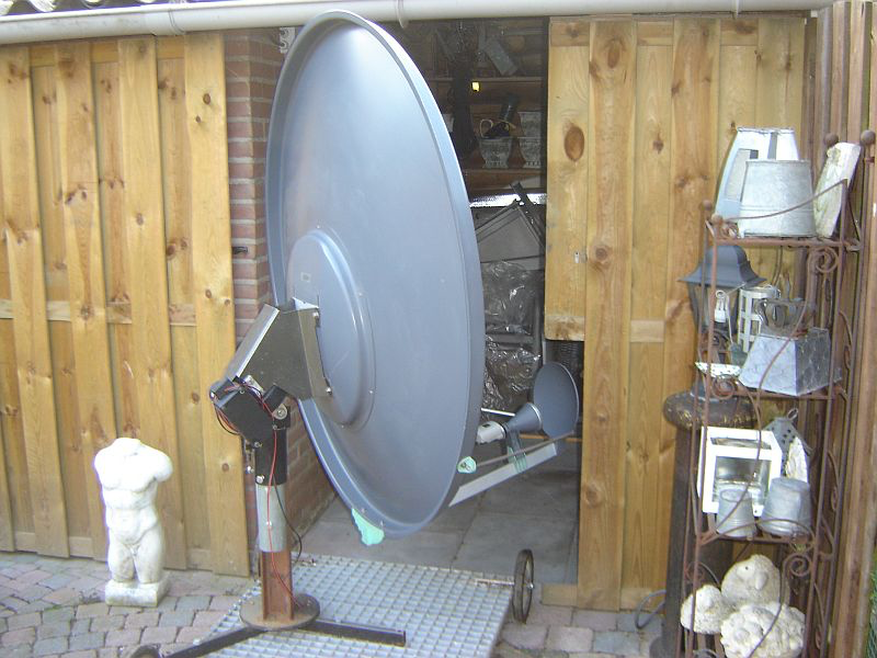

Pfoe , dat is lang geleden . Éénmaal gemonteerd op de kar (zware vloer rooster ) was het na buiten rijden uit de schuur een kwestie van de kar waterpas zetten op klossen en de op Sirius ingestelde satmeter en Fibo 120 op de paal verdraaien tot max signaal en kwaliteit . Ik schat dat dat geen 10 minuten duurde

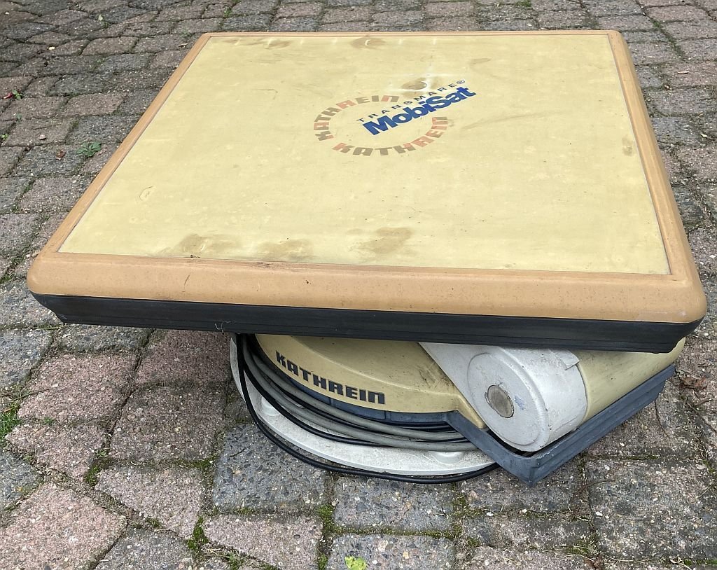

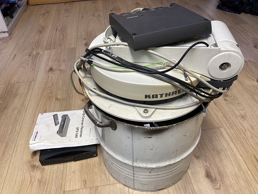

Zelfzoekende Kathrein vlakschotel met stuurkast en bijbehorende ontvanger . Schotel geeft niet genoeg signaal voor de Nederlandse kanalen op 23.5 . Met een nieuwe moderne vlakschotel of ombouw met offset schotel wel mogelijk . Een tweede zelfde schotelunit (geen stuurkast/ontvanger) er gratis bij . Van één unit is de schotel niet gemonteerd maar is er wel bij .

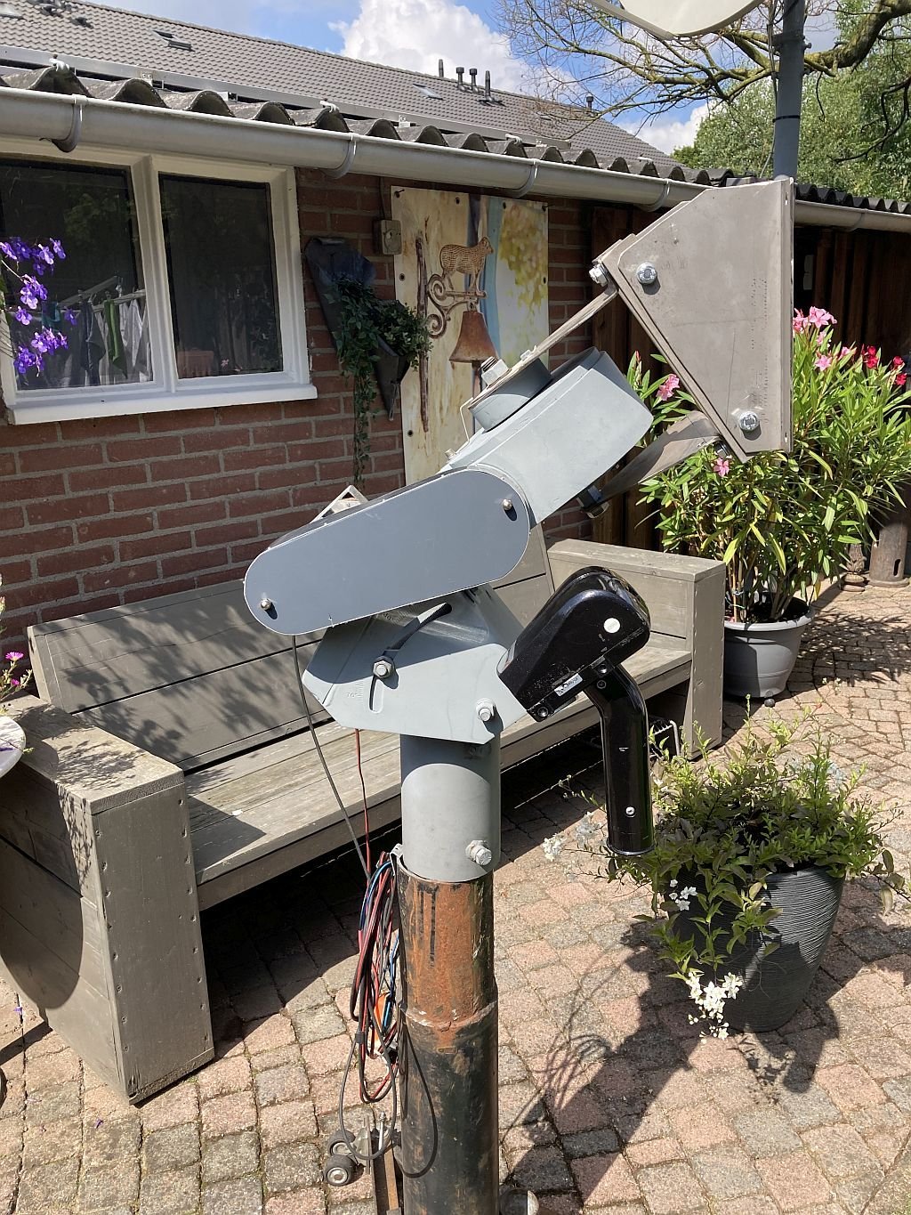

Hij is nog niet af hé , misschien komt er ook nog motorische declinatie instelling op .
Lijkt me meer een foto voor mensen die niet weten dat er sneeuw op een schotel kan blijven plakken . Een vibrator zou ik aan de achterkant van het schotelblad monteren
ga ik nog wel doen . Eindschakelaars en Zero-referentie switch zitten ook in de planning evenals een diseqC interface zodat hij met 1.2 te besturen is .

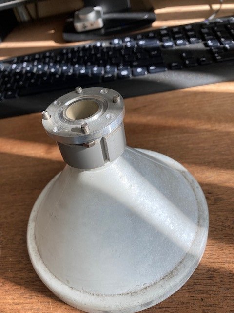

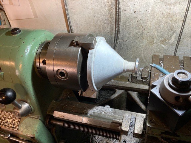

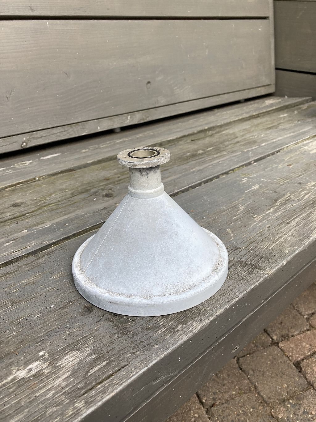

Oeps , bij het inpakken schoot me te binnen dat deze hoorn een andere flens configuratie heeft en niet direct op een standaard flens lnb past . Dus heb ik de oude eraf gedraaid , een passende flens gemaakt en er aan gezet , tevens een pvc verloop ring set gemaakt zodat het in een 40 mm klem past

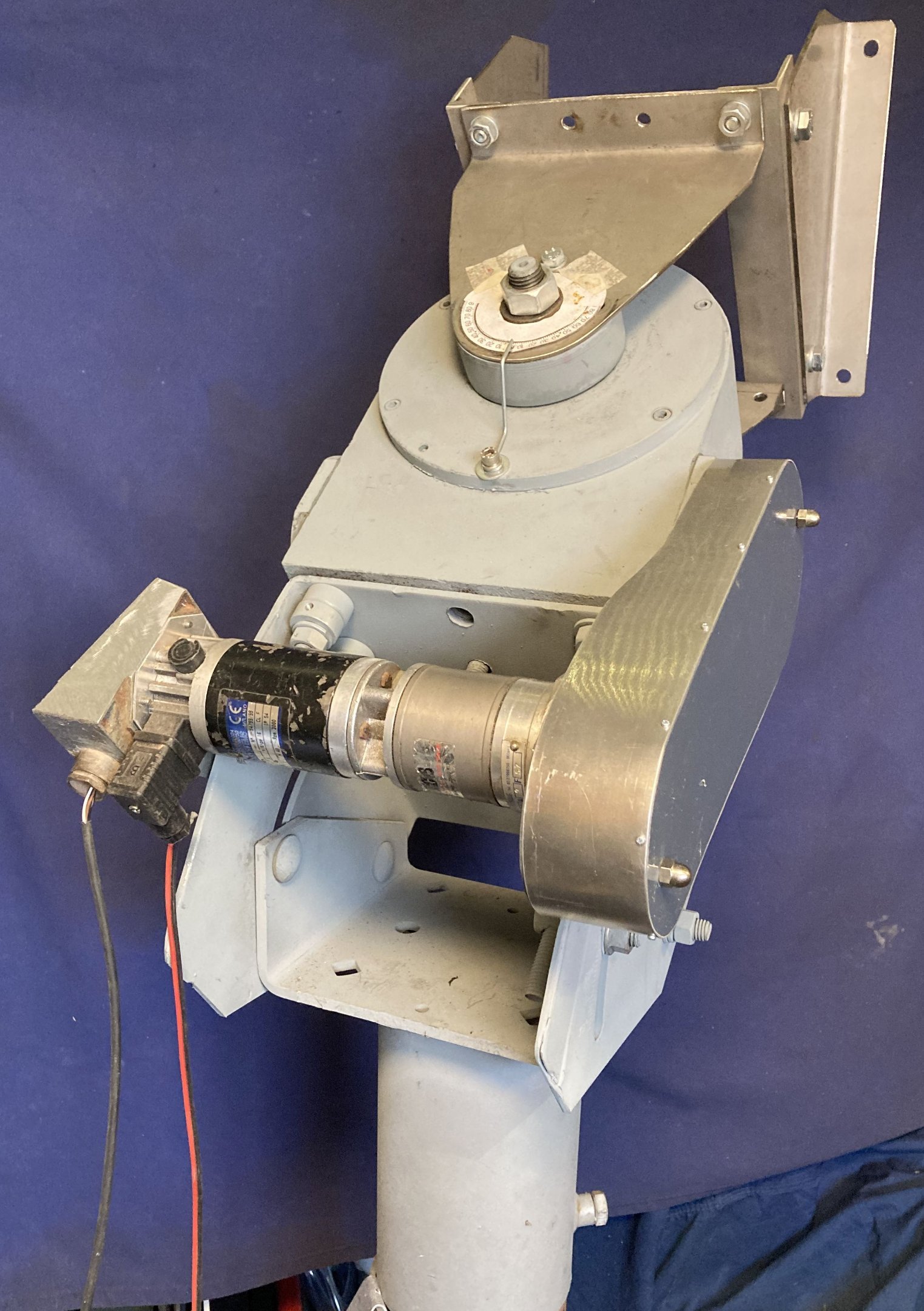

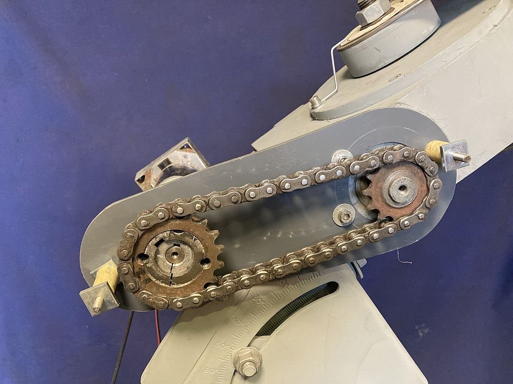

Onlangs was er een topic over het feit dat H2H motoren moeilijk te vinden zijn . Dat is zeker het geval voor schotels groter dan 3 m . Ik had in de loop der tijd wat materialen verzameld om een dergelijke H2H motor te bouwen . Ben nog niet helemaal klaar maar wil toch graag laten zien hoe zoiets er uit ziet . Het hoofd bestandsdeel is een zware worm vertragingskast van een Hulo hijsinstallatie zoals gebruikt werd op steentransport trailers . Deze intern dusdanig veranderd dat de speling op de AZ as weg te stellen is . Deze is bevestigd aan een fixed mastopname (115 mm ) van een Channelmaster 1.8 Met de aangebouwde vertragingsmotor met 30V = is een draaibereik van 170º mogelijk bij 1.6º/ sec . Deze vertragings motor heb ik voorzien van een optische pulsgever welke met een enkele vaan 13.7 pulsen per graad AZ geeft . Om een indruk te krijgen van de afmetingen heb ik er even een diseqc motor bij gehangen

Ik neem aan dat die 22.6 niet de motor elevatie is
