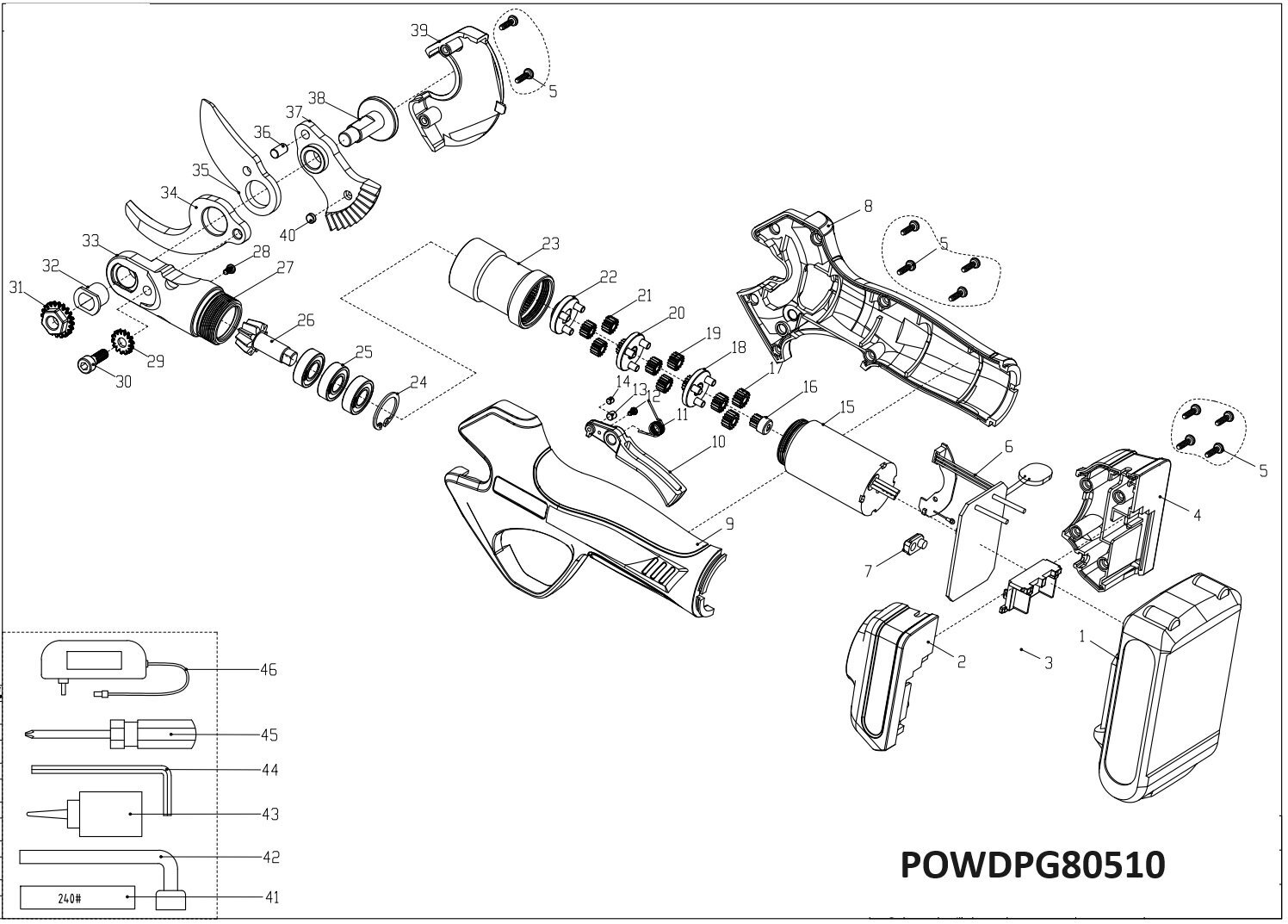

  9. inderdaad moer 31 .sorry. Los mes heeft nog een minimale speling. Boutje 30 gaat door het huis zonder schroefdraad en schroeft in het vaste mes nr 34 met een M5 schroefdraad. In Vlaanderen noemen wij in de volksmond een schroef met binnenzekant een Umbrako schroef. Of beter nog wij zeggen geen schroef maar vijs.😁 Ook heet dus de haakse zeskantsleutel een Umbrakosleutel.🤣
  10. Jammer is niet gelukt. Het zal retour fabrikant worden. De Umbrako is een gewone M5 en wanneer ik daarmee ook de moer nr 30 blokkeer dan nog geeft de schaar een rood signaal af. Batterij er in en aan uit signaallampje is groen. 2 maal trekker overhalen en signaal is rood bij steeds een volle batterij.
  11. a33 zou het wel eens bij het rechte eind kunnen hebben. Het kleine tandwiel met de umbrako borgt het grote tandwiel . De umbrako gaat door het tandwieltje en het grote onderdeel 33 naar het vaste mes nr 34 waardoor dit blokkeert en onbeweeglijk is. De schroefdraad zal dus in het gaatje van het mes 34 zijn. In de volgende 2 bijlagen uit het originele manual wordt de umbrako nr 3 omschreven als borgmoer. Dat zou op zijn minst umbrako borgschroef moeten heten . Een schroef is geen moer. Ik ga nu de schaar nog eens goed bekijken en eerst trachten een passende umbrako schroef zoeken. manual onderdelen beschrijving.pdf manual schaar.pdf
  12. Fabricant verwijst naar de bouwmarkt. Hij levert geen onderdelen maar heeft wel een mail gestuurd met barcode en qr code voor de retour. Ik zou wel liever de schaar houden want het was 2 dagen een prima gereedschap. Ik heb powerplus een mailtje gestuurd want die scharen lijken alle op mekaar anders gaat de schaar retour.
  13. Het schroefje zal inderdaad het minste problemen opleveren .Dat zal wel een metrisch of metrisch fijne draad zijn met imbus. Maar het tandwieltje is geen borg (of ik denk dat het geen borg is)maar een aandrijfwieltje dat naadloos moet passen in de tandjes van wieltje nr 31 en dat lijkr mij niet zo makkelijk te vinden.
  14. Ik heb een snoeischaar (nog onder garantie) waar 2 onderdeeltjes zijn verloren. De leverancier geeft niet thuis voor onderdelen en verwijst simpel naar een bouwmarkt. Ik kan ook de schaar terugsturen maar deze is niet meer leverbaar bij deze leverancier en ik heb er 2 dagen prettig met gewerkt. Dus liever behouden. In bijlage zie je het schroefje nr 30 en kamwieltje nr 29 die na het werk verloren zijn. Heeft iemand toevallig nog een schaar voor onderdelen of enig idee waar ik die onderdelen zou kunnen vinden.? Als ik kijk op het net lijken alle scharen en onderdelen op mekaar. Mijn schaar is niet van powerplus maar die heeft wel een prima detaillijst.
