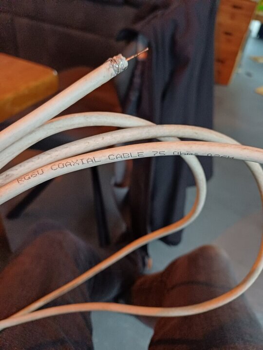

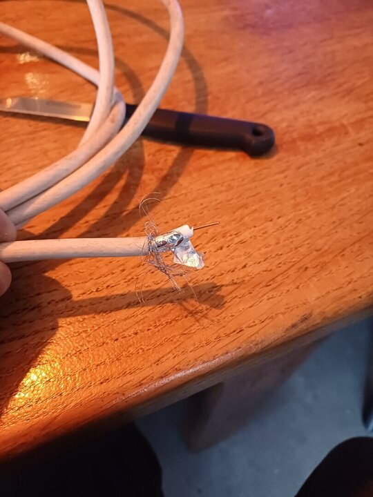

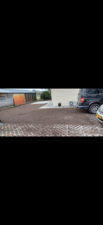

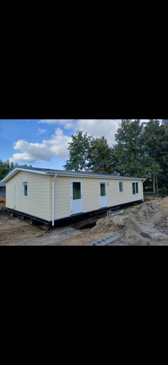

  1. Sprietje, Je hebt het niet goed gelezen, of begrepen de schotel is ongeveer 60 tot 80 meter verplaatst. En staat nu bij mijn mantelzorgwoning wat ik hier heb neergezet op het land van mij, waar ik nu in woon. En er zit geen 60 coaxkabel achter maar een meter of 20

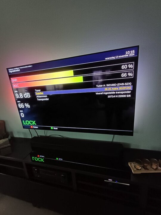

  3. Net wat ik zeg, een andere adapter erachter gedaan. Was in de zuipkeet aan het opruimen, zag daar een adapter liggen denk dat kan ik ook nog proberen. Dus dat gedaan en alles werkte, wel de 23.5 beter af moeten stellen maar was zo klaar. Denk dat de oude adapter toch niet gied was.
  4. Goedemorgen allemaal, Vandaag weer tijd gehad om met de schotel bezig te gaan, vraag me niet waarom maar ik heb een andere adapter achter de turner gedaan. En wat denk je alles werkt gewoon, en ik ben er blij mee. Iedereen bedankt voor alle reacties die jullie hebben gegeven.
  5. Hij stond op het plattedak van mijn woning, nu op een paal bij de zorgmantelwoning.
  6. Meter of 20

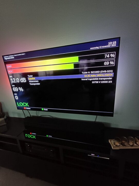

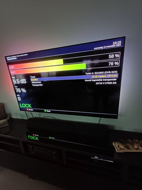

  7. Ik heb op er hotbird en de 28.2 als ik ze appart aansluit beeld, maar met de switch ertussen pakt hij mij alleen de 28.2 en voor de rest geen ontvangst op de andere lnb,s

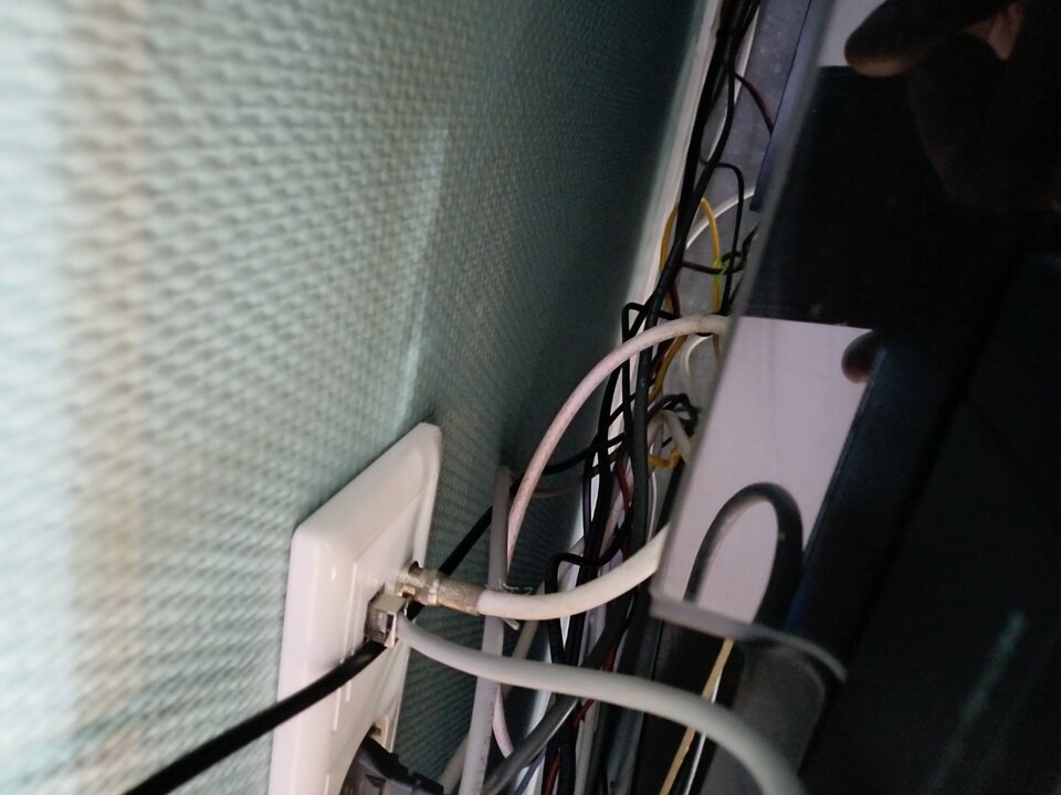

  8. En volgens mij is de muurdoos alleen maar een verloopje Staat eronder beschreven
  9. Die muurdoos heb ik aangelegd omdat ik geen kabels over de vloer wou hebben, maar ik ontvang de 3 satellite,s met muurdoos ertussen. En de kabel gaat van de reciever in de doos, dan naar de diseq. En als ik de hotbird in de switch doe heb ik ontvangst. Doe ik die eruit en ik doe de 19.2 erin heb ik ontvangst, en dat ook bij de 28.2. Maar dat alles in de switch heb ik alleen de 28.2 ontvangst.
  10. Tonskidutch hier kom ik niet onder🤣
  11. dat zou kunnen, maar was dat niet hetzelfde als toen je nog beeld had voor de schotel in opslag stond? schotel is van het huis afgekomen, en op een paal gezet. Ik heb nu een mantelzorgwoning waar ik in zit, en in huis had ik die koppeling er niet tussen. dan moet ik eens proberen een rechtstreekse kabel er achter doen, want ik kan hier niet meer onder de woning komen
  12. test eerst eens per lnb of je wel beeld krijgt van de juiste sat.Dan pas de switch ertussen zetten en de goede volgorde ingeven. Per lnb heb ik de sat wel op de 23.5 na, dan doe ik de switch ertussen met de goede volgorde dan heb ik alleen de 28,2

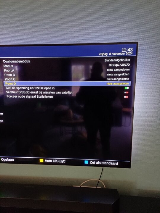

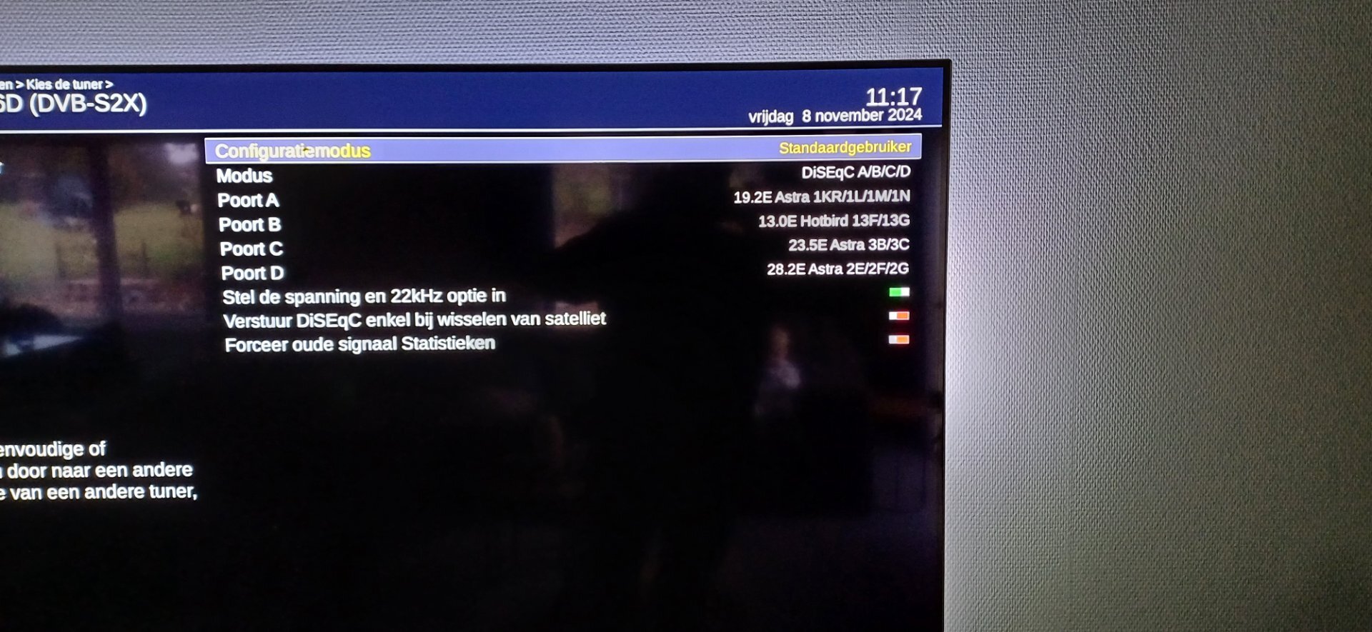

  13. Kan het hier nog door komen? Dit is als ik hem laat zoeken, het is openpli 9.0 en 22khz staat aan
  14. En als ik gem automatisch laat zoeken, vind die geen enkele sat.
  15. Ik snap er niets meer van, maar de nieuwe diseq er tussen en die werkt ook niet. Nieuwe software op de Turner gezet, en nog niets het is een octagon sf8008. Dat ik op geen beeld hebt oké, maar de andere 3 satellite wel als ik ze appart aansluit. Maar met de switch ertussen niets, misschien zie ik wat over het hoofd ofzo. Kan het zijn dat er wat in de turner niet goed zit, dat die geen stroom naar de diseqc stuurt of zo iets. Of moet ik met de switch ertussen de satellieten zoeken, maar dan heb ik maar 1 sat die ik kan vinden Gr Jan

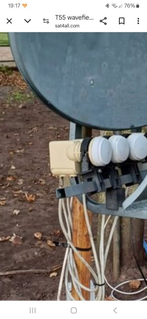

  16. Ha oke, dus begrijp ik het goed moet de lnb in het midden kijken. En dat geld voor alle lnb,s, dat had ik nooit begrepen sorry. Maar hoe kan het dan dat ik wel vol signaal had, maar goed ik zal er van de week als het lukt weer eens gaan kijken. Ik kan zelf de lnb die de 28.2 ontvangt, een paar cm schuiven op de rail en dan nog signaal heb.🤣

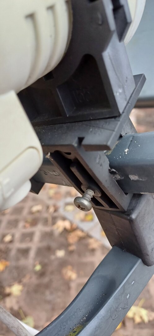

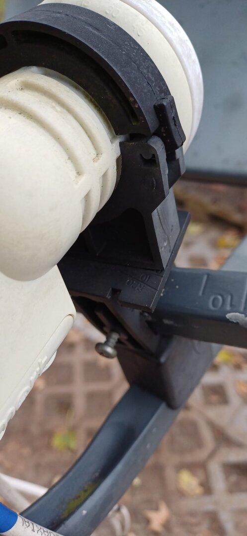

  17. zo moeten ze opstaan toch, en ik heb die 2 zenders niet kunnen ontvangen op de 23.5 En de nieuwe diseq werk ook niet, dus is er wat anders aan de hand . Maar tis me te koud buiten op moment, maar de houders staat t 55 op dus dat is goed
  18. Hoi sprietje Ik ga vandaag weer kijken, dacht dat de houders goed gemonteerd waren omdat ik altijd beeld had. Maar ga dat vandaag uitzoeken

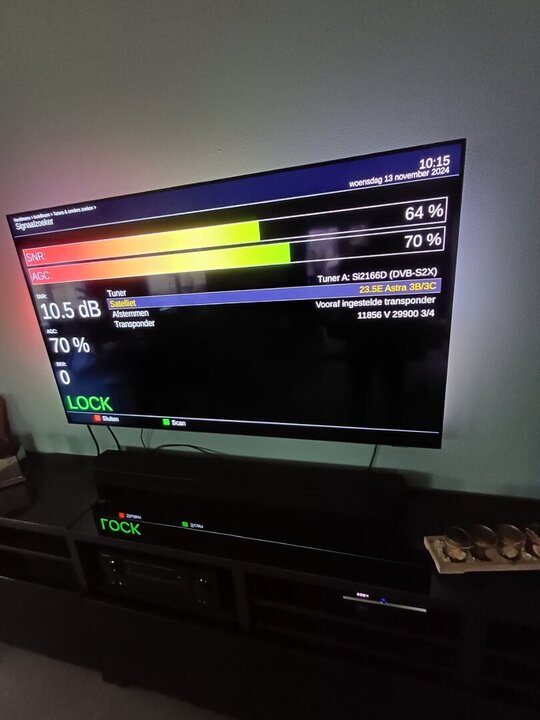

  19. Hoi sprietje Ik heb hem niet op 20 staan kan ik morgen nog wel eens naar kijken, ik heb de nieuwe diseq er nog niet tussen zitten hoor. Maar toen ik de lnb,s neer zette op de positie,s had ik ze ff 1 voor 1 geprobeerd. En hier heeft de schotel ongeveer 6 weken buiten werking gestaan, ik had met een stevige bui pas dat ik dan geen beeld had. Dus vond het raar dat ik de 23.5 niet meer kon krijgen. Gr Jan
  20. Hoi sprietje Ik heb hem niet op 20 staan kan ik morgen nog wel eens naar kijken, ik heb de nieuwe diseq er nog niet tussen zitten hoor. Maar toen ik de lnb,s neer zette op de positie,s had ik ze ff 1 voor 1 geprobeerd. En hier heeft de schotel ongeveer 6 weken buiten werking gestaan, ik had met een stevige bui pas dat ik dan geen beeld had. Dus vond het raar dat ik de 23.5 niet meer kon krijgen. Gr Jan

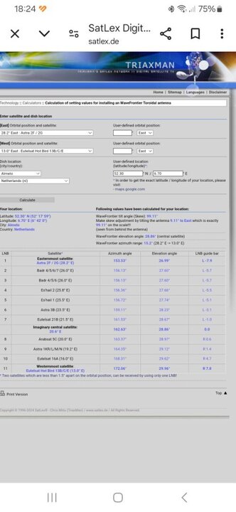

  21. Hoi sprietje, ik had alleen beeld op de andere 3 sat maar niet op de 23.5 zoals je hier boven schreef. Nu de schotel afgesteld met de juiste afstelling die jij stuurde, op 3 satellite,s volop beeld en op de 23.5 niets. Ook de lnb gewisseld maar ook niets, denk dat ik dan toch aan een andere schotel (Blad) vast zit. Maar wat is nu dan goed🤣
  22. Dankjewel Sprietje Zal eens kijken of ik eruit kom, die evaluatie en de andere tabellen zegt me niet veel. Ik ben er al zolang eigenlijk al uit, ik deed verder niets meer met de schotel. Maar nu ik in een zorgmantelwoning zit, moest die schotel wel verplaats worden. Maar ik zal woensdag eens kijken, morgen oppassen op mijn kleinzoon.
