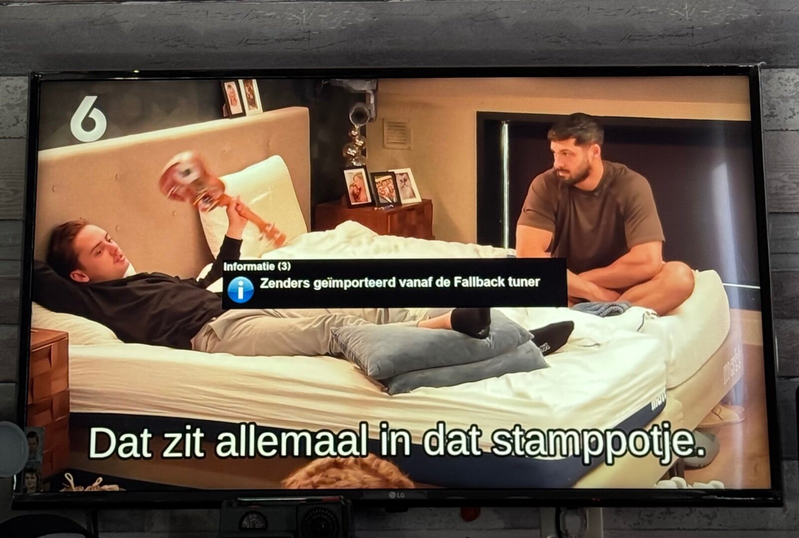

  11. Wat doe ik verkeerd, ik zie zenders geïmporteerd vanaf falback tuner maar zie nergens een bouguet waar in ik deze zenders kan bekijken. Gaat om openpli op een zgemma.

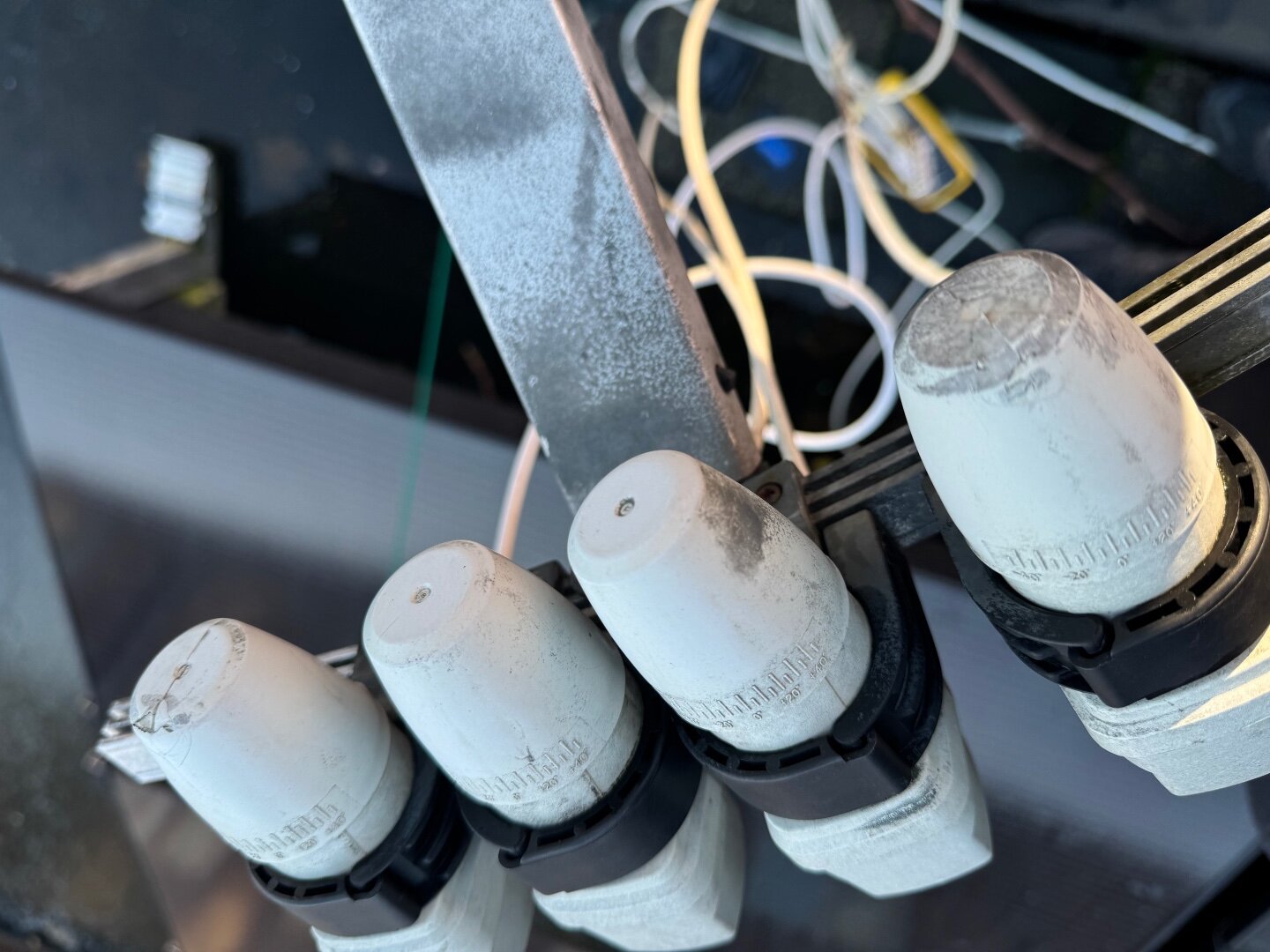

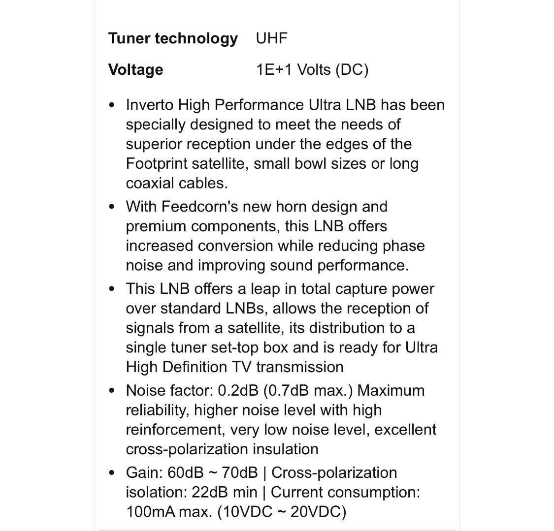

  12. wie is ijzerbout heb echt geen idee 🤣👍 Het is nu zowiezo te koud maar heb nog 2 dezelfde bij gekocht, mocht dat niet lukken koop ik alsnog die smalle maar volgens mij maak het niet veel uit hoor desnoods laat ik de 19 zitten en vervang ik alleen de hotbird als ik zo kijk zit daar wat ruimte tussen Als je kijkt in de oude situatie is zo te zien zelfde afstand tegen elkaar aan alleen is bij de oude smaller op end maar afstand er tussen wel zelfde Lukt het niet zet ik ze tekoop Deze waren in de aanbieding en heeft 2 aansluitingen leek ook wel wat voor in de toekomst 👍

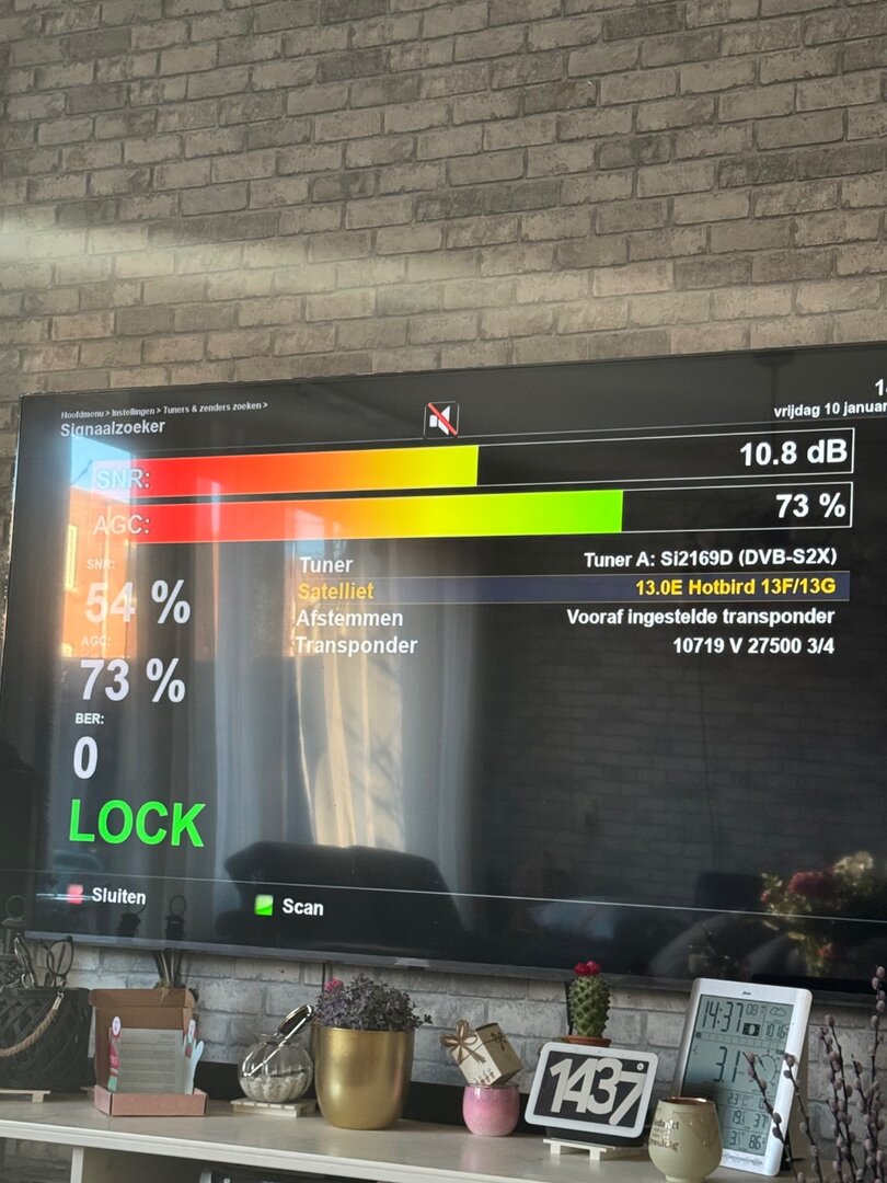

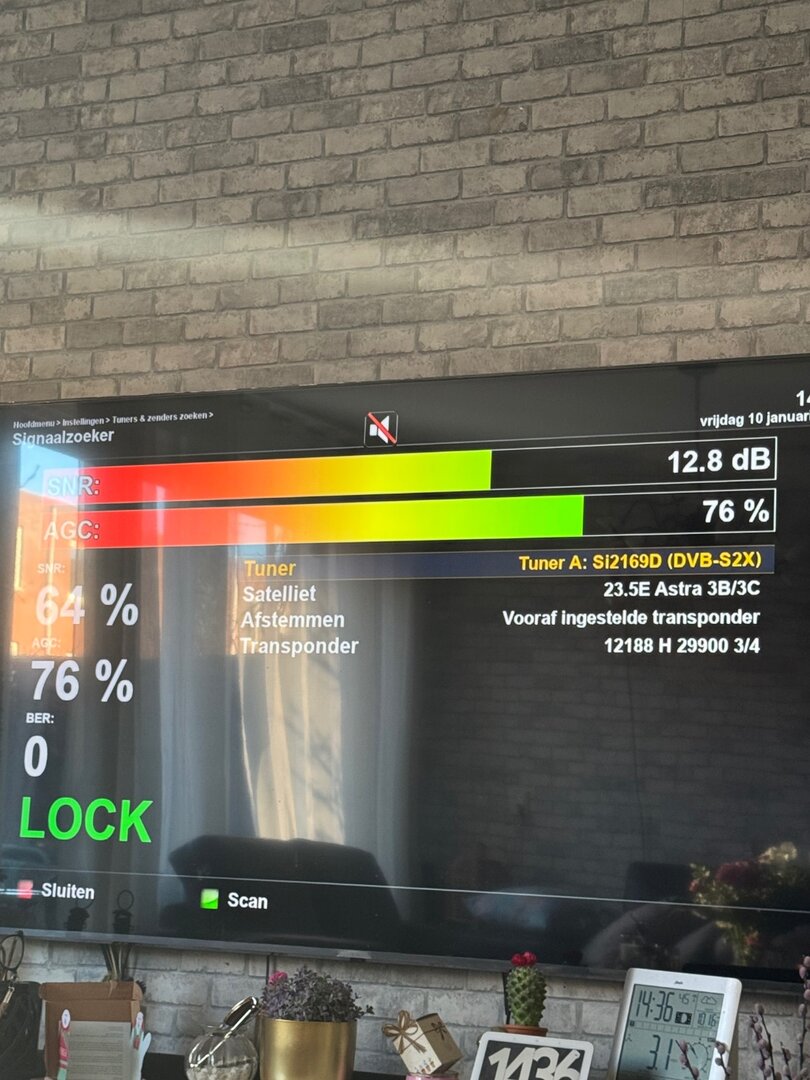

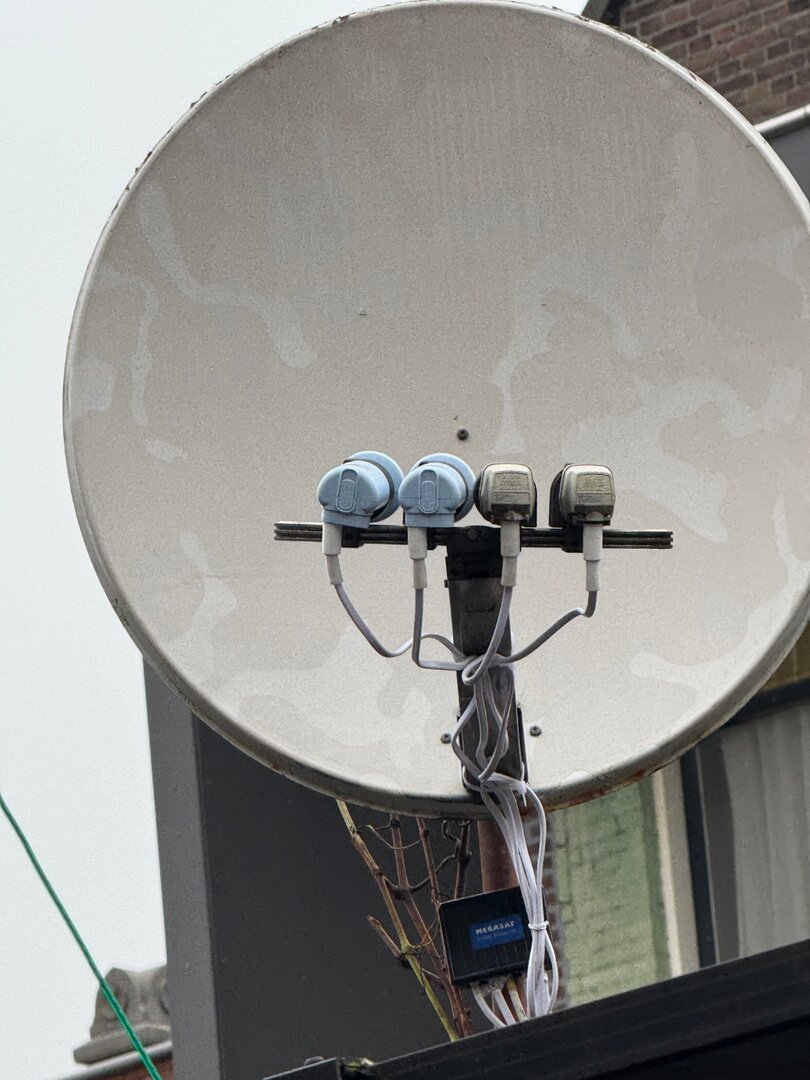

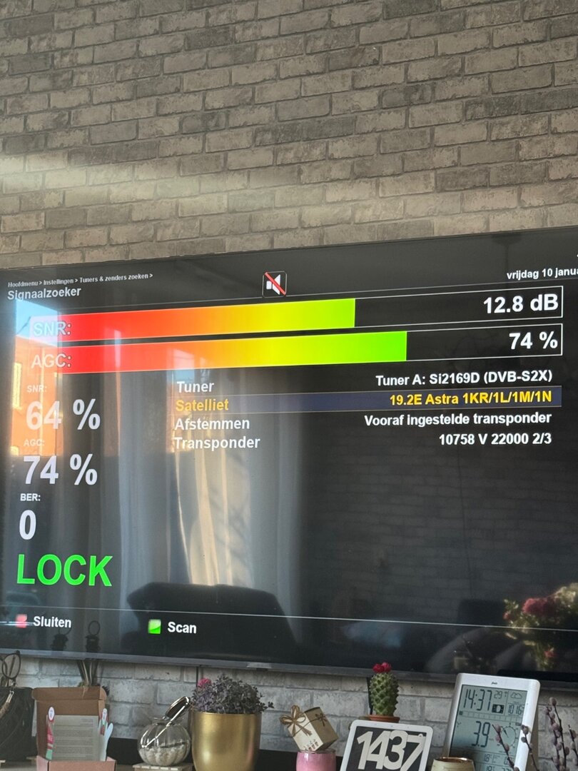

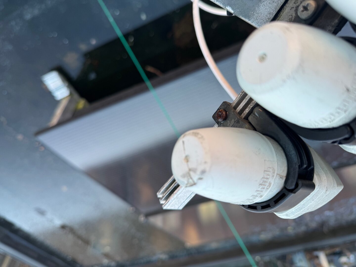

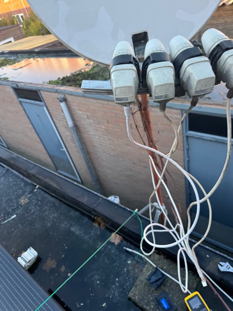

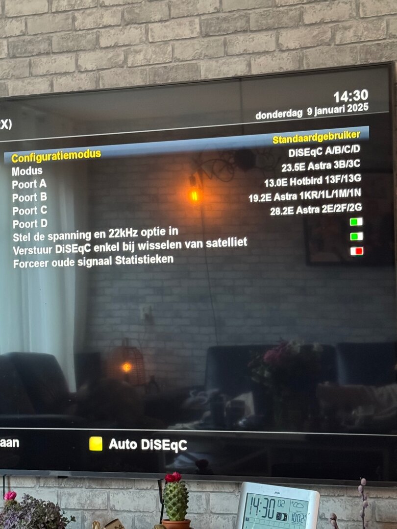

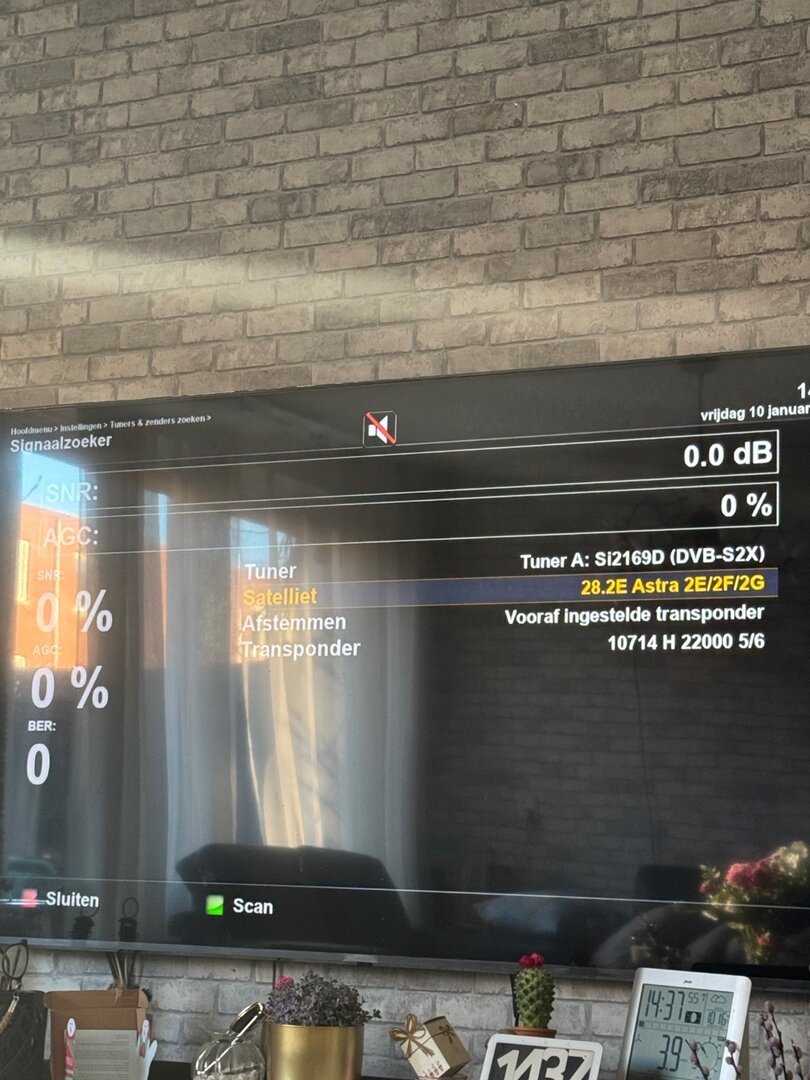

  13. Even een kleine update, sinds ik de lnb hebt vervangen van de astra 2 en ook gelijk maar van de astra 3 is alles zo te zien weer stabiel, enige wat ik nog moet uitzoeken is of de lnb van astra 3 misschien iets schuin moet, gek genoeg zijn nu de horizontale zenders harder dan verticaal, dat was met de oude lnb precies andersom
  14. Hoe zat het ook al weer met het schuin zetten van de lnb rail , lnb’s gewoon toch recht laten staan bedoel gelijk met de rail en dan de rail alleen schuin zetten
