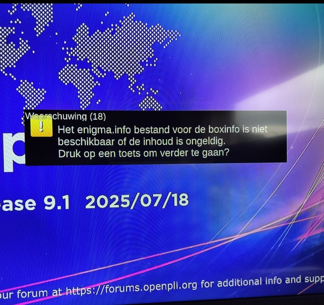

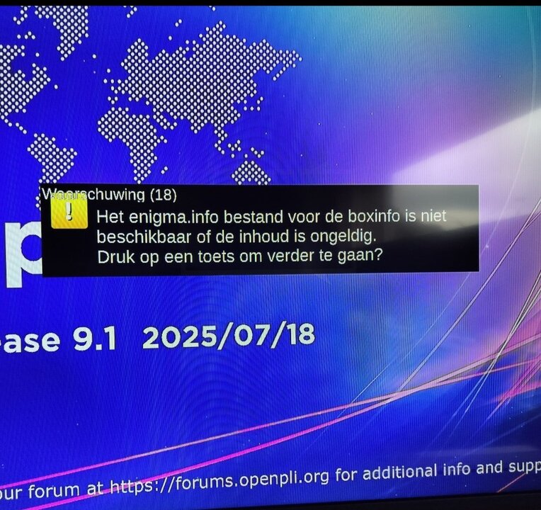

  3. ik heb een opkg update uitgevoerd en daarmee nieuwe packages gedownload. Nu heb ik wel een enigma.info bestand in /usr/lib met 1307 tekens er in. Is opgelost. @bellejthartelijk dank voor uw hulp
  4. Bij mij staat hij in /etc en is 0 kb (al sinds 31 juli) dit was de tijd waarin ik hem ong heb gekocht. Op/usr/lib staat niets. Heeft u nog een idee ?? update werkt niet. Zie logging hieronder: root@sf8008:/etc# cat enigma.info root@sf8008:/etc# opkg install enigma-info No packages installed or removed. root@sf8008:/etc# ls -altr enigma.info -rw-rw-r-- 1 root root 0 Jul 31 18:29 enigma.info root@sf8008:/etc# opkg install enigma-info --force-reinstall Downloading http://downloads.openpli.org/feeds/openpli-9-release/sf8008/enigma-info_9.1-release-r0.107_sf8008.ipk. wget: server returned error: HTTP/1.1 404 Not Found * opkg_download_backend: Failed to download http://downloads.openpli.org/feeds/openpli-9-release/sf8008/enigma-info_9.1-release-r0.107_sf8008.ipk, wget returned 1. root@sf8008:/etc# ls -l /usr/lib/enigma.info ls: /usr/lib/enigma.info: No such file or directory
  5. Dank je , ik ga er morgen mee aan de gang. Ik hou u op de hoogte. Een SF8008 is het
  6. Ok, ik heb geen backup. Ontvanger is vrij nieuw. Kan ik ergens een default bestand downloaden??
  7. Zojuist zette ik mijn Octagon dat ontvanger aan met openpli 9.1 en kreeg de foutmelding dat het Enigma.info bestand niet beschikbaar is of ongeldig is. Hoe kan ik dit oplossen?? Alvast hartelijk bedankt
  8. Ik krijg nu het menu. (het duurt een tijdje voordat het verder gaat ) . Bij een paar keer proberen krij ik idd de streams. Dank voor de hulp @bellejt

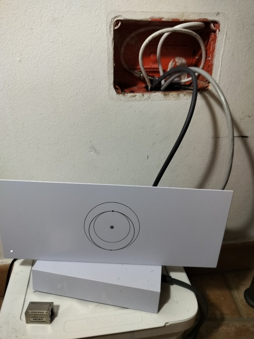

  12. De nieuwe kabel is vanochtend binnen gekomen en ik heb het geheel net aangesloten. Resultaat: werkt 100% met een downloadsnelheid van 305 mb. Allemaal hartelijk dank voor jullie antwoorden en het meedenken. Ticket mag dicht. Met vriendelijke groet Rick8245
  13. Als ik de kabel zonder connector pak gaat hij telkens offline, online, offline, online etc.(Zie foto) De blauwe utp kabel komt vanaf het dak in de slaapkamer uit (zie foto)en vanuit daar met een connector door naar de woonkamer. Dat is door een bedrijf gedaan en zijn getest met een utp kabel tester.
  14. Oeps ok. Ik ga de nieuwe kabel testen zoals hij wordt geleverd dus zonder connectoren etc. Dit deed ik ook in april en gaf een verbinding van 230 mb. Als de nieuwe kabel dat ook geeft dan boor ik een gat in de muur zodat de kabel direct van de schotel over het dak door de muur gaat. Hopelijk is het zo duidelijker Ik heb daar geen spullen voor. Hoe kan ik die inline coupier cat 6a connector meten en waarmee??
