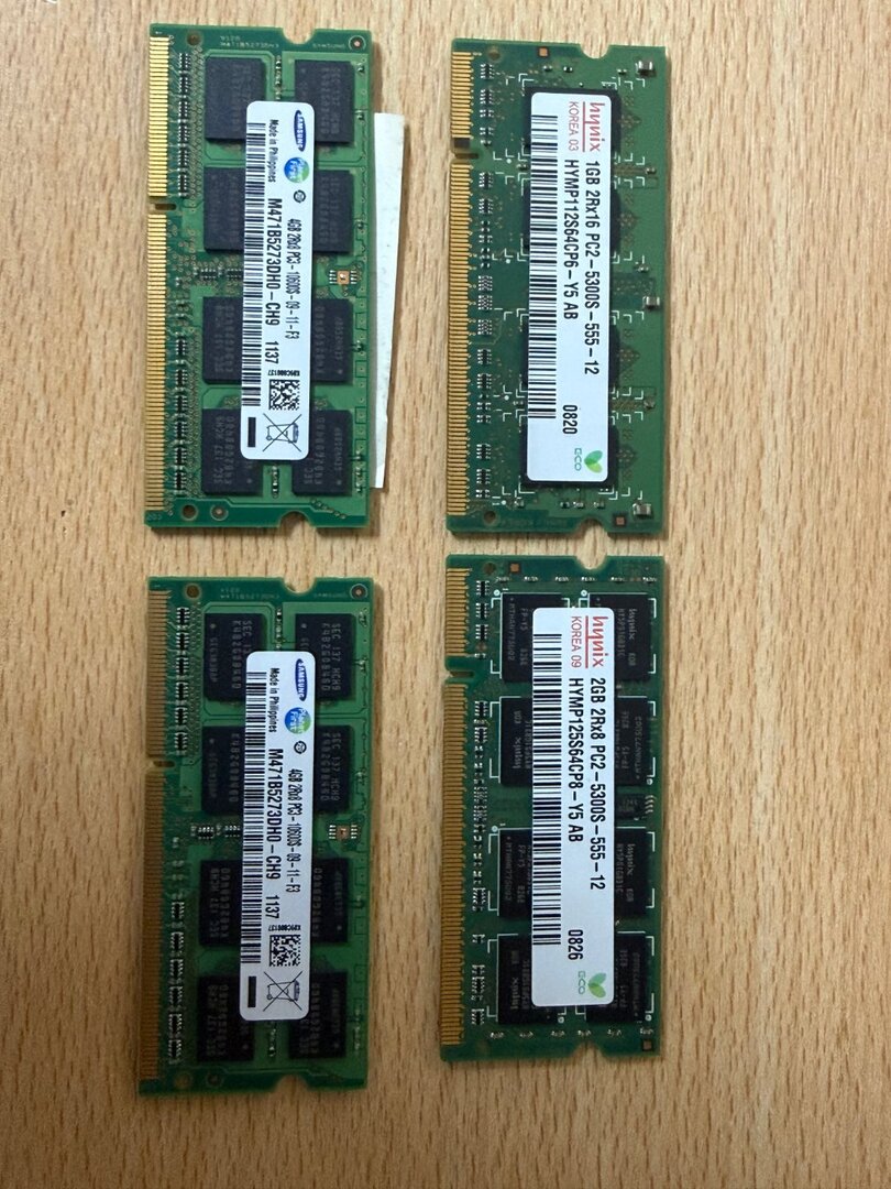

    Div Laptop geheugen
    Te koop aangeboden 1 x 1 Gb Laptop geheugen. 1 x 2 Gb Laptop geheugen ( deze 2 van 1 en 2 Gb ) komen uit werkende laptop. 2 x 4 Gb Laptop geheugen ( komen uit een werkende HP Laptop ) Prijs voor alle 4 is € 35,00
