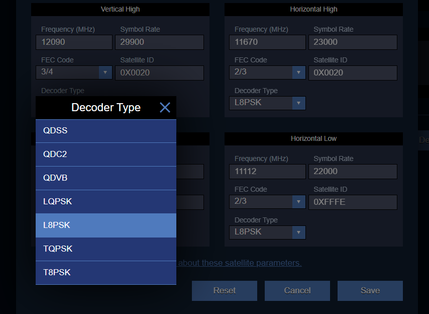

  20. Dit zijn de opties die de schotel biedt: Je instellingen werken en lijken inderdaad beter op V, had wat storing op RTLZ en dat is aanzienlijk beter. Gekozen voor die LQPSK dus kennelijk hetzelfde.

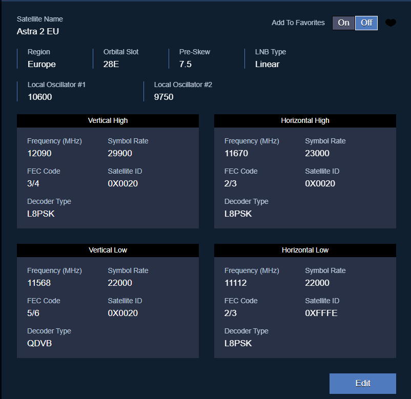

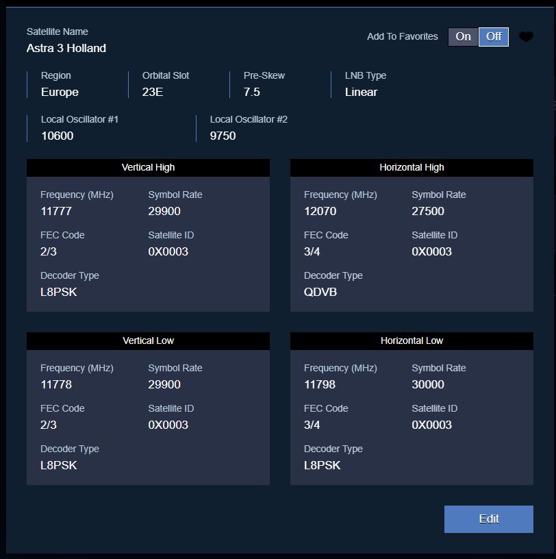

  21. Probleem is in ieder geval gevonden, net van NPO1 naar RTL4 geschakeld en switchen naar bijv PBS op 28 gaat net wat sneller en geeft eventjes wat gestotter maar na 4-5 seconden prima beeld/geluid. Hier de settings van 28, zitten ook wat fouten in gezien de problemen met V kanalen: @Sprietje het scherm dat je citeerd is een oudere instelling die nog in de schotel aanwezig is, de schotel kan schakelen tussen meerdere configuratie en ik gebruik een nieuw toegevoegde configuratie met de actuele KVH bestanden. QPSK is hetzelfde als LQPSK ? Me toch eens wat meer verdiepen in die transpondertechniek, altijd gedacht dat het gewoon 1 signaal was dat maar io 1 manier te ontvangen is.

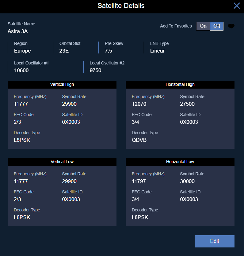

  23. In een ouder configuratie bestand kom ik enkele verschillen tegen: Heb je die actuele bij de hand? Dit is het recentste bestand van KVH.
  24. Dit is hoe de sat is ingesteld (vanuit het aangeleverde bestand):
