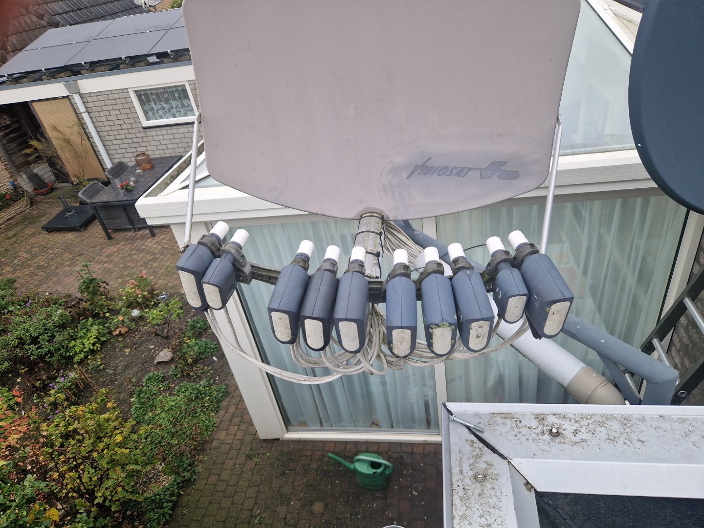

  18. Hallo ceesv De frequentie die ik bedoel is 12733 (83%) en 12648 (92%). Met deze stand werkt alles perfect. Gaat het iets regenen dan zakt 12733 naar 78-79%. Dan gaat ie blokken. Wat ik wel moet zeggen dat ik 5W op de losse schotel naast de Visiosat ontvang maar wel gekoppeld aan de Visiosat disecq schakelaars. Ik vind dat niet erg want het regent niet het hele jaar. Hallo dutchandrew De LNB's staan tegen elkaar. De foto hierboven is oud. Nadat ik van Sprietje Cahors-calculator heb gekregen heb ik complete installatie opnieuw afgesteld en de LNB's max ingesteld. Even iets over de LNB's. De vorige LNB's op deze schotel waren allemaal verschillende merken. In 2014 heb ik blikseminslag gehad en mocht ik van de verzekering alles vervangen. Zie hier het resultaat. De LNB's heb ik zo aangesloten, niet met 3 schotels (in mijn geval) maar 1 Visiosat. Ander verhaal. Op de grote Triax 1.40 m. had eerst de Chaparal Corotor KU-band en C-band met skew motortje, blauwe kastje achterop. Je moest dan nog een KU- en C-band LNB's aanschaffen die je daaraan moest koppelen. Met deze draaibare schotel heb ik veel hobbyplezier gehad.

  22. Hallo Schotelspeller Wat ik gedaan heb (dit zal jij ongetwijfeld ook weten) gezorgd dat de buis waterpas staat. Daarna de elevatie ingesteld dan Astra 1 op (0) gesteld. Alle andere satellieten met mijn satmeter ingesteld, die ging vrij vlot. Ik heb van Sprietje een Cahorn -calculator gekregen geënt op mijn woonplaats. Dit is volgens mij heel belangrijk. Freedom op 0,8 W 78%: NTN op 4.8 E 59%; RTB TV op 9.0 E 79%; PRO TV 39.0 E 72&; TRT Belgesel HD op 42E 75% 5 W komt komt van een externe schotel. Gebruik je de Cahor-calculator op jouw woonplaats uitgerekend. De LNB 5 W en 42 E zitten beiden ong. 3 cm van de eindpunten. Hans

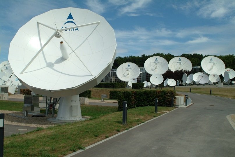

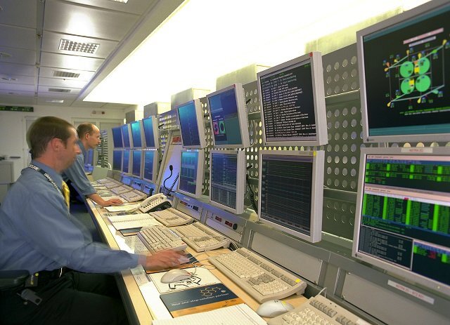

  23. Ik heb deze LNB besteld voor 5 West. Kijken of S/N beter wordt. Als dit hierboven niet lukt ga ik losse schotels aanschaffen. Dit is een grapje. Ik heb nog wat oude foto's van 40 jaar geleden. Ben toen in de Uplink in Luxemburg binnen geweest. Dat was een rondleiding. Een foto van binnen en buiten. Staat nu veel voller. Hoop dat jullie die leuk vinden. Hans

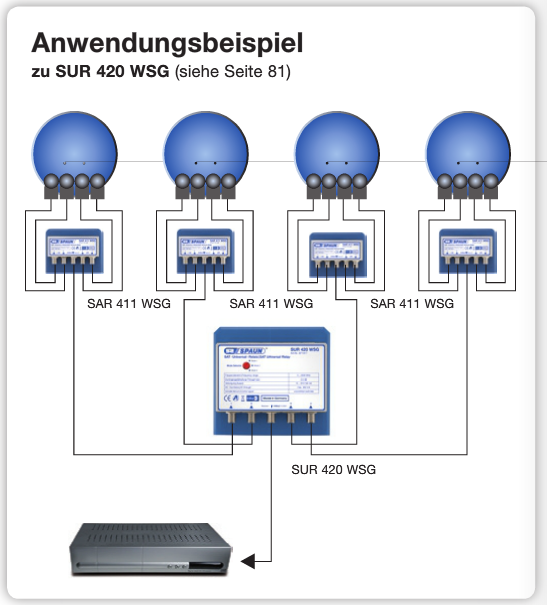

  24. Hallo Sprietje De 3 4-voudige disecq schakelaars zitten gekoppeld aan een SUR 420. Maar verder is het mij duidelijk wat je zegt. Ik heb nog een vraag. De satelliet 5 W geeft op frequentie 12733 - TF1 - V 29500 8/9 8PSK 5.0 W MIS 6 Goud 50416 - blokjes bij signaalsterkte van 80% . Bij een andere frequentie 12648 CNews heb ik wel goed beeld, 87%. Wat kan ik het beste doen een nieuwe LNB (is niet zo nieuw meer) of een LNB met hogere gain.
