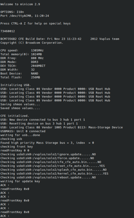

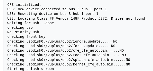

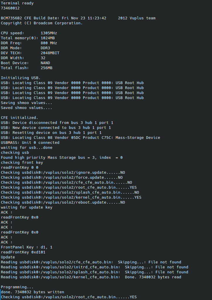

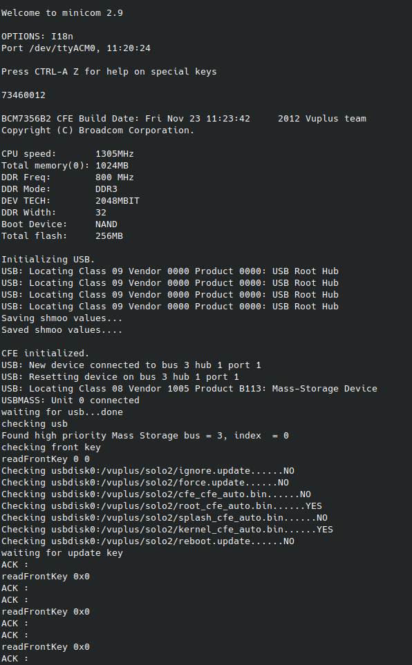

  5. Goed, eindelijk weer echt tijd om weer eens verder te troubleshooten .. en nu met de juiste UART interface tools Het ding heeft bijna nu 2 weken niet aan de stroom gezeten, maar er is iets verandert lijkt het want .... Een USB met de backup van mijn VTi install wederom in de box gestoken, en ziedaar ... er is leven en hij ziet de twee files op de USB Nu ga ik eens uitzoeken waar de schoen heeft gekneld, want ik heb het niet anders gedaan dan wat en hoe ik het nu deed De bovengenoemde padden waar de solo2 in zoekt, heb ik elke keer gebruikt .. raar. Ga nu kijken of een andere USB drive een andere uitkomst heeft.... Als ik de frontkey aanraak, begint hij ook met deze drive netjes te flashen. Precies hetzelfde dus ... schiet mij maar lek. Hier het hele log met laden en opstarten van de laatste versie openATV ..... openATV load.txt Iedereen die zijn tijd heeft verdaan met het bijdragen aan dit topic hartelijk bedankt .. ik heb weer veel geleerd. Voor de mensen die ook wel eens met de RS232 aan de gang willen, ik heb de volgende met succes gebruikt van Ali .. rond de €9,-

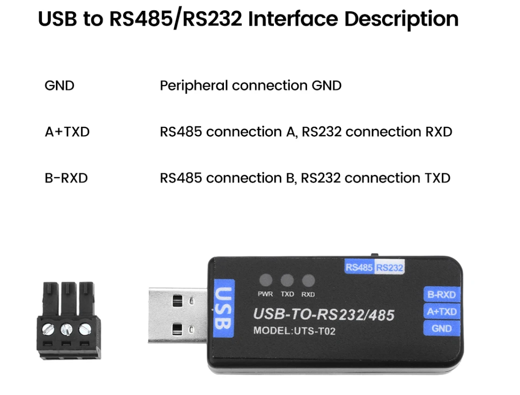

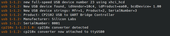

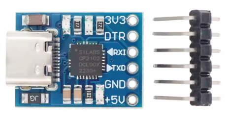

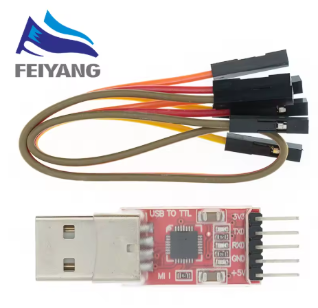

  7. Denk dat de USB naar Serial data device wat ik gebruik, niet geschikt is voor TTL signalen. Het ding is eigenlijk gemaakt voor microcontrollers UART communicatie, wat leeft op 3V/5V. Heb nogmaals mijn aansluitingen gecontroleerd, want ja .. blijft mensen werk. Ref: https://circuitdigest.com/article/rs232-serial-communication-protocol-basics-specifications Maar nog steeds komt er garbage uit, er is dus wel iets van data dat mag duidelijk zijn. Kom tijd tekort, dus moet het even doorschuiven voor nu. https://leap.tardate.com/electronics101/serialinterface/usbtors232/ Bedankt voor het mee blijven denken @Mimisiku

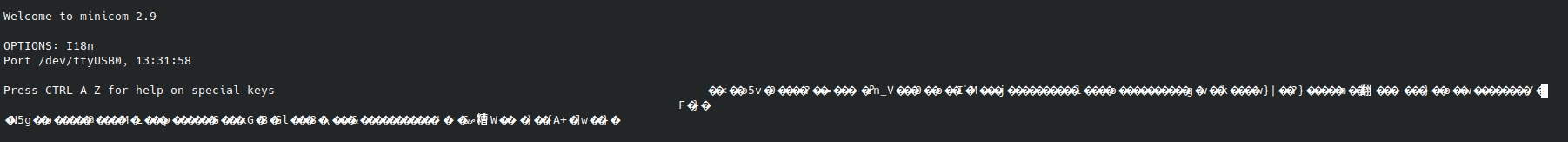

  8. Die USB to Serial heb ik aangesloten, waarbij ik minicom opstart en ook data terug krijg uit de VU. Probleem is alleen, dat dit tot nu toe een onleesbare brei aan tekens is. De converter is herkend als een CP210x binnen Linux, dus dat lijkt correct. Als ik dan de terminal start met minicom, komt er niets zinnigs aan tekst uit de VU. Dan denk je dat de baudrate of de character set incorrect is, maar of ik nu 9600 of hoger kies .. blijft iets onleesbaar wat uit de box komt. Dan denk je RX en TX omgedraaid, maar ook maar eens omgedraaid .. maar dan komt er helemaal niets uit de VU. Dan kan het nog zijn, dat de cp2102 niet goed de conversie doet naar UTF8 characters .. mogelijk. Heb even geen CH340 bordje hier, dat was de goto voorheen zoals op jouw bord. Dus nog iets meer testen en proberen om er iets leesbaars van te maken Ben dus nog even aan het uitzoeken waar de kink zit, waarbij ik wel leesbare data terug krijg. Als de box opstart zie ik wel het Rx lampje knipperen, er is dus wel leven in de vorm van data.
  9. @Mimisiku Goedemorgen, die aanbieding hou ik graag open als dat mag. Vond deze Wiki nog https://wiki.vuplus-support.org/index.php?title=RS232, daar wil ik eerst eens even kijken of ik daar info uit kan halen waar het stokt. Ik weet het is 'oldschool', want ja .. wie gebruikt er tegenwoordig nog een LPT of RS232 poort om computers met elkaar te verbinden. Heb volgens mij ook niet direct de spullen in huis, maar ga even kijken of ik iets via een microcontroller kan proberen op te zetten. Wie weet kan ik wel een ESP32 of een Arduino programmeren om de conversie te doen ... even uitzoeken. Het is een uitdaging, maar moet ook even tijd vinden tussen al de andere 'verplichtingen' hier en daar Moest even nadenken, maar voor het proggen van sommige micros heb je ook een USB -> UART converter nodig. Laat ik die nu ooit ergens in het verre verleden zo'n converter hebben aangeschaft, maar nu is de vraag .. waar is die in de berg electronica die ik heb liggen Even aan de slag met de oude vertrouwde KalilLinux, het tool wat je uit de kast trek als iemand onwetend in je netwerk is Zit net nog even de Wiki en de output te bekijken ... deze melding MOET er komen. Hier zien we dus ook de paden waar de USBDisk0 als hij geïnitialiseerd is naar opzoek gaat of die bestaan.

  12. @ceesv ook de VTi 15, de laatste, op de FAT32 gezet als zip bestand .. met in het zip bestand het pad /vuplus/solo2/ en bestanden. Maar de welbekende 'Starting ... ' blijft ook nu gewoon als enige terugkomen. @kees321 heb net het MB nog eens grondig bekeken, maar er zit op de genoemde plek geen 'reset button'. Er zijn wel een aantal pin headers, maar onduidelijk waar deze voor dienen als je geen beschrijvingen hebt. @Tonskidutch Ja, zou niet mogelijk moeten zijn ... maar op 1 of andere manier zonder error melding heeft de box er toch iets mee gedaan dat funest lijkt te zijn voor de boot. Bij een normale PC staat in het BIOS wat aangesproken moet gaan worden, een scherm USB poorten of een toetsenbord e.d. Low level noemen we dat, voordat er nog maar iets anders gebeurt. Bij de VU lijkt de default opstart sequence USB daarna flash memory pointers, dat lijkt dus door die foute flash nu dus verkeerde pointer op te leveren. De 'Starting ... ' die ik nu heb, heeft nu verkeerde pointers naar waar wat leeft ... en loopt dus eigenlijk vast, want elke pointer verwijst naar een memory plek waar niets staat voor het verwerken en aanspreken low level van een USB. En om met @Tonskidutch zijn term dan nu maar het hoofdstuk af te sluiten ... einde oefening! Wil i.i.g. iedereen, bedanken voor het meedenken om toch nog bij een oplossing te komen.

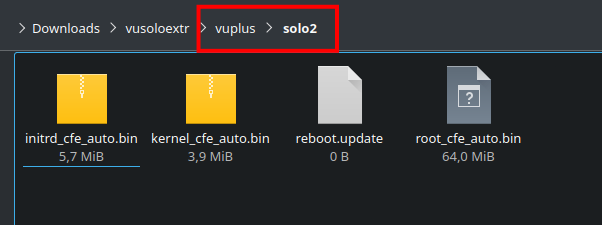

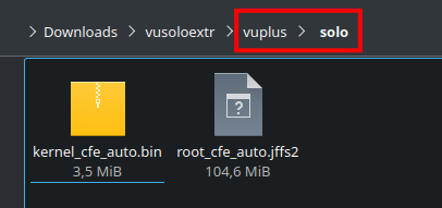

  13. @bellejt Het pad klopt en er staan een aantal bestanden in, zoals al zichtbaar was in het screenshot wat ik iets terug al post. Het is een originele Vu+ Solo2, dus geen clone o.i.d. Weet dat ik ooit in het verleden ook meerdere images heb geprobeerd, was toen nooit een issue. @Tonskidutch de USB is i.d.d. FAT32, meerdere keren gecontroleerd en ook geformatteerd. Heb ook de andere USB poorten geprobeerd, ook al gebruik ik die USB poorten amper tot nooit De files die je laat zien, staan in de PLi folders. Heb nu de originele VTi 15 zip op de FAT32 USB, maar komt nog altijd alleen maar op met 'Starting ....' Denk dat we wel een beetje 'uitgedokterd' zijn, we de conclusie wel kunnen stellen ... einde verhaal. Via donkere uithoeken kwam ik deze site tegen ( https://jb8a8f8.com/support/index.php ), maar ook daar geen klik and go oplossing.

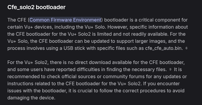

  14. Kwam deze pagina tegen ... https://wiki.vuplus-support.org/index.php?title=Bootloader ... ook al staat hier de Solo2 niet tussen. Even verder zoeken dus ... Deze info geeft niet echt veel hoop zover ...
  15. Wat ik zo bedenk, waarom is er geen check of het pad in de zip wel klopt met de box die je probeert te updaten? Pad voor een solo => /vuplus/solo , maar voor een solo2 => /vuplus/solo2. Je zou zeggen dat met een eenvoudige check van het pad, je al iets van een 'incorrect file' o.i.d. zou moeten krijgen en de zaak stilvalt. Waarschijnlijk heeft men dit nooit bedacht of geïmplementeerd, omdat men dacht dat een domoor als ik dat nooit zou proberen te doen? @Mimisiku force update, die methode ken ik wel bij andere system cards als een maintenance optie om gewoon te zeggen .. no matter what ... ik wil een verse image gepushed hebben ook al zeg hij bij de check dat hij niets nodig heeft. Maar kent de VU ook zoiets? @kees321 het rare is ook, dat ik nog steeds het VTi logo op het scherm krijg, terwijl ik een PLi heb willen flashen. Maar denk dat op 1 of andere manier de bootloader sectie wel is overschreven/aangetast, waardoor hij dus ook niet weet waar een 'werkende' boot vandaan zou moeten komen. En als er een USB aanwezig is, die aan te spreken, om te kijken of daar iets van een startup file aanwezig is. De USB drive knippert wel even alsof hij zich 'aanmeld', plus dat ook de ON/OFF button bij de Solo2 ook reageert op aanraken .. hij licht even op. Maar welke USB poort ik ook gebruik, met diverse USB sticks .. enige leven is 'Starting .....' in het scherm.
  16. Voor als je er overheen had gelezen, had de Solo image i.p.v. Solo2 image op de Solo2 proberen te flashen ... daarna komt hij met geen enkele optie verder dan 'Starting....'

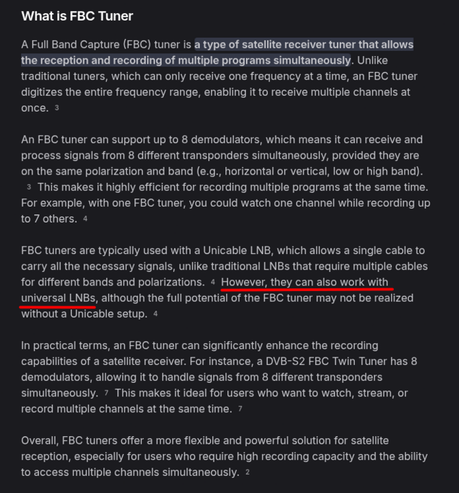

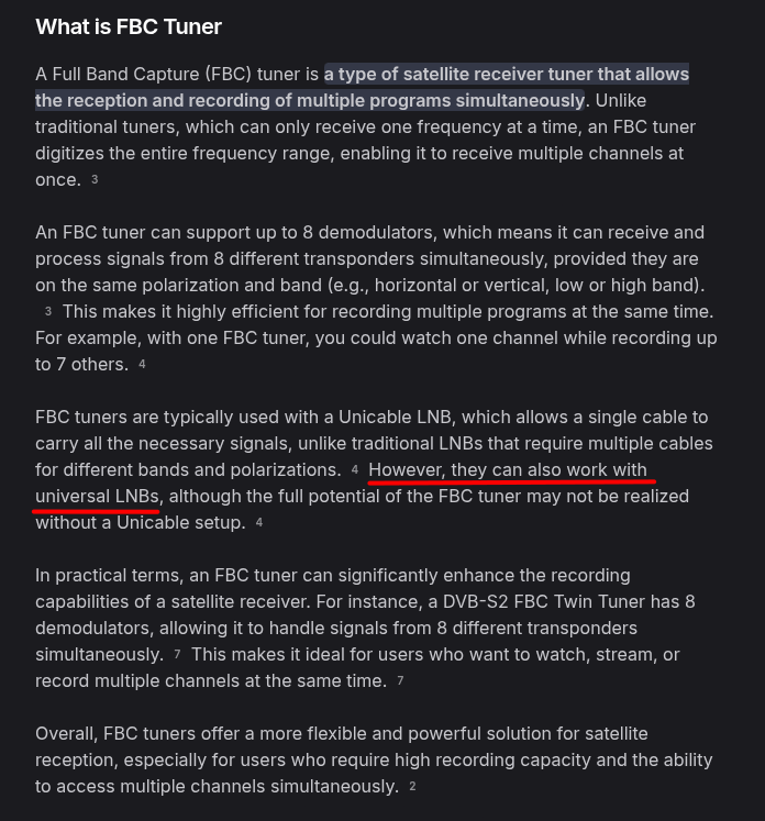

  17. Bedankt @Tonskidutch voor je info, maar NMAP is mijn overall netwerk tool als het gaat om iets in mijn netwerk als het gaat om IP's of protocollen of poorten. Zit nu met een schuin oog te kijken naar een VU+ Uno 4K SE 1x DVB-S2 FBC Twin Tuner Linux Satellite Receiver, niet teveel poes pas en een aangename prijs. Bedankt voor de bevestiging dat het een P&P is, alleen dan niet met Unicable2 mogelijkheden. En als ik de Wiki van @kees321, is dit nog een in productie zijnde recenter (2018) ontvanger.

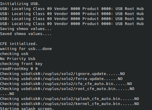

  20. @Mojo Klopt, het enige wat het display geeft is 'Starting ...'. Dus geen meldingen over 'Update' o.i.d., 'Starting ...' dat is alles. @Tonskidutch Ja, ik gooi hem liever na al die jaren trouwe dienst ook liever niet in de recycle bak. Als ik hem opstart, zie ik in mijn Unify controller de poort waarop hij is aangesloten geen IP verschijnen. De switch ziet wel dat hij is aangesloten, maar het device komt niet zover voor een DHCP REQ. Ook als je op de netwerkpoort kijkt, groen aangesloten maar oranje knippert randomly. Dus op die manier kan ik dus ook geen netwerk verbinding opzetten via FTP of DCC_E2, dat kan ik dus wel met de nu aangesloten Zero. De originele VTi versie 15 had ik ook al geprobeerd, maar meer dan 'Starting' komt er niet in het display. En ja, het is een Solo2, staat netje op het klepje, dus dat klopt. Maar denk dat ik met de PLi V9 Solo i.p.v. de PLi V9 Solo2, het ding toch naar de eeuwige jachtvelden heb gestuurd voor nu.
  21. Ceesv bedankt voor je input. Heb nogmaals die controle gedaan ... dacht dat ik de juiste solo versie had genomen ... maar heb dus de normal solo i.p.v. de solo2 image gedaan. Rijp voor de afval container dus ... Was de PLi versie 9, maar via Google dus op de verkeerde solo image pagina uitgekomen ... domoor is een understatement voor mijzelf De FAT32 USB waren niet groter dan 2G, 3 stuks, plus 1 van 128G .. no luck Heb nu de Zero uit de slaapkamer maar naar de huiskamer verhuist, dan hebben we i.i.g TV in de huiskamer.

  23. Omdat ik al jaren eigenlijk alleen maar VTi gebruik, maar ik merkte dat de ontwikkeling stil stond had ik de stoute schoenen aangetrokken om er een Solo2 PLi image op te zetten. Na het flashen zit ik vast met 'starting' in het display en het Vu+Ti logo op mijn TV scherm, maar wat ik ook doe .. hij gaat niet door. Ook al pak ik dan een FAT32 USB met een andere image, het enige wat hij geeft is 'starting' alsof hij in een loop zit .. en dus 'bricked' is Het lijkt erop dat hij ook niet merkt dat er een FAT32 USB is aangesloten, terwijl toen ik begon hij het proces correct doorliep. Heb ook op de FAT32 USB geprobeerd om de image uit te pakken, dus een zichtbaar folder systeem ... ook dat geeft geen resultaat Andere images en andere FAT32 geformatteerde USB drives geprobeerd, maar alles wat ik krijg is 'starting' en het Vu+Ti logo op het scherm. Er start dus wel iets op denk ik, want anders zou ik dat Vu+Ti scherm toch ook niet krijgen. Dus ja, de vraag is ... zie ik iets over het hoofd .. of is hij rijp voor de sloop.
