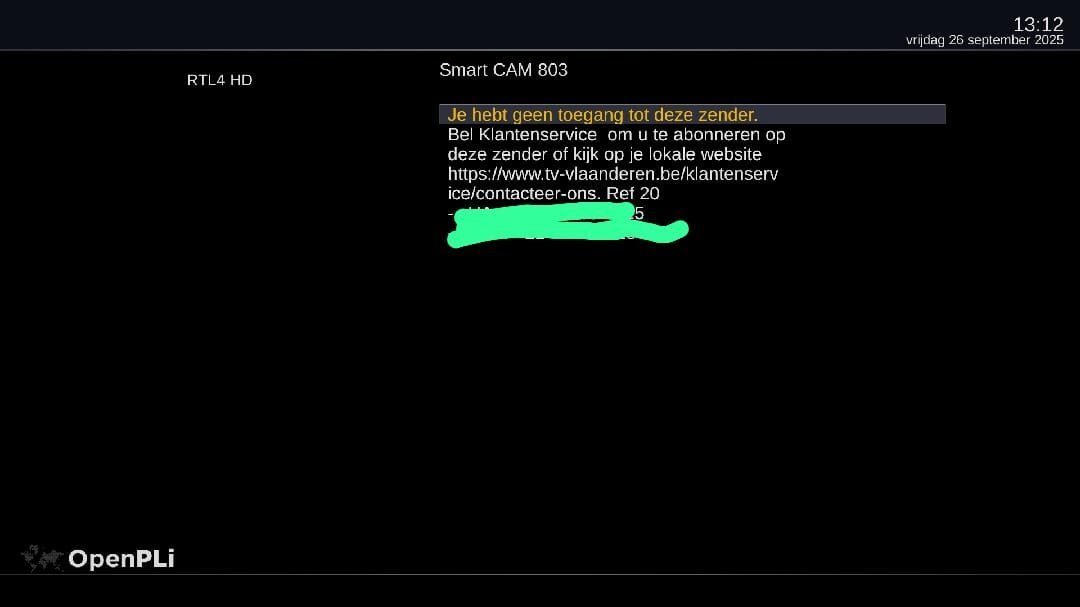

  1. Inderdaad een AB Pulse 4K. De oplossing zou mooi werken als oscam een aantal kanalen filtert zodat deze met CI+ te decoderen zijn. Op https://www.linuxsat-support.com/thread/159496-oscam-and-ci/ staat "I think you need to create a list of SRVID channels in oscam that are to run only from CI+ and exclude this list from the oscam reader." Hier is het probleem andersom. De CAM803 wil alle zenders decoderen, waaronder RTL4 dat geen deel uitmaakt van TVV. Je zou dus een lijst met zenders willen maken die de CAM803 juist niet of juist enkel en alleen wel moet decoderen.

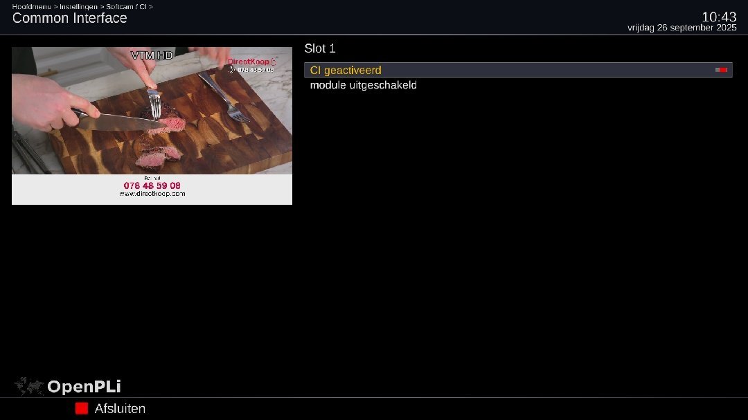

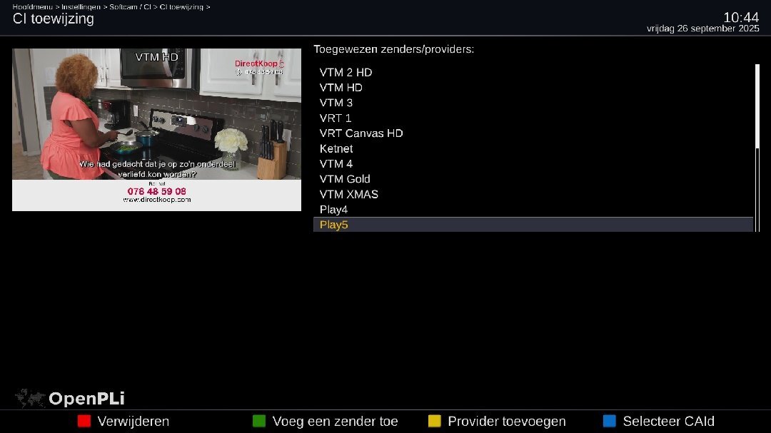

  3. De CAM803 uitgezet via het CI menu. Toch reageert de CAM803 op RTL4. Aangegeven is welke zenders met de CAM803 gebruikt mogen worden.
  4. Softwarematig is de CAM803 module uitgeschakeld. Toch werken alle zenders van TVV. Het lijkt er op dat de CAM803 module altijd aan staat. Het softwarematig uitschakelen van de CAM803 module of het bewerken van de zenders van de CAM803 module is niet invloed op de werking zo lijkt het.
  5. Hoi Ceesv, Gedaan, alleen de CAM803 probeert toch RTL4 te decoderen. Hallo Tonskidutch, CAM803 probeert RTL4 te ontsleutelen.
