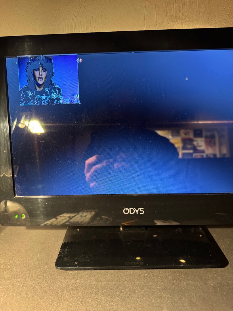

  3. IK heb een Uno 4k SE (onlangs gekocht) en net voor de zekerheid gecheckt die heeft geen USB aansluitingen aan de zijkant alleen 2 aan de achterkant. Ik heb het flashes met beide USB' geprobeerd maar de bestanden/USB worden niet herkend (er verschijnt gewoon OpenPli en dan het TV programma) Na opstarten wel een full screen beeld van het gekozen programma (NPOI) en als ik zap naar NPO II dan alleen het kleine plaatje (PIP??) links boven.

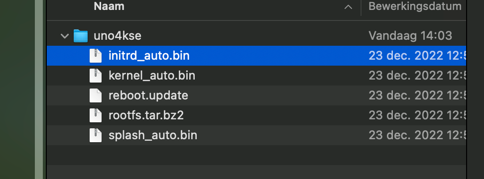

  8. Ben nog verder van huis geraakt. Ik heb VTi gedownload om te flashen. zie screenshot met de bestanden. (van vuplus-support.org de download heet: vit-15-0-02 van 2022-12-23) en op een FAt 32 geformatteerde USB gezet (een oude van ongeveer 400 MB) Mijn Vu+ UNO uitgezet (schakelaar achter) USB stick erin ,maar de stick wordt niet herkend er zou op het display moeten komen te staan: update press power (ik heb ook een 2 GB stick geprobeerd eveneens niet herkend) maar de VU+ start gewoon op (de OpenPli komt eerst in beeld en daarna NPOI) Nou komt het vreemde: om de USB ingang van e VU+ te checken heb ik weer mijn ext HD aangesloten en een opgenomen programma afgespeeld. Dat komt ook alleen als een klein beeld in de linker bovenhoek te staan dus niet full screen! Waar zit het probleem em waarom lukt het flashes met Vti niet? Goede raad is duur en welkom!

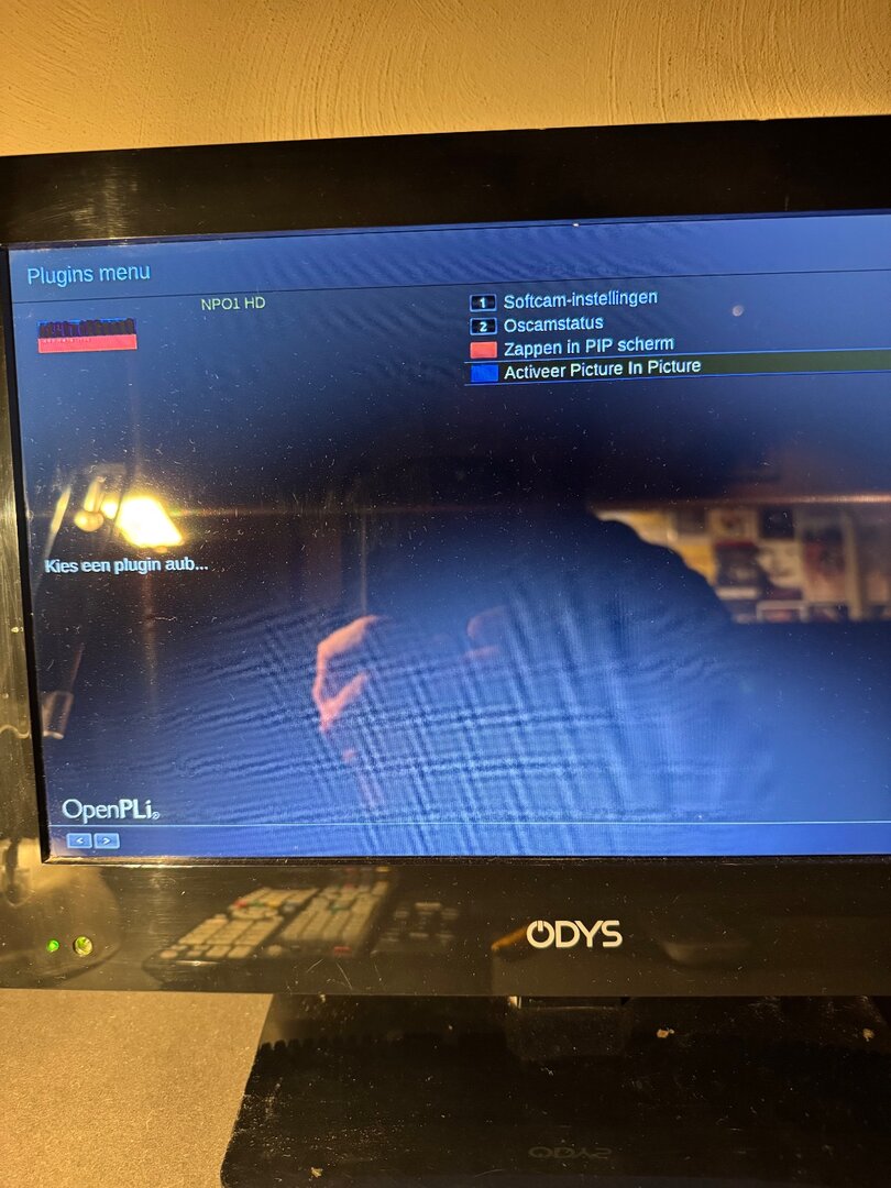

  11. Goede suggestie (was er zelf niet opgekomen!) en we zijn misschien een stap verder. na het opstarten verscheen BVN full screen in beeld!!! Maar als ik NPO I kies (via selecteer provider) is het weer hetzelfde; een klein beeld links bovenin en bij het drukken op de blauwe knop vraagt hij (zie screenshot) om een plugin te installeren. Dus heeft het met de OSCAM te maken? (op blauwe of exit drukken veranderd niets; ik krijg dan alleen het menu te zien met PIP activeren i.p.v PIP uitschakelen)

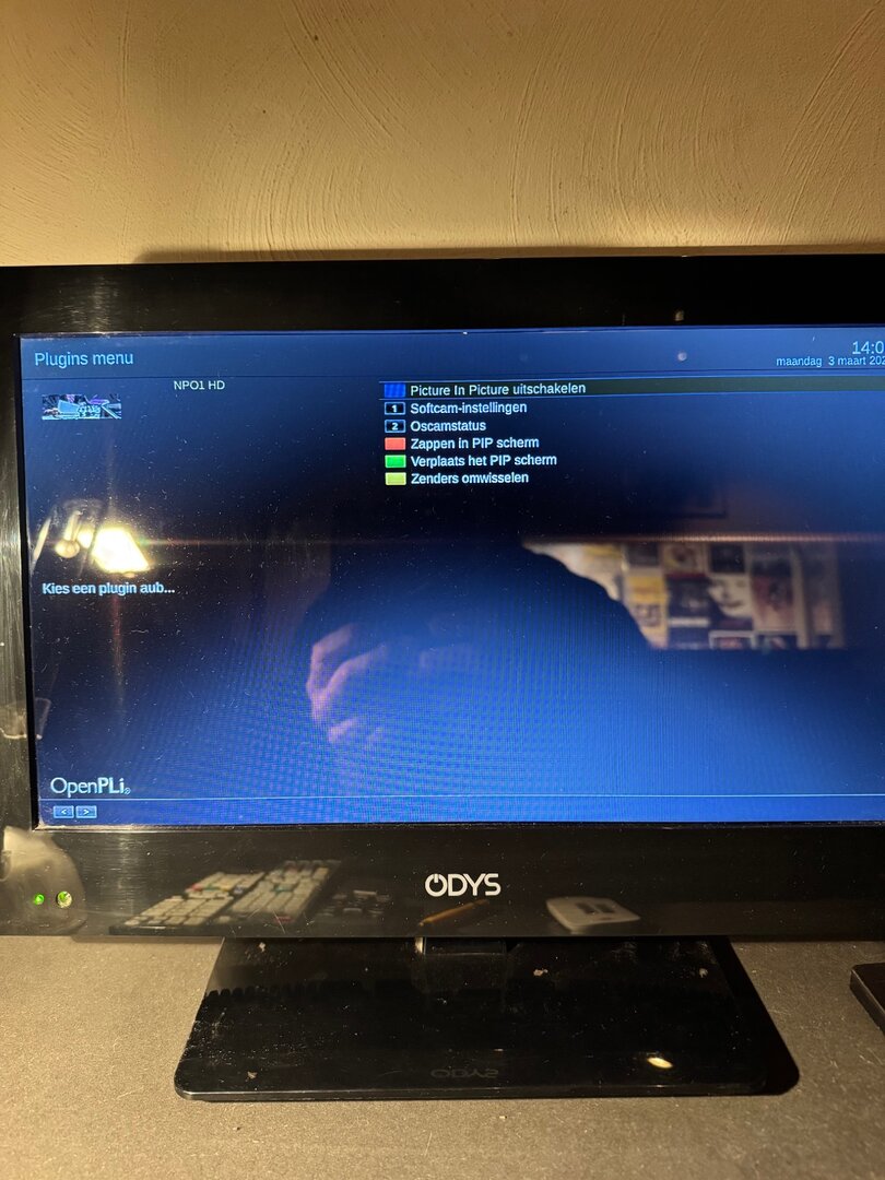

  14. super bedankt Ik stuur eerst maar de gevraagde scherm plaatjes. Daarna waag ik me aan opnieuw installeren van OpenLi of Vti. IK begrijp" kies a.u.b. een plugin" niet

  17. Dit werkt niet helaas.Ik krijg op mijn scherm : “Kies een plug-in a.u.b.” Wat moet ik daarmee? (zowel bij een scherm waarin de optie PIP activeren tevoorschijn komt als PIP uitschakelen! als ik de blauwe knop lang in gedrukt hou dat komt op de VU+ display als PIP een ander programma dan op mijn monitor. Kan ik met 1 keer blauw wel laten verdwijnen. Dan komt de zender info tevoorschijn van het programma wat de monitor laat zien en. Waarop ik had afgestemd)
  18. Ik heb net een nieuwe VU+ UNO 4k SE aangeschaft en geïnstalleerd. Alles werkt. Open Pi erop laten zetten door de leverancier, maar ik krijg de PIP niet uit. Eerder (in mijn vorige post over de installatie zelf) had ik de tip gekregen 2 keer op blauw te drukken (in oude posts stond dat "exit" het zou doen) maar geen resultaat. Ik ben een nobody v.w.b. de techniek/software! En heb zowat alles wel geprobeerd en in het menu nagelopen. als ik op de blauwe knop van de remote druk verschijnt: PIP uitschakelen (bij een blauw vakje) en verder : 1 softcam instellen en 2 softcam status etc daaronder staat Kies een plugin a.u.b. Welke moet ik dan kiezen uit het lijstje met plug ins (het zegt me allemaal niets) of is dit niet de manier? NB als ik de blauwe knop op de remote indruk krijg ik een PIP plaatje in het display van de ontvanger, maar dat is wel een andere zender dan op mijn TV/monitor. Druk ik weer op de blauwe knop dat verdwijnt het PIP beeld en toont het display de naam van de zender, de tijd en het programma wat op dat moment uitgezonden wordt.
  19. was inderdaad makkelijk en weer iets geleerd. Erg bedankt, de zenders krijg ik op mijn scherm (bij installeren plugin OScam werd er niet eens naar een reader gevraagd) Laatste vraag: ik ben 23 keer door alle menu items heengelopen maar ik krijg niet gevonden hoe ik PIP uitschakel Ik krijg nu een klein plaatje links bovenin het scherm te zien van de betreffende zender. ik neem dat je de PIP kunt uitschakelen en dat dat het is. Maar waarin het menu?
