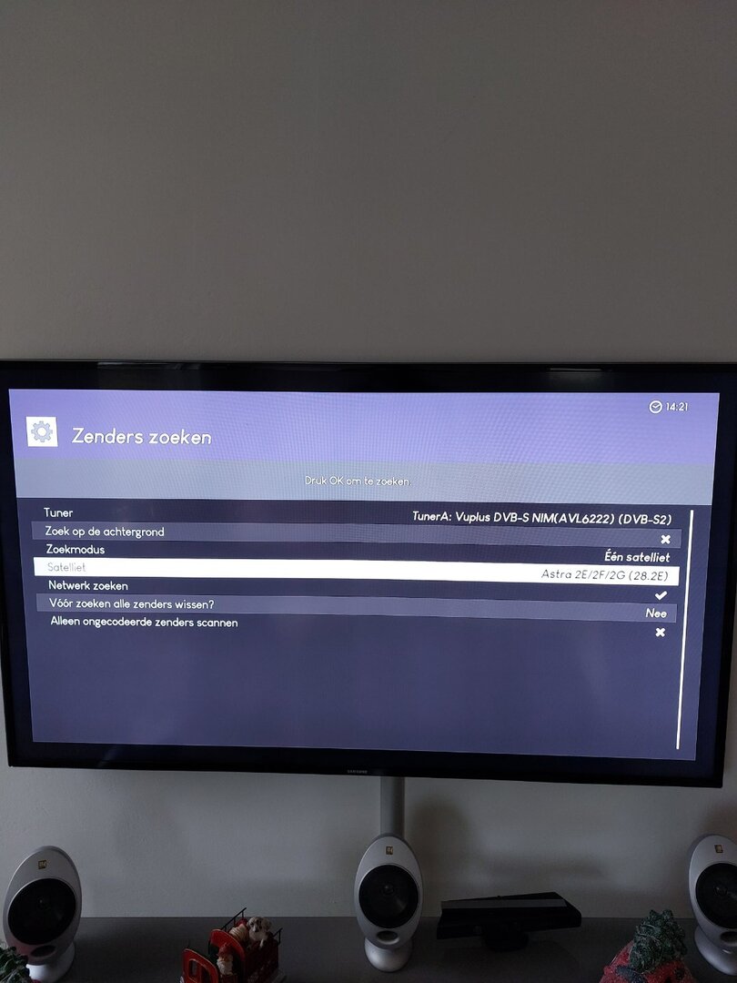

  3. Ok, wat staat er dan precies fout en hoe wordt het opgelost? Aanpak tot op heden: tuner configuratie: instellen op eenvoudig met 4 posities: dan kun je door de lijst scrollen en de satelliet posities selecteren: daar kan ik niets aan veranderen. Dan bij het zoeken kan ik alleen een van de 4 opgegeven posities selecteren.

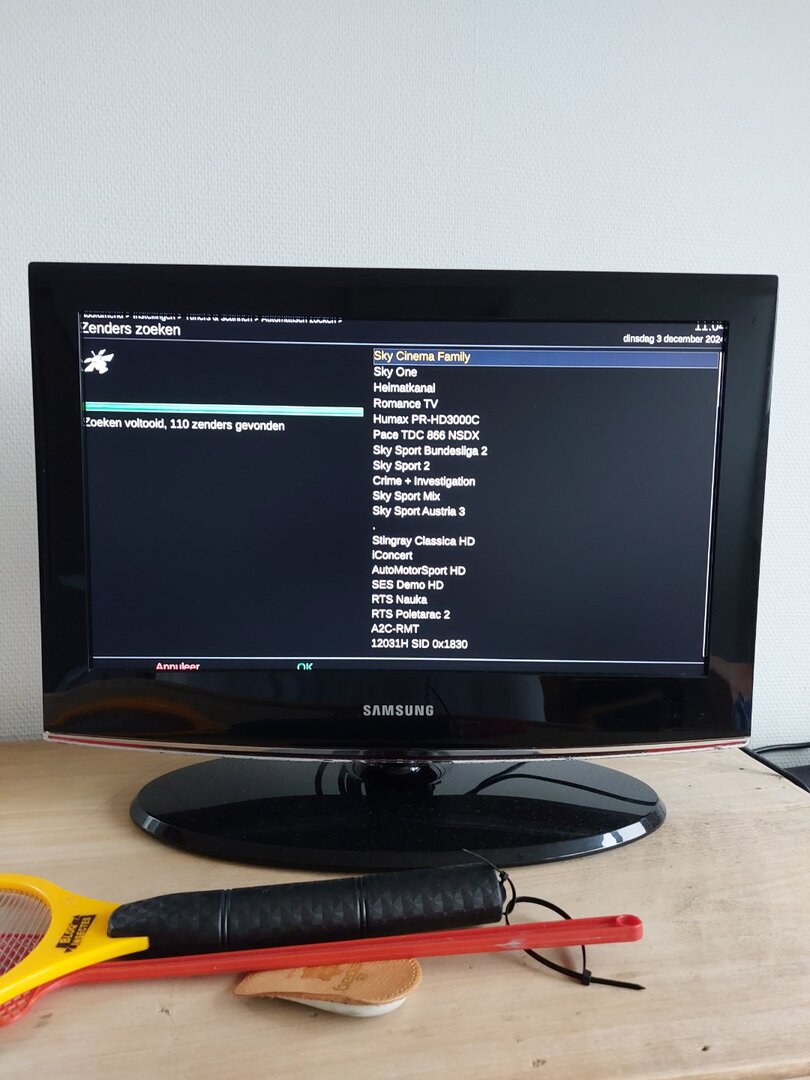

  4. Ook even gedaan, 2e box even meeste recente versie openvix op gezet: das nog erger... Totaal 110 kanalen gevonden.

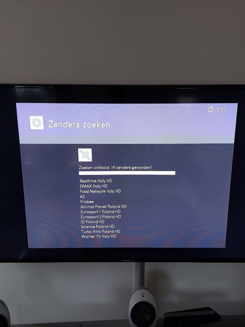

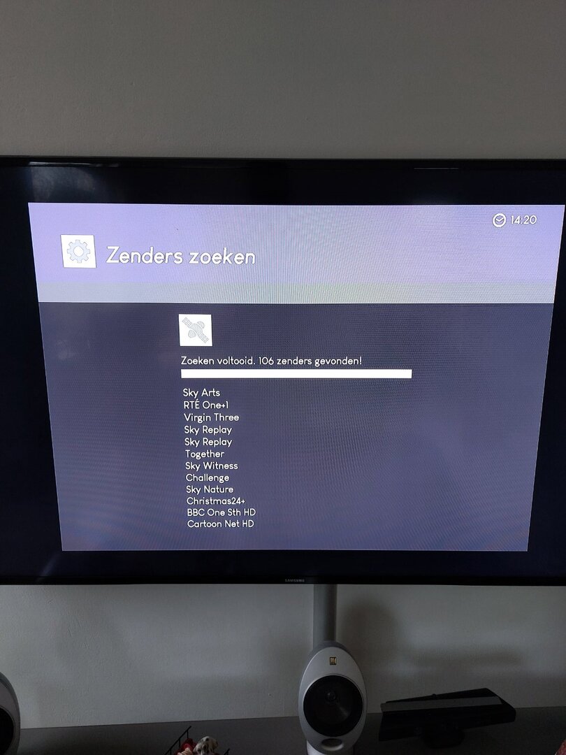

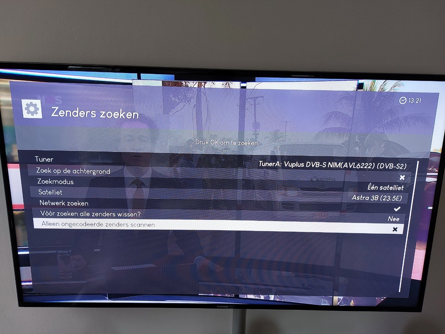

  5. Op verzoek, even een scan gedraaid de Astra 2 en 3, zie resultaten attached.

  12. Klopt, was mij ook opgevallen (en de 19.2E is nog een beetje erger). Maar wat ik dus nog niet begrijp: de 13 E geeft een behoorlijk signaal en kan geen zenders vinden, terwijl de 19,2 staat te flikkeren, vind zenders en die zijn ook nog goede van kwaliteit.
