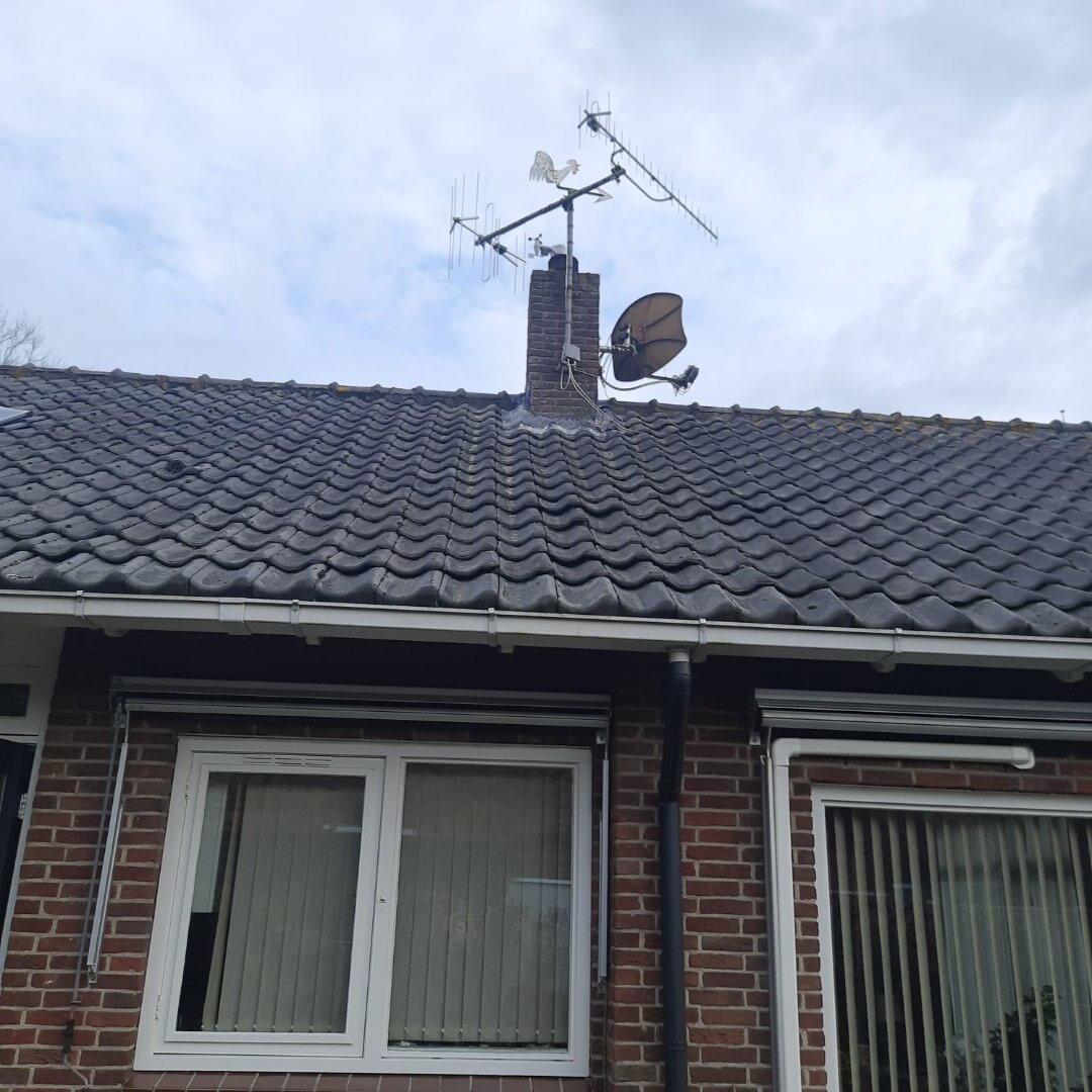

  1. Hier in Haamstede slechte ontvangst. op kanaal 21. Nu de Siemens kanaalgroepantenne 21/29 ( 23 el) met versterker 100% Signaal .

  5. In het analoge tijdperk koppelde ik UHF nooit met UHF . Gaf alleen maar ellende door oversturing door Goes. Ik koppelde UHF ( Tewea) met VHF ( Astro) en versterkte deze met 15 DB met een draaibare opstelling. Zo ontving ik Waver 8 en 10, Schoten 62, Egem 43 en 46 en bij condities Engeland. Goes ontving ik mrt een vaster breedband UHF antenne ( Triax) onversterkt 29/32/35/54. . analoogtv.pdf

  9. reflector aangepast
  10. Reflectoor omgedraaid 🙂 in originele stand. .
  11. Ik heb de reflector omgedraaid omdat ik dit niet logisch vond. Ga dit aanpassen als ik weer het dak op ga. Steeds 100% signaal stabiel. Dat ws met het raster wel anders. Op kanaal 54 destijds altijd wel prima Vert6icaal.
  12. Ik heb de reflector omgedraaid omdat k dacht dat ie verkeerd om zat... Er is altijd 100% signaal zonder fluctuaties. Dat was vroeger met6 een raster wel anders.

    Ik heb sinds een kort een niet gebruikte Siemens kanaalgroep antenne ( kanalen 21/29: 22elementen ) in gebruik uit 1975. Perfect! . Deze naast de TIAX 9 el DAB. IK gebruik digitenne fta op kanaal 21 Beide versterkt en gekoppeld met TRIAX versterker. DAB 180 zenders. Ook vele Vlaamse doordat de antenne vanuit Haamstede op Goes ook exact op Brussel is gericht.
