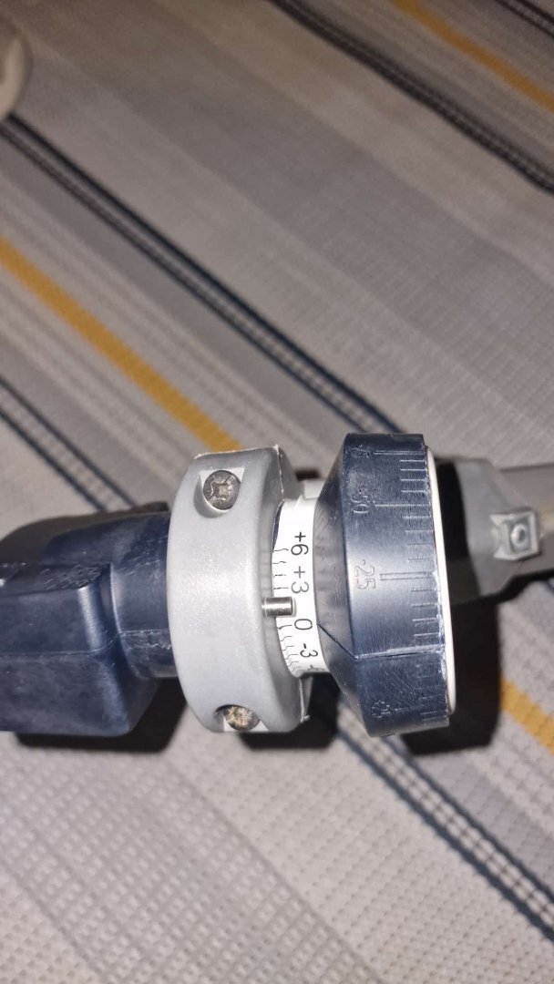

  7. Zoals de skew nu staat - kijkend naar de satelliet - tegen de klok in op -20 graden, heb ik beeld. Alleen na optimaliseren valt het beeld weg, ook als ik met de hand wat probeer bij te stellen, krijg ik geen beeld meer. Ik moet even wachten op iemand hier met een multimeter, dan kan ik meten of ik spanning heb, met of zonder signaal.
  8. Dat de lnb - na het verwijderen van de module - geen voeding meer krijgt, vermoedde ik al. Het zou erop neerkomen dat de lnb voeding krijgt van de ingebouwde accu van de Travel-Vision en deze weg valt na het optimaliseren? Wat betreft de schaal verdeling moet ik dus precies contra van wat Tavel-Vision aangeeft. Voor zover hardstikke bedankt voor je hulp Sprietje en ook natuurlijk anderen die reageerden. Ik laat weten hoe het verder gaat!
  9. Ik gebruik deze schotel voor het eerst, hiervoor had ik een losse schotel. Het begon na een avond kijken zonder problemen, de volgende ochtend geen signaal meer. Ik dacht dat de schotel door wind of zo verdraaid was, dus opnieuw uitrichten, waarna dit probleem zich voordeed. De satellieten zijn voorgeprogrammeerd in het systeem, dus zo kom ik aan de +2,5 streep op de lnb. Het vreemde is, dat het signaal en beeld prima is tot dat het systeem zegt dat de module verwijderd kan worden, dan is het beeld weg.
  10. Mijn instelling van +2,5 (dit geeft de travel-vision zelf ook aan) is dus niet goed? hij zou 4 strepen, dus +3,5 (20 graden) moeten staan? Ik ga dit morgen even testen.
  11. Ik bedoel 2,5 streep op de schaalverdeling van de lbn klem. Wij zitten ter hoogte van Catral (regio Murcia) met een 80cm schotel.
  12. Ik heb een enkele lnb, op +2,5 Graden, voor Astra 3 op 23,5 Het vreemde is dat het beeld (signaal en sterkte) prima zijn, maar op het moment dat de Travel-Vision R7 klaar is met optimaliseren het beeld - dus ook de signaal en sterkte - helemaal verliest. Als ik de schotel opnieuw laat zoeken, dan geeft hij meteen beeld, nog voordat de schotel heeft bewogen. Maar na fijn tunen, alles weer weg... Ik heb de verbinding met de sat tuner direct verbonden met de lnb, maar ook dat gaf geen beeld... Travel-Vision geeft aan dat de module uitgenomen dient te worden als na het optimaliseren het beeld weg valt. (zoals bij mij) maar ook dit helpt niet.
