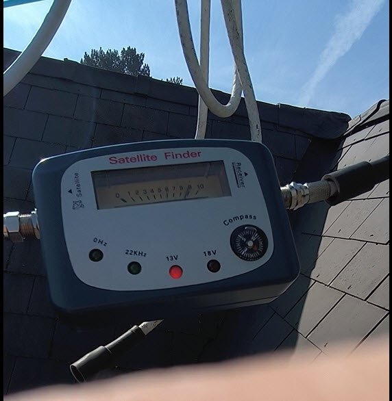

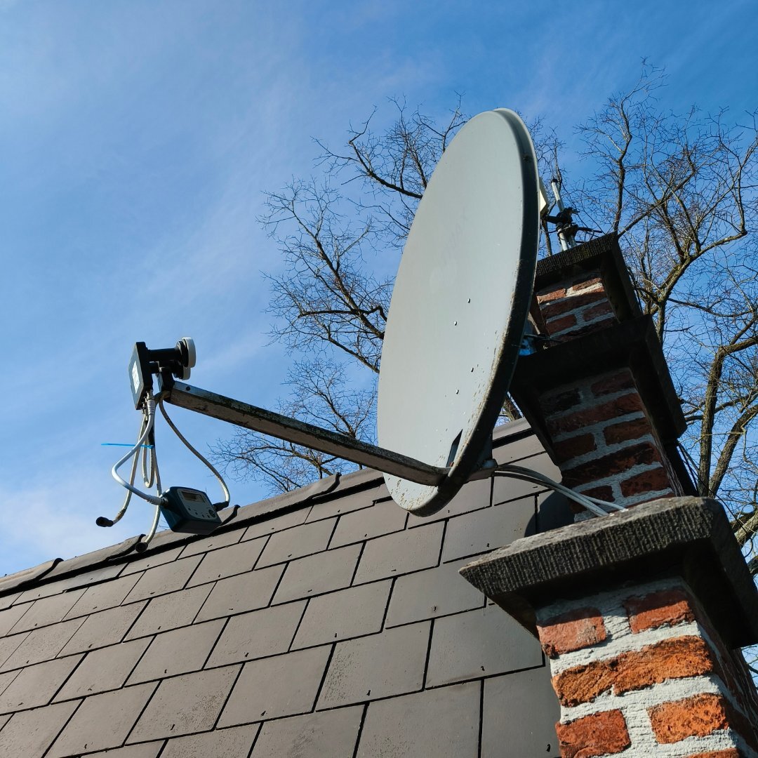

  1. Ja, dacht ik ook. Maar als ik de analoge satmeter er opzet: schotel beetje naar links of rechts wringen: signaalsterkte zakt. lnb naar omhoog of naar beneden draaien: signaalsterkte zakt. Volgens mij staat die schotel nog goed. Heeft zo gewerkt tot we 2017 Telenet genomen hebben.

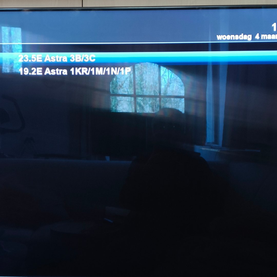

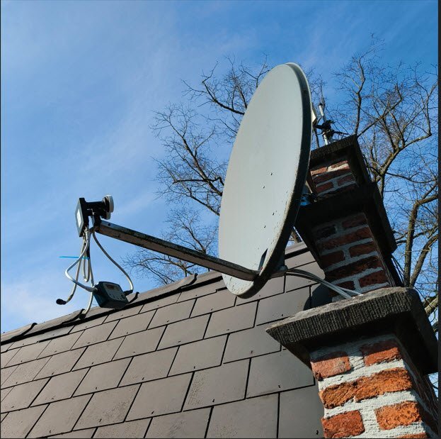

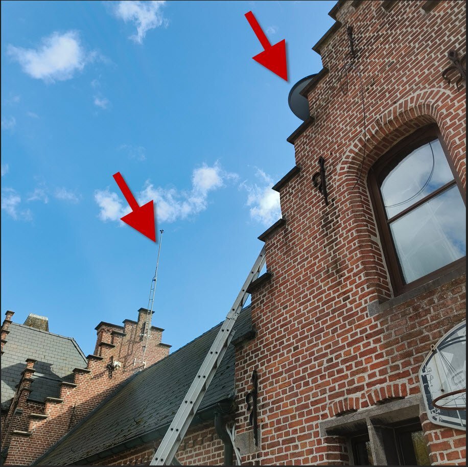

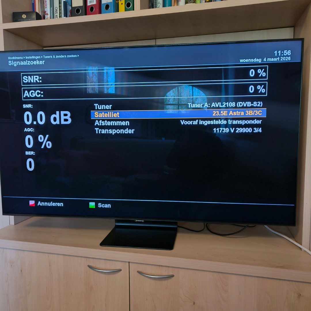

  2. Dit brengt geen verandering. Zie foto. Ik had op de satbox al verschillende mogelijkheden uitgetest. Het enige dat veranderd is sinds de uitdienstname in 2017: plaatsing van windmeter in 2019. Zie foto. Maar die staat volgens mij niet in lijn tussen de satelliet en de schotel.

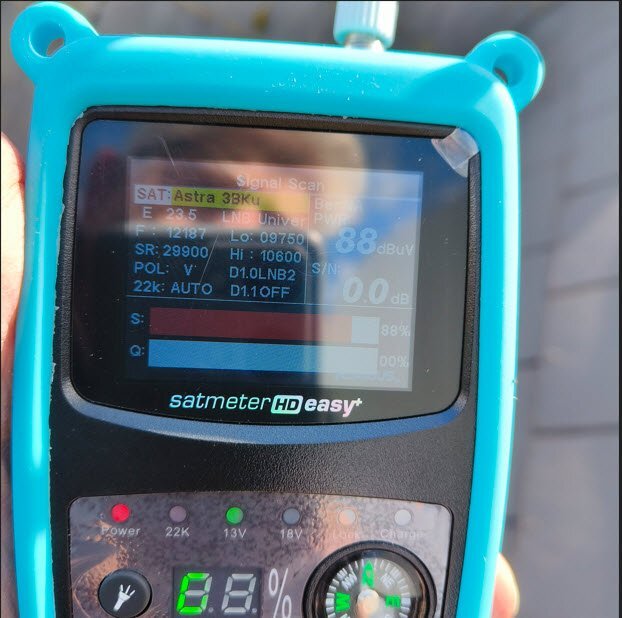

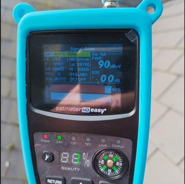

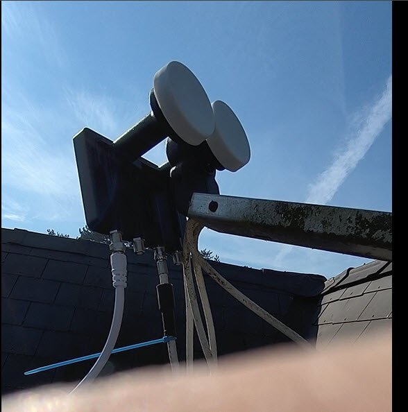

  3. Ik geraak er maar niet uit. Een Satmeter gekocht en die bevestigt wat de satboxen ook vaststellen: sterk signaal en slechte kwaliteit. Het is deze lnb, zopas nieuw gekocht: https://flandersdigital.be/lnb-s/2825-duo-lnb-quad-koenig-by-nedis-black-pro-80-astra-iiii.html
  4. Ik heb 8 geleden het abonnement opgezegd en ben overgestapt naar Telenet. Nu wil ik terugkeren. Ik heb de satbox nog, de schotel is blijven hangen. Er werkt niets meer. De satellietontvanger geeft: geen signaal. Ik dacht dan: lnb defect, want de schotel is niet aangeraakt. Nieuwe lnb gekocht: net het zelfde, geen signaal. Tweedehands VU+ DUO2 (werkend waar ik hem kocht 😞 ook het zelfde, geen signaal. Dan dacht ik: schotel niet meer uitgericht. Het dak op met een satfinder. Die doet raar. Signaal gaat op en af, zie videoclip. Dat was vroeger niet, dacht ik. Satfinder De schotel staat wel degelijk goed. Als ik de lnb verdraai valt de wijzer van de satfinder naar beneden en duidt hij niets meer aan. Als ik de schotel links of rechts duw, valt de wijzer v/d satfinder ook naar beneden. Ik weet het niet meer. Iemand nog een idee ? Gr, Mark.
