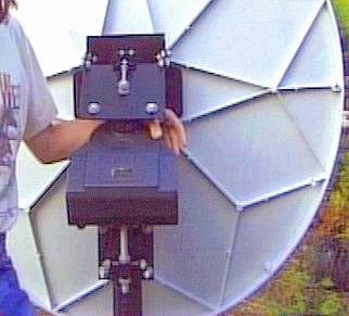

Gast Geplaatst: 20 april 2004 Geplaatst: 20 april 2004 ja zo te zien ziet de konstruktie er stevig uit,wil je van 60 oost tot 50 west gaan kijken dan zou ik niet weten wat je nog kon verbeteren helaas !! alleen de motorklem zit iets te dicht bij de buis,kun je hier geen stukje aan lassen of schroeven?
harry37 Geplaatst: 21 april 2004 Geplaatst: 21 april 2004 Daar zat ik ook al vaag aan te denken toen ik mijn reactie schreef. Ik zou daar inderdaad een langere strip op kunnen zetten waardoor de laatste paar graden net wat steviger worden. Ik ga dat maar eens proberen.
swartbroek Geplaatst: 21 april 2004 Geplaatst: 21 april 2004 Citaat: Daar zat ik ook al vaag aan te denken toen ik mijn reactie schreef. Ik zou daar inderdaad een langere strip op kunnen zetten waardoor de laatste paar graden net wat steviger worden. Ik ga dat maar eens proberen. Gezien de stevigen constructie zou je ook nog de strip verder weg kunnen monteren, het beste is dat de bevestiging zo ver mogelijk richting motor zit, heb je ook minder problemen naar oostelijke richting. <img src="/ubbthreads/images/graemlins/biggthumpup.gif" alt="" /> DB 7000 met Moteck SG 2100 / gregorian schotel 90 cm draaibaar.

Satlook Geplaatst: 23 april 2004 Geplaatst: 23 april 2004 Ik gebruik hier een Jeager 1224 op een echostar 1.20. Oersterke motor haal met gemak 70 oost t/m 70 west. Kan schotels dragen t/m 2.40 wordt beweerd. DM8000 HD - Newnigma VU+ duo - PLI Triple dragon - PICmod cronbear1 image Echostar 7000 viaccess Gregorian 120 & 90 cm Visiosat bisat
Satlook Geplaatst: 23 april 2004 Geplaatst: 23 april 2004 Bijlage DM8000 HD - Newnigma VU+ duo - PLI Triple dragon - PICmod cronbear1 image Echostar 7000 viaccess Gregorian 120 & 90 cm Visiosat bisat
trust Geplaatst: 24 april 2004 Geplaatst: 24 april 2004 Dat ziet er inderdaad solide uit . Het verschil tussen theorie en praktijk is mijn uitdaging . Octagon SF8008 4K Edision Primo IP S2 Dr.HD F16 1.8 m ChannelMaster Offset in tuin 53º E - 45º W Jaeger SMR 1224 Usals met 5 Lnb wisselaar 2x Ka - Ku - C band Lin / Circ 1.2 m Echostar Offset aan schuur 53º E 34.5 W Twoteck Twinrotor met 3 Lnb wisselaar Ku - Ku low - Ka
