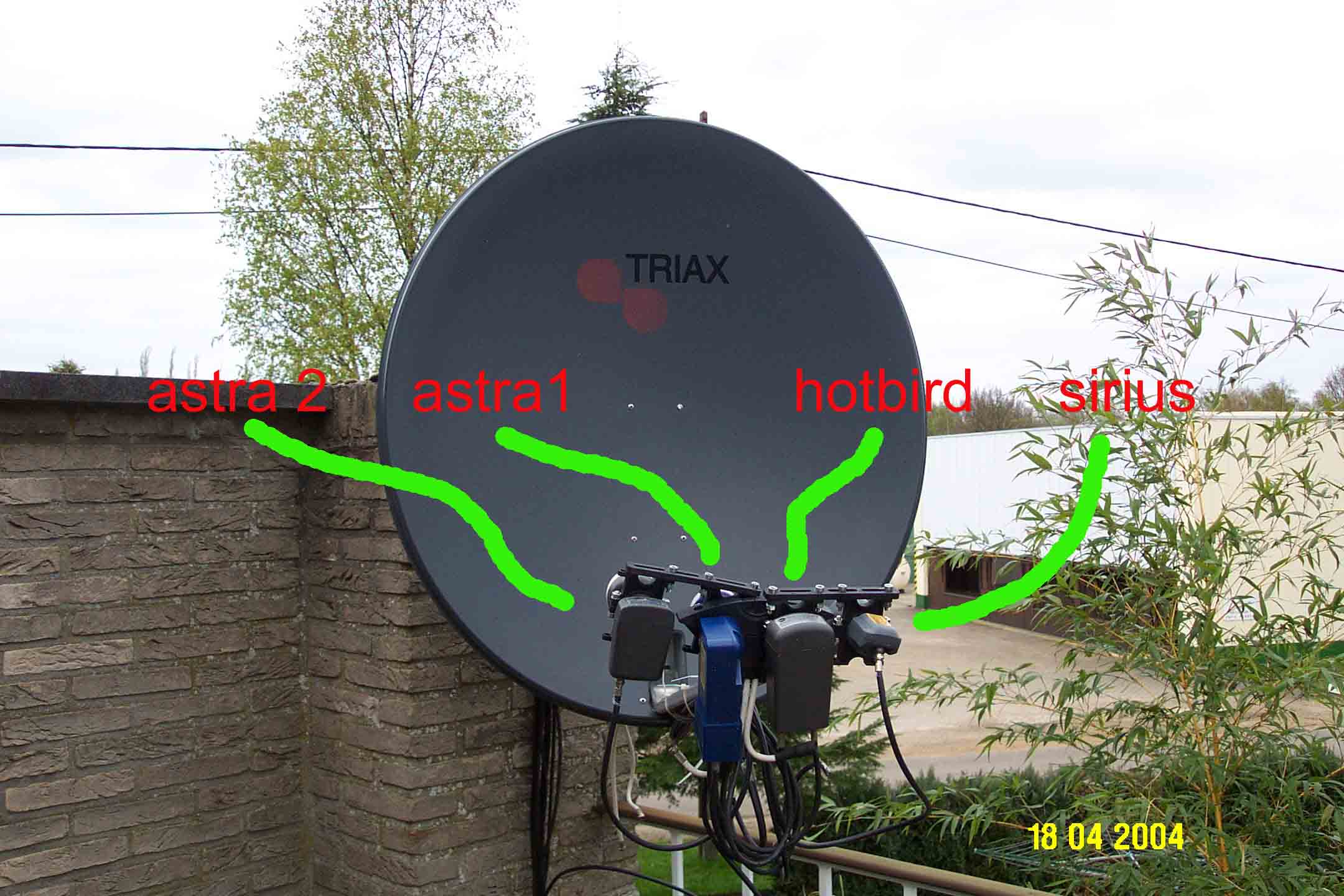

SIMBAke Geplaatst: 17 april 2004 Geplaatst: 17 april 2004 ik heb een multifeed houder voor 4 lnb's , maar ik krijg het niet goed afgesteld , graag enkele tips , dank bij voorbaat zie foto in bijlage VU+ ultimo en ultimo 4K Dreambox DM8000 ( stofverzamelaar ) Gigablue Quad HD ( stofverzamelaar )
Gast Geplaatst: 18 april 2004 Geplaatst: 18 april 2004 He SIMBAke, Onderstaande waarde zijn van toepassing wanneer je AS1/2/HB en SI wilt ontvangen. Daarbij moet vanachter de schotel de meest rechtse lnb een kleine 2cm hoger geplaatst worden.. Sirius -10- Hotbird -8,2- Astra -13- Astra2 Succes, Erik
LaRaZa Geplaatst: 18 april 2004 Geplaatst: 18 april 2004 Citaat: ik heb een multifeed houder voor 4 lnb's , maar ik krijg het niet goed afgesteld , graag enkele tips , dank bij voorbaat zie foto in bijlage Moeilijk te zeggen maar volgens mij moeten de LNB's niet op dezelfde hoogte te zitten. Tenzij je schotel elevatie dat toelaat. In eerdere postings heb ik altijd AStra 1 en 2 iets hoger dan HB en Sirius zien staan. <img src="/ubbthreads/images/graemlins/loep.gif" alt="" /> Succes! Thanks LARAZA <img src="/ubbthreads/images/graemlins/xyxthumbs.gif" alt="" /> -------------------- Dreambox 800-HD VisioSat Quatro LNB's (Astra 1/ Astra 2 / Astra 3 /HotBird (HB))
SIMBAke Geplaatst: 18 april 2004 Auteur Geplaatst: 18 april 2004 Thanx !! @easygoerik : is dat de onderlinge hartafstand dat je bedoelt met die cijfers ? en moet er een lnb vlak in het midden staan of juist niet ? VU+ ultimo en ultimo 4K Dreambox DM8000 ( stofverzamelaar ) Gigablue Quad HD ( stofverzamelaar )
teppe Geplaatst: 18 april 2004 Geplaatst: 18 april 2004 zo heb ik het gemaakt ps: Let niet op de afwerking ik heb de lnb's voor astra2 en sirius ergens opgegraven om de opstelling te testen ik moet er nog degelijke gaan halen. ps2: als je de lnb van sirius met 1 schroef helemaal aan de rechterkant vastzet is het mogelijk om thor te ontvangen ik geraakte met deze lnb(0.6) niet verder dan 30% vroeger had ik een humax en een beeld van een vrouw nu heb ik een dreambox en een vrouw zonder beeld
Gast Geplaatst: 18 april 2004 Geplaatst: 18 april 2004 Is gemeten hart tot hart.. enne, de foto van Teppe is correct, althans.. zo heb ik mijn schotel ook staan !
SIMBAke Geplaatst: 25 april 2004 Auteur Geplaatst: 25 april 2004 ff aan gewerkt en nu heb ik bij astra en hotbird 76 % en sirius zelfs 100 % ,maar bij astra 28 ° heb ik 0 % en het gekke is dat de lnb voor astra 28° helemaal aan de andere kant zit dan op de foto van teppe , hoe kan dat ? ik heb iets gemaakt waardoor de meest rechtse ( als je achter de schotel staat ) 2 cm hoger staat , en dat helpt dus wel : resultaat 100 % dus , bedankt voor de tips VU+ ultimo en ultimo 4K Dreambox DM8000 ( stofverzamelaar ) Gigablue Quad HD ( stofverzamelaar )
