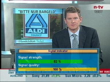

Gast Geplaatst: 23 april 2004 Geplaatst: 23 april 2004 voorbeeld tap hoe gebruik ik de tap files Wanneer ik mijn "SignalTap" wil gebruiken ga ik naar toets "0" en maak dan de juiste keuze en toets "OKE", dan verschijnt de "SignalTap". Dit moet je wel elke keer weer opnieuw doen nadat de Topfield (in mijn geval de 4000) is uit en weer aan is gezet. Om de Tap tijdelijk te laten verdwijnen gebruik je de "UHF toets", ook om weer te activeren ! Om de Tap blijvend te laten verdwijnen, daarvoor uiteraard eerst activeren, gebruik je de "EXIT toets", dan pas kun je ook weer 'n andere TAP activeren ! met dank aan Satfanatic. <img src="/ubbthreads/images/graemlins/biggthumpup.gif" alt="" /> de signaal tap is makkelijk met het uitrichten van de schotel. zie foto in bijlage groetjes decodertje
