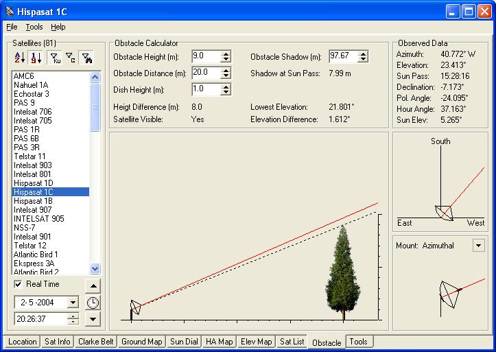

spongebob Geplaatst: 2 mei 2004 Geplaatst: 2 mei 2004 ik heb een setje met motor en kan een aantal sats (vanaf 15 west) niet meer ontvangen. Zo goed als zeker is de schuldige de hoge en vooral brede boom van de buren die in de weg staat (de schotel hangt nochthans al zes meter hoog). Voor de meeste sats is dit dus geen probleem, maar naar mijn vermoeden zit de hispasat achter het gebladerte. Ik heb gezien dat ik mijn schotel nog 1 meter hoger plaatsen, maar ik wil toch eerst eens bekijken of dit wel voldoende is. Ik heb al behoorlijk wat gezocht op het net, maar ik kan nix vinden. Kan me iemand vertellen wat de elevatie is van de hispasat? Dit zijn mijn coOrdinaten: 51,06 NB en 03,59 OL. Alvast bedankt (dat is in België, Oost-Vlaanderen - ten zuiden van Axel in Zeeland) dreambox 8000 2TB | 4x dvbS2 | image LT6 v5 | LG SL9000 LED47 visiosatG4 | 4x Spaun 411 4/1 | quadALPS | 13-19-23-28 TV Vlaanderen | Canal Digitaal | Sky UK | Telesat | CanalSat
goto Geplaatst: 2 mei 2004 Geplaatst: 2 mei 2004 Precies kan ik het niet zeggen,maar zal zo rond de 22/23 graden zijn. compu's leuke dingen,had ik er maar meer verstand van.
TCDD Geplaatst: 2 mei 2004 Geplaatst: 2 mei 2004 Ik kom op 23 graden uit. Ik ben niet zo gek mij voor normaal uit te geven.
Gast Geplaatst: 2 mei 2004 Geplaatst: 2 mei 2004 komt op 23.6 graden. maar je kan beter eerst even wat wiskunde doen afstand tot boom, hoogte boom - hoogte onderkant schotel daar tangens van
Gast Geplaatst: 2 mei 2004 Geplaatst: 2 mei 2004 Waar heb je deze software vandaan. Ik heb me een ongeluk gezocht op Google e.d. maar kan het niet vinden. Is erg handig om de evaluatie e.d. op te zoeken. gr.
Gast Geplaatst: 2 mei 2004 Geplaatst: 2 mei 2004 Als je hier in het forum downloads bij de zoekfunktie gorbtrack intikt heb je hem, hij heeft daar een paar keer als bijlage gehangen,succes <img src="/ubbthreads/images/graemlins/xyxthumbs.gif" alt="" />
spongebob Geplaatst: 3 mei 2004 Auteur Geplaatst: 3 mei 2004 ok, bedankt vrienden. Ik moet dus rekenen op 22 à 23 graden. Ik ga snel een gradenboogje fabriceren, want ik vind er niet meteen een in mijn ouwe rommeldoos. Ik laat jullie wel weten of het wat wordt! dreambox 8000 2TB | 4x dvbS2 | image LT6 v5 | LG SL9000 LED47 visiosatG4 | 4x Spaun 411 4/1 | quadALPS | 13-19-23-28 TV Vlaanderen | Canal Digitaal | Sky UK | Telesat | CanalSat
