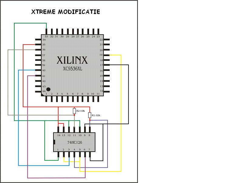

Gast Geplaatst: 7 juni 2004 Geplaatst: 7 juni 2004 ok ok ok..... Als ron de receiver heeft nagekeken ,dan geloof ik het direct. 99% van de gevallen is het de xilinx ,soms zelfs van fabriek af aan. Maar je kan ook pech hebben en dat je H/W niet goed is. mogelijkheden: Als het zo is dat "de stream niet wordt herkend" 1- Sidsa CPU is naar de klote 2- ST omega is naar de tering *Softwarematig *Hardwarematig Om te controleren of het 1 of 2 ,kun je mijn oude modificatie op aansluiten (zie bijlage) en de xilinx proggen met JEDEC van MR of MM CAM. Zo maak je geen gebruik van de sidsa CPU voor mpeg decode ,maar alleen van ST omega. Als je nog geen beeld hebt..... dan kunnen het nog 2 dingen zijn: Hardware is kaduk of software(MICOM) is niet goed. Met software bedoel ik de FlashRAM In de STOmega 5518 (ST20 is geintegreerd met eigen flash geheugen). success met de zoektocht <img src="/ubbthreads/images/graemlins/xyxthumbs.gif" alt="" /> <img src="/ubbthreads/images/graemlins/xyxthumbs.gif" alt="" />
