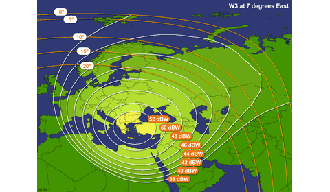

Snurker Geplaatst: 8 mei 2004 Geplaatst: 8 mei 2004 Citaat: ook een schotel van 70 is voldoende zelf kijk ik eutl 7 turksat hotbird en astra met 70cm schotel maar wel met goed kabel en lnb belden kabel invacom lnb gr b eagle @ B-Eagle.... Misschien ben je niet op de hoogte, dat de Eut. 7 zowel met Europa- alsook met de Aegean Beam werkt... En daar zitten de programma's waar onze DolphS op doelt. En zoals je aan het plaatje (zie bijlage) kunt zien..heb je wel degelijk een groter schoteltje nodig !! Snurker <img src="/ubbthreads/images/graemlins/disc.gif" alt="" /> <img src="/ubbthreads/images/graemlins/xyxthumbs.gif" alt="" /> ( Straks zijn meer behangers nodig om OLED schermen tegen de wand te plakken)
