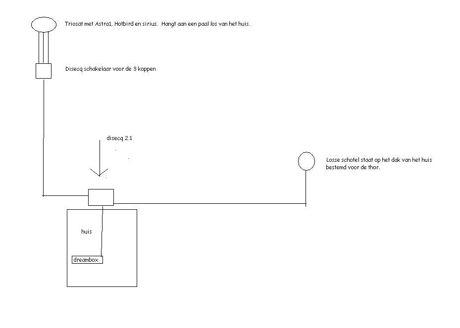

Gast Geplaatst: 19 mei 2004 Geplaatst: 19 mei 2004 @All, ik heb sinds gisteren 2 schotel en 4 koppen aan de gang. Zie dit topic. Op de site van Hemertje staat hoe je een wavefrontier moet instellen in een DB. Bij komt het ook in die richting. Het instellen gaat goed. Het is ff werk maar dan heb je ook wat. Nu komt het, ik heb alles ingesteld zenders zijn gevonden en het loopt als een trein. Maar zodra ik de DB in standby zet en weer aanzet dan is het een chaos. Ineens zijn er bij de satconfig meer satellieten bijgekomen maar wel de namen van de satellieten die ik al had ingevoed en de DB heeft ook een aantal zenders ineens niet meer. Wat kan hiervan het probleem zijn??? mvg Olav

Gast Geplaatst: 20 mei 2004 Geplaatst: 20 mei 2004 @Teaser, dat klopt maar niet als 1 schotel in de tuin staat en de andere op het dak. Ik kon namelijk niet de de draad die van het dak afkomt doorlussen naar de disecq switch. dus met een disecq 2.1 heb ik het spul nu lopen. Die laatste switch ligt binnen. Ik zal het proberen nog duidelijker te maken met een aangepaste tekening. Olav
Gast Geplaatst: 20 mei 2004 Geplaatst: 20 mei 2004 op de manier hoe jij het hebt getekent heb ik het nog nooit geprobeerd helaas dus voor deze configuratie moet ik je het antwoord schuldig blijven. kan je niet de lnb voor de thor bij de andere 3 lnb's proppen. ik ontvang ook van 1west tot 28oost op 1 triax van 88cm. en maak gebruik van een diseqc 4.1
Gast Geplaatst: 21 mei 2004 Geplaatst: 21 mei 2004 @Teaser, als dat mogelijk was dan had ik dat zeker gedaan en ik heb dat ook uitgetest. Maar voor de THor staat een dikke boom. Dus ik moest het wel op deze manier doen. mvg Olav
