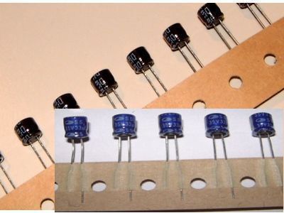

dAF2000 Geplaatst: 24 mei 2004 Geplaatst: 24 mei 2004 Nou ja, vervuilen ook weer niet... 't Is gewoon een enorm vaag probleem. Die elko werkt als een soort buffer voor kortstondige stroomstoten. 't Was bedoeld om de stroomstoot als de harddisk net begint te lopen op te vangen. Nu lijkt 't er op dat-ie ook 't probleem van je motor oplost. Je zou 'em er wel zelf in moeten bouwen, solderen en al dat gedoe...

PinkFlamingo Geplaatst: 24 mei 2004 Geplaatst: 24 mei 2004 ff foto van een elko gemaakt <img src="/ubbthreads/images/graemlins/biggthumpup.gif" alt="" /> That's Right, PINK FLAMINGO ! Humax 5400Z -->Aston simba 202 draaibaar 60cm triax-->4x Dreambox 7000s met 80cm/1m/1,2m triax draaibaar met 160gb Samsung Spinpoint! Salora schotel 150cm draaibaar.
