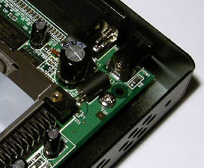

OKA Geplaatst: 27 mei 2004 Geplaatst: 27 mei 2004 Ik heb een Sitecom WL-018 Wireless Router waaran mijn Dreambox en PC via UTP zijn verbonden en een laptop draadloos. Deze deed gisteren opeens raar, ik kon internet niet meer op. Dus dacht ik, @Home is weer bezig, maar zij bleken geen problemen te hebben in mijn regio. Via de webinterface kon ik met moeite nog wel op de router komen, maar deed verder niets naar het internet toe. Paar keer een harde reset gegeven (stekker in en uit), maar nog steeds niets. Dan maar een reset geven dacht ik. Daarvoor moest (volgens de handleiding) de stekker eruit en er weer in en tegelijkertijd op de reset-knop drukken. Sindsien start hij helemaal niet meer op. De lampjes branden niet meer. Heb hem vervolgens opengeschroefd en met een multi-meter de spanning gecontroleerd. Op de stekker van de adapter staat 5,14 volt, maar de aansluitpunt van de adapter krijgt maar 2,48 volt. Is dit normaal. Andere delen, zoals de resetknop krijgen wel spanning. Wat is er aan de hand? Is ie overleden? Ik heb geen garantie meer. Heeft iemand tips????? <img src="/ubbthreads/images/graemlins/frown.gif" alt="" /> <img src="/ubbthreads/images/graemlins/frown.gif" alt="" /> <img src="/ubbthreads/images/graemlins/frown.gif" alt="" />

OKA Geplaatst: 27 mei 2004 Auteur Geplaatst: 27 mei 2004 Het resetknopje geeft nog steeds een klik geluid, dus zou ie nog goed moeten zijn denk ik. Wat ik met spanning op de stekker bedoel, is al ik de spanning meet op de stekker die in de router geplugd wordt, meet ik 5,14 V. Maar als ik de behuizing openmaak en op de soldeerpunten van de aansluitpunt meet, dan krijg ik 2,48 V.

Gast Geplaatst: 27 mei 2004 Geplaatst: 27 mei 2004 als je meet met een hoog-ohmige multimeter een digtale dus. dan meet je onbelast de goeie spanning. en als je op de printplaat meet, of terwel, je voedingstekker is aangesloten en je meet op de print dan meet je dus belast. om een lang verhaal kort te maken, je adapter is defect ! hang er desnoods een 5 of 6 volts lampje aan en kijk of deze gaat branden ! ( ikzelf denk van niet). bij een eventuele nieuwe adapter, mag ook een universele zijn) ff op de milliampères letten !! hopelijk kun je hier wat mee .
Gast Geplaatst: 27 mei 2004 Geplaatst: 27 mei 2004 De adapter kan het dus waarschijnlijk niet meer trekken en kan het voltage dus niet handhaven tijdens belasting ofzoiets? Zou dat ook het gevolg van kortsluiting kunnen zijn ofzoiets? Niet dat ik aan je conclusie twijfel, maar gewoon ff interesse.
OKA Geplaatst: 27 mei 2004 Auteur Geplaatst: 27 mei 2004 Ik zal een nieuwe adapter proberen en ik hoop dat ie het dan weer doet, is nl. stukker goedkoper dan een nieuwe router. Bedankt.
