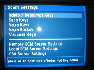

Gast Geplaatst: 7 juni 2004 Geplaatst: 7 juni 2004 @view, ik heb de hele cyclus doorlopen en heb nu een image van exact 6,00 MB (6.291.456 bytes) gebakken. ook de scam-edit plugin zit er in (zie bijlage). Alleen m'n orginele cannal+ kaart krijg ik niet aan de gang . Tot dusver alleen nog maar FTA zenders kijken dus. Maar ik friemel nog maar ff door. kijken of ik wat kies er in kan ftp'en <img src="/ubbthreads/images/graemlins/smile.gif" alt="" /> <img src="/ubbthreads/images/graemlins/dogeyes.gif" alt="" />
