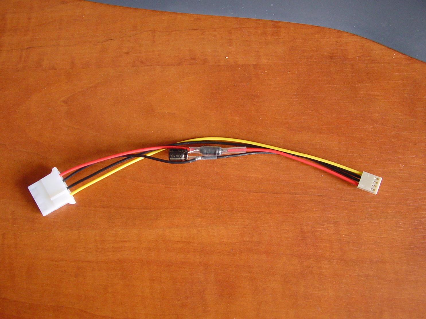

Gast Geplaatst: 28 augustus 2004 Geplaatst: 28 augustus 2004 Hallo, Bij mijn Dreambox (serie 2B, blauw display, geen voeding-mod) kreeg ik het kabeltje zoals in de bijlage. Er zit al een elco in van 10v 1000uF en een spoel oid. Moet ik de elco vervangen ? Of moet ik er nog 1 van 4700uF achter zetten ?? Of werkt alles gewoon met deze kabel ? Please help ! <img src="/ubbthreads/images/graemlins/kweetniet.gif" alt="" /> Verder heb ik nog een koelrib liggen, zou het helpen als ik deze op de CPU plak ? <img src="/ubbthreads/images/graemlins/kweetniet.gif" alt="" />
Barabas Geplaatst: 28 augustus 2004 Geplaatst: 28 augustus 2004 Citaat: Hallo, Bij mijn Dreambox (serie 2B, blauw display, geen voeding-mod) kreeg ik het kabeltje zoals in de bijlage. Er zit al een elco in van 10v 1000uF en een spoel oid. Moet ik de elco vervangen ? Of moet ik er nog 1 van 4700uF achter zetten ?? Of werkt alles gewoon met deze kabel ? Please help ! <img src="/ubbthreads/images/graemlins/kweetniet.gif" alt="" /> Verder heb ik nog een koelrib liggen, zou het helpen als ik deze op de CPU plak ? <img src="/ubbthreads/images/graemlins/kweetniet.gif" alt="" /> - heb je dan problemen met de disk in de dreambox? - met de juiste lijm/koelrib zal de cpu wel wat zakken in temperatuur. Ik denk echter dat je meer nut hebt van een fan die je aan de kap vast maakt Let op de IBM PPC Cpu wordt lang zo warm niet als de Intel/AMD energie verslinders. Dat zeg ik... lezen!
Gast Geplaatst: 28 augustus 2004 Geplaatst: 28 augustus 2004 Citaat: Hallo, Bij mijn Dreambox (serie 2B, blauw display, geen voeding-mod) kreeg ik het kabeltje zoals in de bijlage. Er zit al een elco in van 10v 1000uF en een spoel oid. Moet ik de elco vervangen ? Of moet ik er nog 1 van 4700uF achter zetten ?? Of werkt alles gewoon met deze kabel ? Please help ! <img src="/ubbthreads/images/graemlins/kweetniet.gif" alt="" /> Verder heb ik nog een koelrib liggen, zou het helpen als ik deze op de CPU plak ? <img src="/ubbthreads/images/graemlins/kweetniet.gif" alt="" /> Ik heb geen ervaring met die doos. De elco heb jij daar in de 5 volt zitten (rode draad). Blijkbaar was die in de blauwe-droomdoos al krap bemeten. Het toeveogen van (de 2-e ) elco doe je in de 12 volt leiding (gele draad). Dat dan m.i. geen kwaad, nog sterker ik kan het je aanbevelen. Het vangt de stroompiek op die onstaat als de motor van de harddisk aangaat : spin-on-current. mocht je nog vragen hebbeen, maar hier maar PM mag ook.
Gast Geplaatst: 29 augustus 2004 Geplaatst: 29 augustus 2004 Wat die koelrib betreft, was maar een voorstel. Fan is natuurlijk beter, maar ook luidruchtiger. Ik heb de hele handel gisteren ingebouwd met een Maxtor 6Y120L0. Tijdens het opstarten heb ik geen problemen. Wel had ik een spontane reboot tijdens formateren. Als ik echter aan het opnemen ben, dan blijft het beeld af en toe ff hangen (flikkert). Dit is eigenlijk het enige probleem wat ik nu heb. Is dit dan op te lossen door nog een elco in de 12v te plaatsen ?
