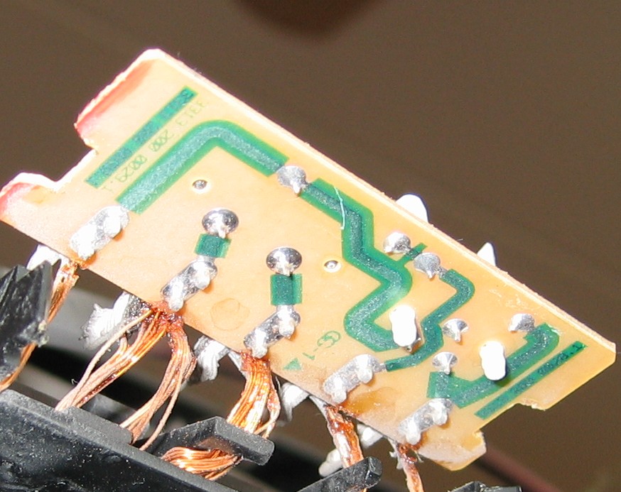

f650gsrider Geplaatst: 9 juni 2004 Auteur Geplaatst: 9 juni 2004 @Steve, Bedankt voor je vlotte reaktie, ik heb het printje bekeken maar niets schokkends ontdekt TV is nog maar 18 maanden oud. Printje toch maar geheel opnieuw doorgesoldeerd, zwarte konnektor had wel ruime boring maar zat niet los. TV staat nu alweer 3 uur bij zonder problemen , ik hoop dat ik hem nu genezen kan verklaren maar het is nu een graadje kouder in de kamer maar dat mag het toch niet wezen denk ik. <img src="/ubbthreads/images/graemlins/xyxthumbs.gif" alt="" /> Foto van het printje zit er als bijlage bij Greetz.............René
