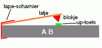

Vinden jullie de kanaal-omhoog-zaptoets op de afstandsbediening ook zo lastig te bedienen? (klein knopje dat je stevig moet indrukken). Ik heb er een verf-roerlatje tegenaan geknutseld zodat het zappen makkelijker gaat. (Zie bijlage)
