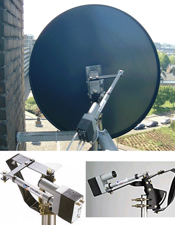

satoro Geplaatst: 16 juni 2004 Geplaatst: 16 juni 2004 Mijn satboer heeft mij een H-100 DiSEqC actuator geleverd die slechts, blijkt thans 60 graden draaibaar is (30 gr oost - 30 gr west). Wilde van begin af aan ook panamsat op 43 gr west ontvangen wat met deze motor dus niet kan. Omdat ik op 8 hoog zit en de wind behoorlijk kan zijn raadt hij mij b.v. een DiSEqC motor af. Een 12 of 18 inch actuator kan helaas wegens het uitsteken van actuator de draai niet maken i.v.m. muur (zie foto in bijlage). Aangezien een DiSEqC 1.2 motor in mijn situatie zo`n beetje de enige oplossing is ben ik benieuwd naar de ervaringen van anderen met een Moteck Digipower SG2100-A satopstelling op grote hooogte waar de wind vrij spel heeft? Hoe staat het met de levensduur van bovengenoemd apparaat i.c.m. de wind hier bij mij boven. H-100 DiSEqC actuator / funke 99 cm/ invacom/ xtreme hornet
prutsie Geplaatst: 16 juni 2004 Geplaatst: 16 juni 2004 Je satboer heeft gelijk. Er is geen enkele diseqc motor die echt degelijk kan worden genoemd. Allemaal maken ze gebruik van de stroom die de ontvanger kan leveren en dat is niet teveel. Allemaal zijn het dus superlicht uitgevoerde motortjes die bij teveel wind speling gaan krijgen. De opstelling die je op de foto hebt is de enige die echt degelijk is en gegarandeerd elke storm overleeft. Zelfs als je schotel dubbelklapt van de wind en de ballustrade krom gaat zal de actuator het nog wel doen. er zijn echter ook 36 volt motoren die er hetzelfde uitzien als diseqc motoren maar vele malen degelijker zijn. Als ik het goed heb heeft Jaeger van die H to H motoren in het assortiment. Of ze net zo degelijk zijn als een ouderwetse actuator weet ik niet, maar als je jouw probleem ermee kan oplossen zou ik het zeker eens proberen. Ik hang er een plaatje van zo'n 36 volt Horizon to Horizon motor aan die ik zomaar ergens op internet heb gevonden. Als je satboer Jaeger motoren verkoopt kent hij deze zeer zeker ook. anders een andere satboer proberen. groeten, Peter. Niet gehinderd door enige vorm van technische kennis zet ik onbevangen overal mijn schroevendraaier en soldeerbout in.
harry37 Geplaatst: 16 juni 2004 Geplaatst: 16 juni 2004 Weet je zeker dat je actuator niet verder kan dan 30 Oost en 30 West? Ik kan het me eigenlijk niet voorstellen. Staat dat in de documentatie van de motor dan? Zijn er geen mechanische limieten in de actuator die dit veroorzaken (de microswitches in het aansluitkastje dat aan het eind van de actuator zit). Zijn het ook geen softwarematige limieten in je ontvanger die dit veroorzaken. Het lijkt er sowieso op dat je schotel vanwege je gevel niet zo ver naar het Oosten kan bewegen ; waarom zet je (als het bovenstaande geen uitkomst bied) de klem om de actuator dan niet meer naar het beweegbare deel van de actuator? Dan moet ie meer naar het westen kunnen.
harry37 Geplaatst: 16 juni 2004 Geplaatst: 16 juni 2004 Ik kijk net wat beter op de foto en zie dat er bij deze actuator/polarmount combinatie geen klem om de actuator zit maar een bout vanuit een soort strip op de polarmount. Als je die strip verlengt dan krijg je hetzelfde effect als ik in het vorige bericht omschreef. Let er wel op dat je de stevigheid van het geheel hiermee niet om zeep helpt.

prutsie Geplaatst: 17 juni 2004 Geplaatst: 17 juni 2004 Er zijn een aantal oplossingen die je kan proberen. 1/inkorten van de arm waaraan de actuatormotor bevestigd is. Dit kan je doen door simpelweg er een gat bij te boren. De afstelling wordt er alleen wel wat minder nauwkeurig van. 2/de arm eens proberen andersom te monteren. De arm zit nu rechts. Wat gebeurt er als je deze eens aan de linkerzijde monteert. 3/een 12" actuator monteren. Deze is iets korter en misschien dat je de slag dan net wel kan maken Dit is typisch een gevalletje van proberen. Anders de H to H motor aanschaffen die ik op het fototje heb staan. Die zijn er trouwens ook in echt zeer zware stormbestendige uitvoeringen. Dan zijn ze natuurlijk wel behoorlijk duurder. groeten, Peter. Niet gehinderd door enige vorm van technische kennis zet ik onbevangen overal mijn schroevendraaier en soldeerbout in.
Wielleke. Geplaatst: 17 juni 2004 Geplaatst: 17 juni 2004 hoi prutsie. door de opstelling van satoro schotel constuctie aan balustrade c.q. muur denk ik dat e.a. op (die plek) niet mogelijk is . daarbij zie je op de foto dat de polarmount qa. constructie erg licht is uitgevoerd.en hij ,t bij storm ook niet lang zal maken . en ook niet geschikt is voor ,n zwaardere actuator... dus ,t geheel als het mogelijk is verder van muur e.d. vandaan plaatsen, persoonlijk zou ik ,n beter type polarmound met de Jijste actuator kopen. gr. Wiel Door kennis delen, wordt men wijzer. Dreamb720-Gibertini-125-MTI AP82-XT2N twin FTE DiMo 120+ Diseqc mot. Philips HD ontvanger twin Duo lnb Triax 80 cm Kathrein . Signaalmeter en Inp.reflectometer
harry37 Geplaatst: 17 juni 2004 Geplaatst: 17 juni 2004 Deze H2H motor Jaeger 1224 is nog een klasse zwaarder, maar moet wel via V-box of ontvanger met positioner worden aangestuurd. . Er is wel nog een probleempje met 4000 pulsen die een V-box niet zou aankunnen.

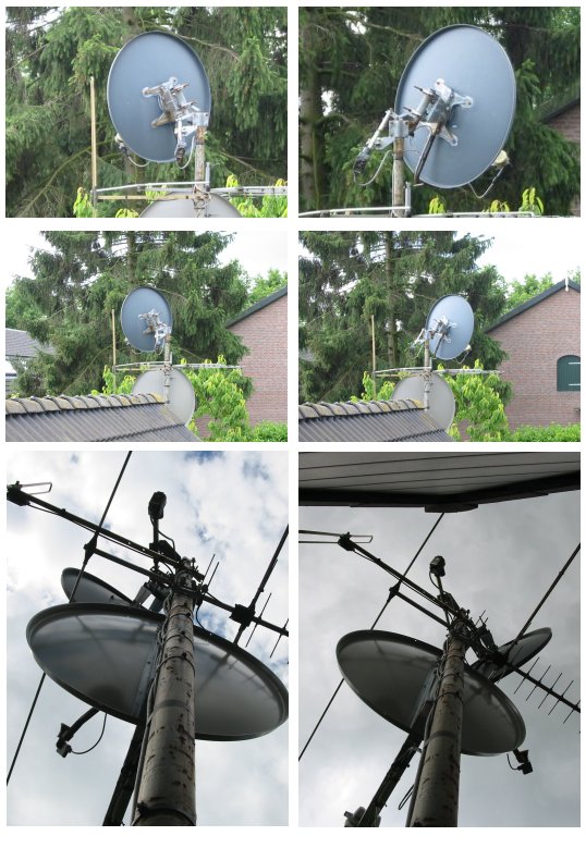

Gast Geplaatst: 19 juni 2004 Geplaatst: 19 juni 2004 Citaat: Satoro; "Een 18 inch actuator kan helaas wegens het uitsteken van actuator de draai naar 43 gr west niet maken daar de actuator tegen de muur aanstoot. Vanmiddag nog geprobeerd. Wellicht redt een 12 inch het net. Wat is het draaibereik van een 12 inch?" Beste Satoro, Het probleem van het raken van de muur met een 18" actuator ligt aan je polarmount. Op jouw foto is duidelijk te zien dat met de polarmount die jij gebruikt de actuator zeer schuin ten opzichte van de schotel staat. Met een ander type polarmount heb je daar geen last van, de mijne b.v. staat netjes recht achter de schotel, en blijft bij het draaien ook netjes op deze positie. In de bijlage enkele prentjes daarvan, waarbij de schotel in de linkse serie op Turksat (42 Oost), en de rechtse op Panamsat (43 West) staat uitgericht. Dit is dus met de 12" actuator die ik gebruik goed mogelijk. gr, Ducom
