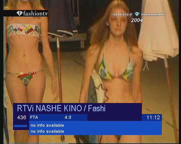

Satlook Geplaatst: 20 juni 2004 Geplaatst: 20 juni 2004 Citaat: niet alle dvb versies werken met SCSI verbindingen uit het hoofd :dvb2000 beta 1 t/m 8 niet Bij werkt de scsi wel op beta 8 zie bijlage. DM8000 HD - Newnigma VU+ duo - PLI Triple dragon - PICmod cronbear1 image Echostar 7000 viaccess Gregorian 120 & 90 cm Visiosat bisat
