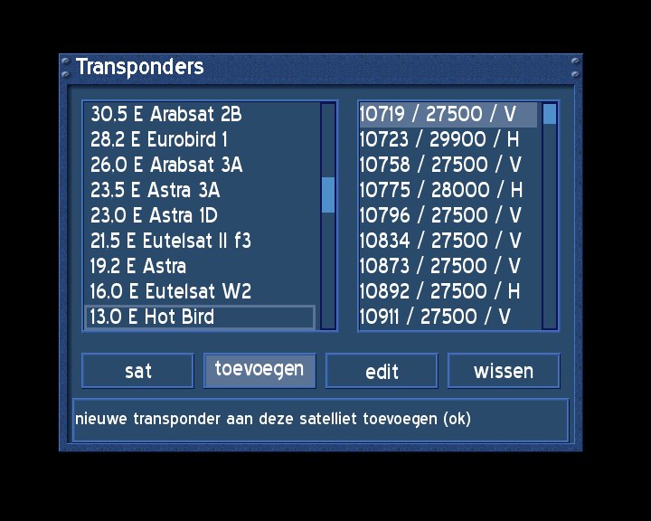

swartbroek Geplaatst: 22 juni 2004 Geplaatst: 22 juni 2004 Citaat: ik gebruik geen settingslijsten en ben ook niet van plan dat te gaan doen; omdat ik handmatig scannen en boeketten maken leuker en overzichtelijker vind. (zeker voor mijn doeleind). dus de vraag is hoe voeg je 39 oost handmatig toe? Als de Hellasat in de lijst van de satelliet configuatie's er niet bij staat dan kun je in de transponder lijst op en niet gebruikte sat gaan staan en op OK drukken (wel raar dat je geen sat kan toevoegen). In dit menu kun je alle gegevens veranderen en opslaan voor de Hellasat daarna moet je nog de gehelen transponderlijst aanpassen / toevoegen. Daarna in het satelliet configuatie's menu nog de Hellasat selekteren en dan scanne maar. Vrij veel werk als je slim bent FTP je een nieuwe satteliet.xml file waar de hellasat wel in staat naar je dreambox. DB 7000 met Moteck SG 2100 / gregorian schotel 90 cm draaibaar.
Martijn81 Geplaatst: 23 juni 2004 Geplaatst: 23 juni 2004 Citaat: Daarna in het satelliet configuatie's menu nog de Hellasat selekteren en dan scanne maar. Vrij veel werk als je slim bent FTP je een nieuwe satteliet.xml file waar de hellasat wel in staat naar je dreambox. dankje dat was verhelderend. maar als je een nieuwe satellite.xml toevoegt, vervangt hij dan ook een bepaalde satelliet zoals je via de handmatige methode doet of komt ie er gewoon bij? Triax TDS 88cm / Inverto Black Ultra LNB / Alsat Dark Motor / Dreambox DM800HD+DM7000 knutselbak
swartbroek Geplaatst: 23 juni 2004 Geplaatst: 23 juni 2004 Citaat: dankje dat was verhelderend. maar als je een nieuwe satellite.xml toevoegt, vervangt hij dan ook een bepaalde satelliet zoals je via de handmatige methode doet of komt ie er gewoon bij? Hij komt er gewoon bij maar in feiten kun je allen satellieten slekteren die in de satellite.xml staan daarna kun je dan een scan doen. Doormiddel van een dubbel klik in de verkenner kun je hem openen, of bewerken met Editpad lite. DB 7000 met Moteck SG 2100 / gregorian schotel 90 cm draaibaar.
