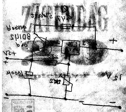

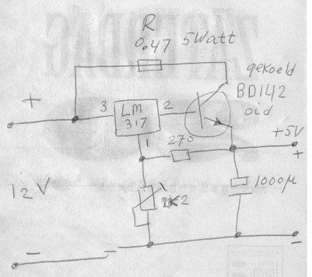

dit werkt uitstekend, met de potmeter 5 volt instellen en uiteraard een koelplaat op de BD 142 of 2n 3055 o.i.d dat is niet zo belangrijk welk type als het maar een zware eindtransistor is. <img src="/ubbthreads/images/graemlins/xyxthumbs.gif" alt="" />
Dit schema is ontwikkeld op zaterdag de 20ste <img src="/ubbthreads/images/graemlins/tongue.gif" alt="" /> <img src="/ubbthreads/images/graemlins/laugh.gif" alt="" />
