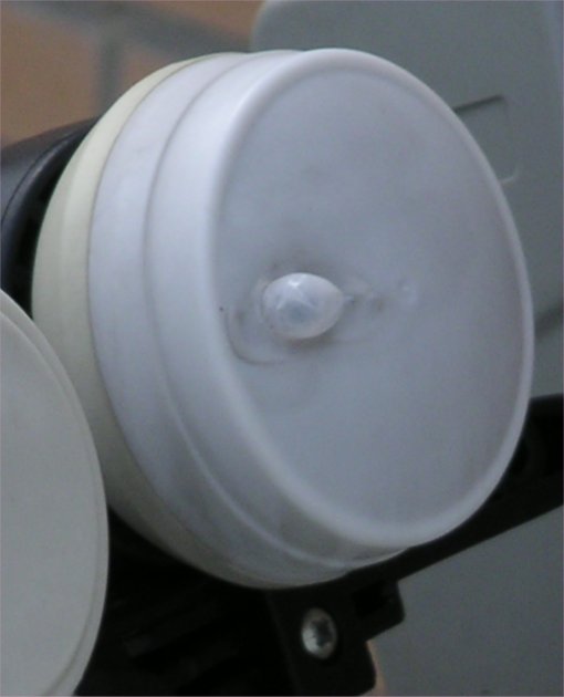

crazymans Geplaatst: 28 juni 2004 Geplaatst: 28 juni 2004 Je leest zo nu en dan wel eens dat LNB's kunnen smelten. Toch was ik erg verbaasd toen ik dit aantrof (zie bijlage) toen ik eens ging kijken waarom mijn Astra-ontvangst wat matig werd. <img src="/ubbthreads/images/graemlins/confused.gif" alt="" /> Als ik hem nou vervang ziet ie er dan over 18 maanden weer zo uit? Of zijn er types die minder gevoelig zijn (bv. met geel kapje) of moet mijn schotel een andere kleur krijgen (Ral9010/lichtgrijs). BTW: het is een MTI-blue line quad. ```````,,, ``````(- o)`````` Niets is helemaal waar, -oOO--(-)--OOo-- en misschien zelfs dat niet! Echostar 5020 Samsung SPVR801 VU+ Duo/Enigma2/Openpli
Bigfoot Geplaatst: 28 juni 2004 Geplaatst: 28 juni 2004 Wit neemt het minste warmte op dus de LNB lijkt me de goede kleur te hebben, al zal het ook aan het materiaal liggen. Als je de schotel verft zal die idd meer warmte opnemen en dus minder reflecteren. Wat voor schotel heb je?
Gast Geplaatst: 28 juni 2004 Geplaatst: 28 juni 2004 Ik heb dit wel vaker gezien. Ook LNC´s die regelrecht gesmolten waren. Het beste is om de schotel met een niet reflecterende witte of lichte kleur over te spuiten. Je hebt in feite gewoon pech gehad en het kan heel goed zijn dat het niet meer voorkomt. De zon heeft heel precies in het brandpunt van de schotel gestaan en op dat moment was het onbewolkt. Er zijn tabellen waar je uit af kan leiden, wanneer en hoe laat, dit op jouw breedtegraad op 19.2° of 13° en alle andere posities plaats vind.
Bigfoot Geplaatst: 28 juni 2004 Geplaatst: 28 juni 2004 Svetik, waarom is wit beter dan donker voor de schotel?
crazymans Geplaatst: 28 juni 2004 Auteur Geplaatst: 28 juni 2004 @ Bigfoot Een witte Triaxx TD110 die ik lichtgrijs heb geschilderd met een potje dat ik toevallig had liggen: helaas was dat hoogglans! ```````,,, ``````(- o)`````` Niets is helemaal waar, -oOO--(-)--OOo-- en misschien zelfs dat niet! Echostar 5020 Samsung SPVR801 VU+ Duo/Enigma2/Openpli
Bigfoot Geplaatst: 28 juni 2004 Geplaatst: 28 juni 2004 Mat was wel beter geweest dan <img src="/ubbthreads/images/graemlins/wink.gif" alt="" />
Gast Geplaatst: 28 juni 2004 Geplaatst: 28 juni 2004 Hallo GrootVoet..! Om eerlijk te zijn weet ik dat niet precies, maar ik heb het ooit eens gelezen in mijn lijfblad: InfoSat. Jaren geleden stond daar een artikel over dit fenomeen. Één ding is een feit, dat 2 jaar geleden mijn buurman met een totaal verkoolde LNC kwam aandragen. Wij wonen naast elkaar dus de zon moet ook bij mijn schotels in het brandpunt hebben gestaan. Ik had absuluut geen schade. De schotel van mijn buurman was van het fabrikaat: "Bouwmarkt, goedkoper kan het niet". Die schotel was mat-donkergrijs, 60 cm. De mijne zijn mat-wit, 1 mtr en 1,20 mtr. en een merken-artikel en waren ronduit duur. Dat was voor mij het bewijs dat het beter is dat de schotel een lichte matte kleur heeft.
crazymans Geplaatst: 28 juni 2004 Auteur Geplaatst: 28 juni 2004 @Svetic & Bigfoot Dus toch nog maar een laagje mat er overheen? ```````,,, ``````(- o)`````` Niets is helemaal waar, -oOO--(-)--OOo-- en misschien zelfs dat niet! Echostar 5020 Samsung SPVR801 VU+ Duo/Enigma2/Openpli
Wielleke. Geplaatst: 28 juni 2004 Geplaatst: 28 juni 2004 hoi ,mede satters. ik ben tot ,n paar jaar geleden werkzaam geweest in de satelliet wereld .ik heb honderde sat..instalatie,s geinstaleerd. en ben ,t wegsmelten van lnb kapjes regelmatig tegen gekomen, bij zowel kleine als grote schotels. ook bij diverze kleuren. de enige duidelijke overeenkomst bij ,t wegsmelten van e.a was dat ,t altijd kapjes waren van ,n hard soord kunststof, bij(zacht materiaal nooit tegengekomen.)ik heb ook de ervaring opgedaan dat met het inspuiten ,van de lnb met b.v. transparante tectiel of silicone spre of ,n ander vochtwerend middel, dit tot ruim 98% kon worden terug gebracht. bij vervanging gebruik gemaakt van ,n minder stug type kapje.. hartlijke Groetjes Wiel. Door kennis delen, wordt men wijzer. Dreamb720-Gibertini-125-MTI AP82-XT2N twin FTE DiMo 120+ Diseqc mot. Philips HD ontvanger twin Duo lnb Triax 80 cm Kathrein . Signaalmeter en Inp.reflectometer
Its_Johan Geplaatst: 28 juni 2004 Geplaatst: 28 juni 2004 Het materiaal van het kapje kan inderdaad veel invloed hebben. afhankelijk of het een thermoharder of thermoplast is kunnen de gebruikstemperaturen van 60 tot over de honderden graden verschil uitmaken. ET10000 4x DVB-S2, ET4000 client, OSCAM, CanaalDigitaal, TNTSat. Reelbox AVG 3x DVB-S2, 1x DVB-T (staat nauwelijks aan)Visiosat G3+ (28.2E-23.5E-19.2E-13E) 4x ALPS quad 0,2db, PHILIPS 55PUS9109 TV(2x Xsat CDTV410 & Cherokee 9000 NG4 in de kast)
crazymans Geplaatst: 28 juni 2004 Auteur Geplaatst: 28 juni 2004 Dus naast verven ook nog: - niet hetzelfde type/model LNB terugkopen <img src="/ubbthreads/images/graemlins/xyxthumbs.gif" alt="" /> - voelen of het kapje wel zacht is <img src="/ubbthreads/images/graemlins/xyxthumbs.gif" alt="" /> Siliconen inspuiten begin ik nog maar niet aan <img src="/ubbthreads/images/graemlins/loldev.gif" alt="" /> (dat ding hangt buiten, daar zie je niks van terug) ```````,,, ``````(- o)`````` Niets is helemaal waar, -oOO--(-)--OOo-- en misschien zelfs dat niet! Echostar 5020 Samsung SPVR801 VU+ Duo/Enigma2/Openpli

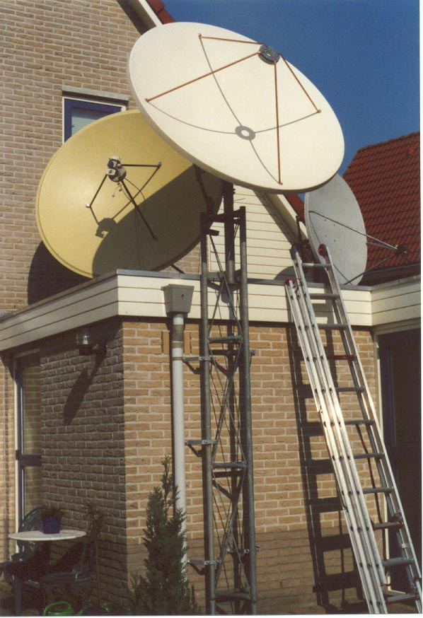

Gast Geplaatst: 28 juni 2004 Geplaatst: 28 juni 2004 Wil ik je toch even wijzen op bijgaande plaatje. De schotel op de achtergrond was van blank alluminium, die heb ik geel gespoten. De reden is heel simpel, het was letterlijk kokend heet in het brandpunt. Zelfs de feed stangen (nog buiten het eigenlijke brandpunt) werden nog zo heet dat de blauwe verf er afbrande.
Gast Geplaatst: 28 juni 2004 Geplaatst: 28 juni 2004 Absoluut onwaar! De temp kan oplopen door de luwte, maar je ziet aan de schaduwen ook toch dat er geen verschil is in lichtintensiteit? LNB kan verhit raken. maar een bladderende schotel? Groet
Gast Geplaatst: 28 juni 2004 Geplaatst: 28 juni 2004 Citaat: Temperatuur is niet te bundelen door een schotel. Het is geen lens en dus kan dat niet Ik wil je er even op wijzen dat licht en warmte (=infrarood licht) gewoon golven zijn net als van de satelliet, alleen is de frequentie veel hoger. En die worden dus ook gewoon gebundeld. Citaat: maar een bladderende schotel? Ik had het ook niet over een bladerende schotel maar over de feed stangen die de scalarring vast houden. PS, de de (c band) feed met lnb zal er toen nog niet eens op.
