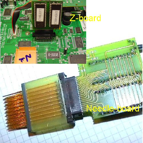

Ome Merde Geplaatst: 28 juni 2004 Geplaatst: 28 juni 2004 inderdaad, goed lezen (en zoeken) en je weet binnen no-time je antwoord. om je wat te helpen, je moet er eerst achter zien te komen welke "z-versie" je hebt. één met j-tag aansluiting of één met needle-aansluiting (beide op de printplaat uiteraard). als je Humax nl. niet is voorzien van L1.07, H1.07, L2.08 of H2.08 heb je een zogeheten z-board nodig om deze loader in je Humax te laden (bootloader). vervolgens kan je seriëel patchen .... merDe ps. een Magic Module (o.i.d) installeren kan natuurlijk ook, dan heb je geen patch nodig en kan de Humax je originele seca2 kaart lezen (wat via de embedded cam/cardreader niet gaat (irdeto embedded)). suc6! deze ruimte is te huur

Ome Merde Geplaatst: 28 juni 2004 Geplaatst: 28 juni 2004 je hebt gelijk, sorry ... maar in ieder geval zal de boodschap wel zijn overgekomen dat er een z-board of needle-board aan te pas moet komen. (ik heb al tijden geen Humax5400 meer, je raakt er wat uit ...maar wel genoeg "zoek"-informatie) <img src="/ubbthreads/images/graemlins/smile.gif" alt="" /> <img src="/ubbthreads/images/graemlins/xyxthumbs.gif" alt="" /> merDe deze ruimte is te huur

©TheMenk© Geplaatst: 29 juni 2004 Geplaatst: 29 juni 2004 Patchen kan en gaat serieel, dus d.m.v. een seriele kabel indien de juiste bootloader in de humax aanwezig is. Indien de loader H2.08, L2.08 of H en L1.37 al in je humax zit dan werkt dit ook inderdaad. Maar bij de nieuwere humaxen 5400Z en 5400ZG zit een bootloader, die de seriele uitgang van je humax niet ondersteunt, waardoor je de software niet serieel kan vervangen/updaten. Om dit op te lossen moet de humax open geschroefd worden en via de printplaat de bootloader vervangen worden. Dit gaat via een z-board of een needle board(afhankelijk van je printlayout) met speciale software. Na deze actie gedragen zich de nieuwere humaxen(Z/ZG) zich net als de oudere types. Kortom, indien de juiste loader:serieel te patchen !! <img src="/ubbthreads/images/graemlins/xyxthumbs.gif" alt="" /> verkeerde loader: eerst via z-board(needle board) de loader vervangen. In de bijlage is een foto bijgevoegd. Een z- en een needle board. Hopelijk is het nu weer iets duidelijker. gr TheMenk
Gast Geplaatst: 29 juni 2004 Geplaatst: 29 juni 2004 Heel duidelijk, ik heb loader H2.08 dus ik kan gewoon beginnen, dit is dus voor mij niet meer van toepassing. Ben ik toch een keer blij met mijn satboer, dit raadde hij mij aan! Bedankt <img src="/ubbthreads/images/graemlins/xyxthumbs.gif" alt="" /> mvg Sylvia
