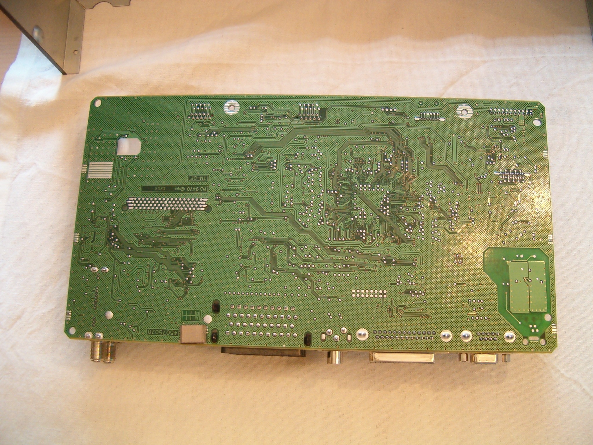

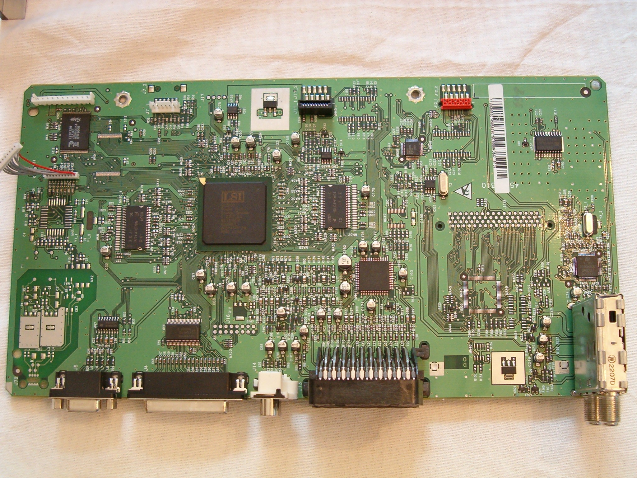

Jammer dat het voor de 8100 alleen niet zo simpel is als op het plaatje. Heb hem namelijk net ff open gemaakt(toch wat torque bitjes gevonden nog)
Heb hier een foto van de bovenkant vd printplaat als bijlage.
En hier een plaatje van de onderkant, waar heel misschien nog wat mogelijkheden liggen voor solderen.
Moet hem nog even goed bekijken, maar misschien dat je goede pin wel te vinden is....
Heb er alleen zelf een beetje een hard hoofd in.
De moeilijkheidsgraad van solderen heb ik even vlug geconcludeerd op basis van de chip STV6412A (in de 8100), die misschien overeenkomt met de chip SAA7216 in het eerste bericht (en foto's) van Rebel.
