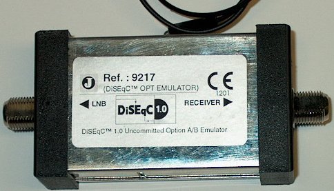

Gast Geplaatst: 14 juli 2004 Geplaatst: 14 juli 2004 En deze dan kost 16,90 zie bijlage Groetjes <img src="/ubbthreads/images/graemlins/xyxthumbs.gif" alt="" />
Gast Geplaatst: 14 juli 2004 Geplaatst: 14 juli 2004 Het is een Uncommited Switch, bij een dreambox werkt een Diseqc 2.1 Uncommited Switch ook onder het 1.1 protocol. 2.1 heeft meer mogelijkheden maar deze gebruik je niet direct en hij is iets sneller. 1.1 is ook afdoende. Groetjes, Edwin <img src="/ubbthreads/images/graemlins/biggthumpup.gif" alt="" />
Gast Geplaatst: 14 juli 2004 Geplaatst: 14 juli 2004 Hi Ik denk dat Bigfoot gelijk heeft als je naar de 4 port kijkt en het plaatje vergroot wordt er geen melding gemaakt van versie 1.0 of 1.1 meestal is het dan een 1.0. maar voor dat geld kun je het altijd proberen als hij niet 1.1 werkt heb je als nog een 1.0 over amigob
Gast Geplaatst: 14 juli 2004 Geplaatst: 14 juli 2004 Dat wat je schrijf is waar maar als je persee een Uncommited Switch zoekt, waarom dan 9,00 euro betalen voor een (gebruikte) Diseqc 1.1(0)??? (gezien je zelf zecht dat je niet weet wat het is.) Gezien je ze al vanaf 8,95 euro (4 ports) nieuw kunt kopen, dit zou ik zonde geld vinden. Dan kun je beter een Spaun SUR 420F Uncommited Switch 2.1 kopen dan heb je nieuw spul en het werktg gegarandeerd. Groetjes, Edwin [color:"red"] P.S. Diseqc 1.1 is 2.1 alleen 2.1 is een nieuwere release met meer mogelijkheden en snelheid. [/color]
martjeB Geplaatst: 14 juli 2004 Auteur Geplaatst: 14 juli 2004 Als 1.1 of 2.1 altijd uncommitted is, kan ik toch beter een no name 1.1. kopen voor ca. 10 euro dan die spaun van 70 euro? Ik zou teleurgesteld zijn als ik weken had moeten wachten op die dure spaun en later hoor dat een alternatief van 60 euro goedkoper ook prima is. Had ik weer lnb's van kunnen kopen ;-) Btw ik had de 1.1 nieuw gevonden, zal nog eens googlen. Btw de switch in de bijlage enkele postings eerder is 1.0 en dus niet geschikt Gtz. Martje B
grunnsat Geplaatst: 15 juli 2004 Geplaatst: 15 juli 2004 Citaat: Volgens mij is dat geen uncommitted switch Als deze switch verkocht wordt als DiSEqC 2.1 c.q. 1.1 switch, dan moet het een uncommitted switch zijn. DiSEqC 2.0 / 1.0 switches zijn committed switches.
grunnsat Geplaatst: 15 juli 2004 Geplaatst: 15 juli 2004 Citaat: P.S. Diseqc 1.1 is 2.1 alleen 2.1 is een nieuwere release met meer mogelijkheden en snelheid. Dat is niet helemaal correct. Bij DiSEqC 2.1 kan de receiver status informatie opvragen bij de switch. Verder bestaan er geen verschillen. Ik ken overigens geen DiSEqC 2.x receivers, behalve dan dat de nieuwe Reelbox dit zou ondersteunen.
